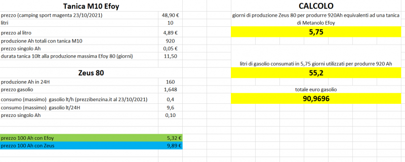

Inserito il 22/10/2021 alle: 23:27:59
In risposta al messaggio di Laikone del 22/10/2021 alle 21:20:04
ma a me sembra molto chiaro il modo in cui ho fatto i calcoli. Li ho fatti utilizzando gli accessori che LaJena pensava di  montare, NON I VOSTRI intesi come quelli che li avete pagati voi uniti a marca e modello.  Concordo
pure io sul fatto che esistono batterie da 500€ ma le NDS costano 1000/1200€ per 100Ah, montandone due si va a finire quasi al prezzo dell'Efoy; oltre a questo ha anche altre cose da cambiare/installare sul mezzo per renderlo operativo con le litio. Non discuto sul fatto che esistano batterie da 500€, ma se LUI non le vuole montare è inutile continuare a fare paragoni con ciò che vorreste montare voi.  Personalmente ritengo che le litio di una certa qualità costino ancora troppo per i miei gusti, come le AGM agli inizi... dove si sentiva di persone scontente le quali usavano batterie da 100/120€ quando una NDS costava 220€ poi venivano qui a lamentarsi delle AGM che non funzionavano...  Poi come ho già detto c'è chi spende poco ed è convinto di avere il massimo... io HO FORTI DUBBI a riguardo e non lo dico per far sentire gli altri dei pezzenti come qualche bontempone ha scritto e poi cancellato. NON è come quando Il Tornitore dice di comprare prodotti lontano dai conce ma di qualità con cui concordo perfettamente.  Evidentemente LaJena non è disposto ad accontentarsi della scelta di una batteria che costa meno della metà rispetto ad un prodotto di qualità e io in buona parte sono d'accordo con lui. Non valuto la possibile rottura o meno di un accessorio se di qualità, perchè raramente accade.  Non vado a spendere nel complessivo 500€ o giù di lì in meno quando con gli stessi soldi riesco ad avere un prodotto che mi genera energia. Ma questo è il mio punto di vista, mica dovete essere d'accordo con me.
Certo che non dobbiamo essere d'accordo con te, ognuno ha la sua opinione.
Però soffermarsi su una marca..., che costa il doppio di una stessa batteria garantita 5 anni..., ripeto..., ognuno a casa sua fa i suoi conti, ma quello che ti ho riportato è la mia esperienza, non sono numeri estrapolati dai siti!
Sono due anni che uso questo sistema, prima avevo due AGM da 100 Ah, la prima LiFepo4 è andata avanti bene per un anno, quando durante il Lockdown, per tre mesi non ho potuto andare al rimessaggio, quando sono andato il BMS aveva staccato tutto, la batteria era sotto i 12 volt, allarme, GPS, centralina...
Bene , mi è stata sostituita senza se e senza ma..., con il corriere che se l'è venuta a prendere e mi ha portato quella nuova, la batteria funzionava ancora bene ma vista la garanzia ho preferito non rischiare.
Che accada raramente la rottura di un Efoy concordo, però... c'è un tread aperto dove un utente è disperato, con quello che costa...

31/03/2004 20937
Inserito il 23/10/2021 alle: 15:11:08
In risposta al messaggio di Emme48 del 23/10/2021 alle 08:43:32
Certo che ho previsto di poterci collegare un generatore... silenzioso di energia. Però non sarà di primo impianto, prima devo vedere cosa succede e soprattutto (importantissimo) quanto manca. Ricordiamo che l'Efoy più
piccolo ha una capacità di generare energia che è la metà dello Zeus più piccolo, oppure dell'Efoy più grande. Parlando di Zeus o Efoy oltre che se si deve anche decidere quale, i prezzi cambiano parecchio... molto interessante è la serie Efoy PRO. Ecco (in fondo alla pagina) tutta la serie completa di Efoy:  ...ma anche in Lapponia avrò il motore da poter avviare... proprio come fanno i possessori di litio che, pure loro, una volta finita l'energia devono comunque attivare qualcosa che la produce. E anche tanta da poter sfamare le voraci litio. Marco.
lo zeus ha una installazione che ritengo invasiva da fare su un camper, è certamente più rumoroso dell'efoy. Lo ritengo comunque una valida alternativa. Quelle ventole di raffreddamento non sono sicuro siano poi così silenziose sia per chi ti è vicino sia per l'equipaggio. Certo l'apporto di energia è interessante.
Anche i consumi, sperando io non abbia sbagliato a fare i calcoli mi sembrano esagerati e costosi.
spero sia utile a qualcuno e di aver fatto bene i conti, perchè mi sembrano proprio spropositati.
Che dite?
