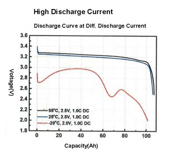

Inserito il 06/11/2021 alle: 20:08:37
Questo grafico, del costruttore di celle, potrebbe spiegare perchè vengono eventualmente riscaldate le batterie, si nota la non ottimale curva di scarica a temperatura sotto zero, è la curva rossa a -20°
L'avevo già postato ma è stato, da qualcuno, ignorato...

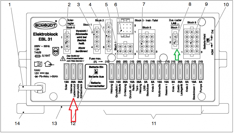

Ezio, toglimi un dubbio, collegando un CB alla presa CB esterno della EBL, questo va a caricare anche la batteria motore?
Io il caricabatteria interno l'ho disabilitato eliminando il fusibile dalla centralina ed ho verificato che collegato alla 230V alla BM non arriva nulla
10/01/2019 2142
Inserito il 08/11/2021 alle: 17:07:44
In risposta al messaggio di Steu851 del 08/11/2021 alle 16:02:05
Ezio, toglimi un dubbio, collegando un CB alla presa CB esterno della EBL, questo va a caricare anche la batteria motore? Io il caricabatteria interno l'ho disabilitato eliminando il fusibile dalla centralina ed ho verificato che collegato alla 230V alla BM non arriva nulla
Ciao per quel poco che sò utilizzando un CB esterno alla centralina EBL1 bisogna togliere il fusibile da20A indicato dalla freccia rossa e collegare l'uscita del nuovo CB al Block 7 della centralina in questo modo si avrebbe la ricarica della BM dalla centralina e quella della BS dal CB esterno, ma potrei sbagliarmi e forse si potrebbe andare andare dal nuovo CB direttamente ai morsetti della batteriaimage(3129).png
Collegando il CB esterno al Block 7 della EBL e togliendo il fusibile 2 da 20A la EBL continua, in modo minore, a caricare la batteria motore, come ha scritto Karbon17 poco fà...
Prima di fare la modifica avevo scritto per conferma in Schaudt ed il tecnico mi ha confermato di fare cosi, molto semplice e non invasivo.
Importante..., il CB aggiuntivo non deve superare i 20A di carica.
Saluti.
