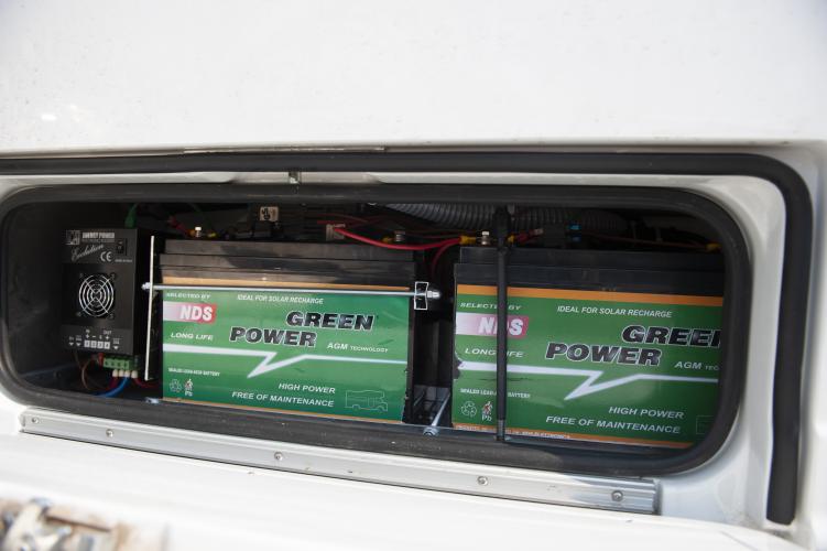

Ciao a tutti
Sono passati un po di anni dal mio ultimo intervento qui sul forum, ma vi lego sempre.
Dopo oltre 10 anni di onorati servizi, le mie 2 batteria AGM hanno detto basta... quindi mi sto predisponendo per cambiarle.
Attualmente sono alloggiate in un gavone latrale molto ristretto, nel senso che entrano al millimetro lasciando nascosto il caricabatterie (che rimane dietro) ed altri componenti.
Inoltre, il fatto di avere quasi 80kg su un gavoncino cosi non mi piace, oltre al peso sbilanciato sul mezzo.
Vorrei spostarle sotto il pavimento, al interno dei lungheroni (scatolati) del telaio del camper.
Visto che non hanno bisogno di manutenzione e che sono sigillate non ci dovrebbero essere problemi, inoltre sarebbero abbastanza protette.
In sostituzione ho preso 2 victron energy da 130ah.
Cosa ne pensate?
Vi ringrazio in anticipo
Rodolfo.

non sono molto convinto tu faccia bene a spostarle per alcuni motivi:
- le batterie all'esterno durante l'inverno rendono molto meno e la loro vita non è mai longeva.
- parli di pesi... spostare quelle batterie per metterle all'esterno, visto il loro peso costerà parecchio peso in più per via della struttura che dovrai andare a creare. Non è che oltre 60kg di batterie potrai sorreggerle con del polistirolo...
- ora non vedo altro del tuo mezzo, ma dalla foto è tutto perfetto così; tutto concentrato in un unico vano.
Un commento sulla longevità della Green Power... alla faccia di chi le ha sempre criticate... 10 anni... da sempre gran batterie!

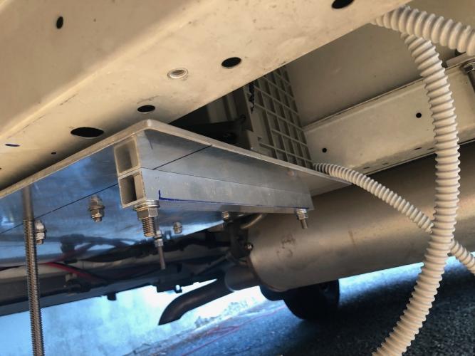

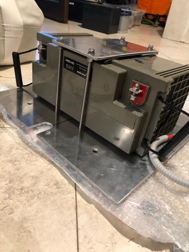

Inserito il 22/09/2021 alle: 15:34:27

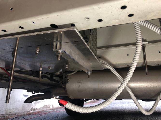

Prima di tutti vi ringrazio per le vostre risposte e suggerimenti, come sempre molto utili che ti fanno riflettere sul tutto.
Nel fra tempo mi sono portato avanti...

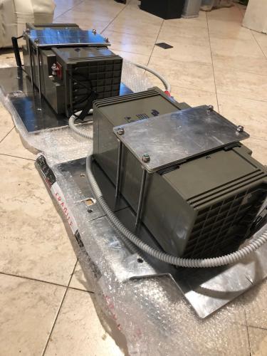

Ecco come sono messo:
Staffe in acciaio inox da 10mm, in totale ogni batteria avrà 6 punti di ancoraggio, quindi 6kg per uno…
Come base una piastra di alluminio da 6mm sagomata intorno a tutti gli ingombri che ho sotto, il tutto rinforzato con 2 profilati in alluminio da 25 x 25mm (che è la stessa struttura che l'allestitore ha utilizzato per fissare il serbatoio acqua da 140 litri)
@Marco: Non mi piace l’idea del contenitore, inoltre da come vedi nelle foto tanto spazio non ne ho, le devo mettere sdraiate altrimenti non c’entrano. Tanto, se prendono un po di acqua non importa…
@Tommaso: Se in viaggio si rompono trovero una soluzione autonoma per collegare una batteria di fortuna, senza ovviamente smontare il tutto (che nel mio caso comprende anche il serbatoio del acqua.
@Laikone: Sono un po fissato con i pesi, lo ammetto. Dal lato destro ho mia moglie, la dinette con i mie figli(2),sottopanca, due bombole del gas, la cucina, il frigo… mentre lato guida, di sostanzioso solo io ed un gavone grande.
Inoltre, libero un gavone che mi fa comodo, lo spazio su un camper da 6mt con 4 persone non basta mai.
Ho deciso di non mettere nessun fusibile vicino ai poli delle batterie, per ovvi motivi, solo uno (da 50 amp) sulla massa in un posto raggiungibile.
Ho crimpato con estrema cura ogni capocorda, con crimpatrice professionale, e due strati di guaina termorestringente, più un ulteriore corrugato per protezione.
Quindi la possibilità che succeda un corto nel area batterie è molto ma molto remota.
Visto i miei carichi, sto usando un cavo da 16mm2, omologato per nautica.
Cosa vi sembra?
Grazie ancora per il vostro supporto.
Rodolfo.

Almeno porta due fili separati in cellula da parallelare con un commutatore 1-0-2-both
Così se una fa le bizze durante la vacanza potrai disconnetterla senza sdraiarti sotto.

Vedo molto metallo in giro...

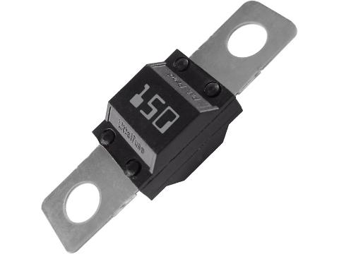

Collega direttamente al polo positivo un fusibile da 140 Ampere e aggiungi una scatola di plastica piccola che renda impossibile il contatto accidentale sul polo che ha i 12 Volt.
Marco.
GArca
GArca
23/03/2006 666
Inserito il 22/09/2021 alle: 16:06:25
In risposta al messaggio di Emme48 del 22/09/2021 alle 15:53:24
Te ne do un'altra... Vedo molto metallo in giro... Collega direttamente al polo positivo un fusibile da 140 Ampere e aggiungi una scatola di plastica piccola che renda impossibile il contatto accidentale sul polo che ha i 12 Volt. Marco.
Ah... capisco, quindi tu dici se dovesse succedere qualcosa di extra-super mega straordinario, evito che il tutto vada a fuoco, giusto?
Questo fusibile non scatterà mai per motivi "normali".
Se si, si, ottima idea anche questa...
Sono questi i fusibili?
Rodolfo.

concordo sul fatto che lo spazio non sia mai abbastanza, ma c'è modo e modo per racimolarlo.
poi, non voglio tarpare le ali.. ma che un impianto "prenda un po' di acqua non importa" mi sembra alquanto azzardato.
Il lavoro sembra tu lo stia facendo come si deve, ma avrei qualche dubbio in merito alla serie di fori da 10mm che hai fatto sulle traverse del telaio... io non li avrei mai fatti.

In quei fori di 10 mm io ci farei una buon trattamento contro la corrosione , se il labro dei telaio corrode addio camper . Bel lavoro .
Saluti Rucki

Quanto acciaio!! Occhio che il peso aumenta...
Oltre a quanto detto io provvederei a tenere un po "calde" le batterie, pensa se vai a -20°, quelle poverette la sotto si prendono una bella botta di gelo...
Ciaowink

Lavoro molto ben fatto, però metterle su servirà braccio di ferro, mi domando ma non era meglio mettere una cerniera in modo da tirarle su e giù più comodamente?
Perchè non coibentare la lamiera con degli isolanti che si incollano?

Coibentarle va benissimo, ma un minimo di riacaldamento bisogna assicurarlo ( piccolo tubo della stufa $32 o $ 25 che passa attraverso il vano e ritorna in cellula, piccola resistenza elettrica ecc...) altrimenti si avrà l'effetto opposto.

Cerco di dirlo con tutta la circospezione possibile: Io non avrei mai messo le batterie in quella posizione. I motivi sono quelli che ho letto elencati nei diversi posti: freddo d'inverno, esposte all'acqua che sale dalla strada, irraggiungibili in tempi rapidi, per sostituire una batteria bisogna andare sul ponte, impossibilità di controllare a vista l'eventuale danneggiamento dei cavi, l'allentamento dei morsetti o delle viti dei poli....

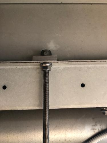

Si, ho intenzioni fa fare qualcosa per la ruggine, ma considerate che, come ho scritto prima, l’allestitore (Wingamm) ha usato lo stesso metodo, forando il labro delle traverse del telaio, ho controllato, i buchi sembra essere stati fatti ieri, non c’è traccia di ruggine. Comunque farò qualcosa di preventivo.

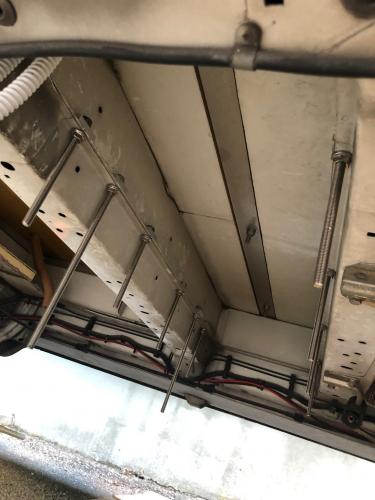

@Laikone: Capisco perfettamente il tuo punto, forare un telaio non è una cosa facile, principalmente dal punto di vista psicologico, ma considerando che non è il telaio in se ad essere forato, ma solo le lingue di giunzione la cosa non mi è sembrata grave, ma capisco perfettamente il tuo punto. Inoltre (non per vantarmi) sono discretamente bravo con la saldatrice a filo (con gas), quindi, se necessario, ci metto un attimo a ripristinare la situazione iniziale.
un'altra cosa: A differenza di quanto fatto dalla Wingamm, ho aggiunto una piccola flangia di alluminio ad ogni supporto in acciaio per distribuire il peso, ma considerando che non andrà mai oltre i 10kg l’ho considerata una questione di “cosmetica” più che altro.
Ottima anche l’idea dei panelli per isolare il tutto, pensavo al polistirolo, sia sopra che laterali.
Per il peso delle strutture aggiuntive, sia l’alluminio che le barrette di acciaio, in totale stiamo parlando di veramente poco, 5kg forse…

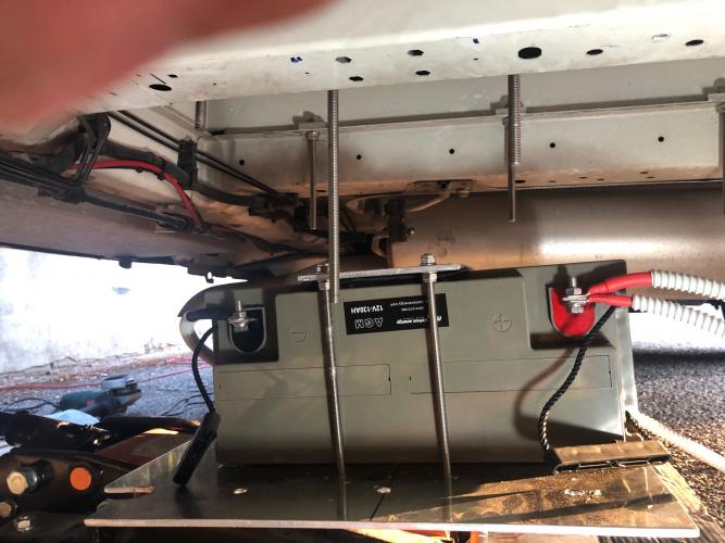

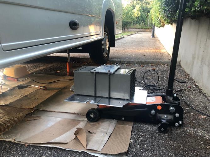

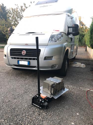

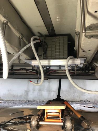

In attesa di mettere in campo molti dei vostri consigli, ho voluto fare una prova d’installazione/montaggio del pacco batterie:
Ecco come è andata:
Inizio Pit Stop wink:
Posizionamento
un'altra spinta...
... e dopo qualche colpo di cric, anche qualche martellatina... si è trovata subito in posizione!
Andata su quasi senza problemi, devo essere sincero, ero un po in pensiero per la fattibilità considerando i pesi in questione.
Ovviamente il test l'ho fatto solo con un "pacco" batterie, ma quel altro è ancora più semplice visto che ci sono meno ingombri in giro.
Vi piace?
Lascerò circa 80mm di filettature, cosi se dovesse servire in estremis ci potrei arrivare.
Non mi stancherò di ringraziarvi per il vostro contributo, le vostre riflessioni e, perchè no, le vostre critiche.
Grazie ancora.
Rodolfo.

Per mé un bel lavoro , ho solo un pensiero coi anni l`aluminio col ferro mal si supporta , sé quelle pistrine rettangolari in cima alla bara filettata che poggiano sulla traversa é aluminio questo si ossida e di consequenza danneggia la vernice e sé va male anche la protezione corrosiva della traversa con relativi danni   per il freddo tanti furgononcini  ( Giapponesi) hanno le batterie all`esterno sul nostro Steyr erano solo coperte con una lamiera e anche a 5000m di altitudine e 15 gradi sotto 0 il motore si avviava
Saluti Rucki
Rucki
Inserito il 22/09/2021 alle: 21:22:11
In risposta al messaggio di GArca del 22/09/2021 alle 20:40:54
Grazie ancora per le risposte, tutte molto ma molto utile, grazie veramente.   Si, ho intenzioni fa fare qualcosa per la ruggine, ma considerate che, come ho scritto prima, l’allestitore (Wingamm) ha usato lo stesso metodo,
forando il labro delle traverse del telaio, ho controllato, i buchi sembra essere stati fatti ieri, non c’è traccia di ruggine. Comunque farò qualcosa di preventivo.   @Laikone: Capisco perfettamente il tuo punto, forare un telaio non è una cosa facile, principalmente dal punto di vista psicologico, ma considerando che non è il telaio in se ad essere forato, ma solo le lingue di giunzione la cosa non mi è sembrata grave, ma capisco perfettamente il tuo punto. Inoltre (non per vantarmi) sono discretamente bravo con la saldatrice a filo (con gas), quindi, se necessario, ci metto un attimo a ripristinare la situazione iniziale. un'altra cosa: A differenza di quanto fatto dalla Wingamm, ho aggiunto una piccola flangia di alluminio ad ogni supporto in acciaio per distribuire il peso, ma considerando che non andrà mai oltre i 10kg l’ho considerata una questione di “cosmetica” più che altro.   Ottima anche l’idea dei panelli per isolare il tutto, pensavo al polistirolo, sia sopra che laterali.   Per il peso delle strutture aggiuntive, sia l’alluminio che le barrette di acciaio, in totale stiamo parlando di veramente poco, 5kg forse…   In attesa di mettere in campo molti dei vostri consigli, ho voluto fare una prova d’installazione/montaggio del pacco batterie:   Ecco come è andata: Inizio Pit Stop : Posizionamento un'altra spinta... ... e dopo qualche colpo di cric, anche qualche martellatina... si è trovata subito in posizione! Andata su quasi senza problemi, devo essere sincero, ero un po in pensiero per la fattibilità considerando i pesi in questione. Ovviamente il test l'ho fatto solo con un pacco batterie, ma quel altro è ancora più semplice visto che ci sono meno ingombri in giro. Vi piace? Lascerò circa 80mm di filettature, cosi se dovesse servire in estremis ci potrei arrivare. Non mi stancherò di ringraziarvi per il vostro contributo, le vostre riflessioni e, perchè no, le vostre critiche. Grazie ancora.
Complimenti, bel lavoro,  visto montato è anche meglio di come potevo pensare. perchè i pannelli di alluminio appoggiano sul telaio e sigillano abbastanza bene le batterie dagli spruzzi di acqua.
Non ho visto, ma immagino avrai messo una striscia di neoprene adesivo dove la piastra di alluminio appoggia sul telaio, per evitare che le vibrazioni mangino la verniciatura.
Se ai lati il vano rimanesse aperto, puoi completare la chiusura anche con leggero foglio di materiale plastico avvitato con autofilettanti sotto al telaio, così che in un vano semi chiuso, puoi mandare anche un tubetto derivato dalla canalizzazione.

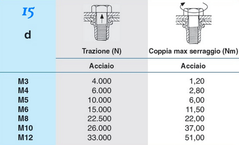

Invece delle autofilettanti, per fare un lavoro ancora migliore potresti usare inserti fiilettati che si applicano con la apposita rivettatrice. Io ho quel kit e è fantastico per applicare cose afgli scatolati, se si applicano inserti M8 o M10 tengono il peso che si vuole, anzi avresti potuto anche usarli per sostenere le piastre delle batterie, direttamente sotto alle traverse del telaio evitando le barre filettate che comunque svolgono egregiamente il loro lavoro..
Non trovo nessun problema a forare il labbro del telaio, i due semi longheroni sono tenuti saldati a punti su quel labbro e quindi il bullone passante non puo che rinfirzare la unitura del labbro...almeno mi sembra.
