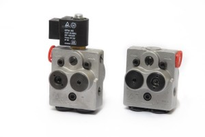

Trovata piccola pompa Delta tipo A
che potrebbe in un futuro alimentare
un vero bruciatore per i ns. mezzi
http://delta-elektrogas.com/it/...
lavora di serie nebulizzando veramente a 10bar.
eliminando candelette-retine-e pulizie periodiche.

Tornando al sistema proposto a pompa alta pressione
con un colloquio avuto ieri alla presentazione tecnica da Bonometti Vi
dove erano presenti oltre 200 camperisti
colloquiando con tecnico Truma , ha ammesso che la pompa Delta A
risolverebbe il problema , ma che dalla direzione non ritengono il sitema
DIESEL  possa avere ulteriori sviluppi e che la richiesta sia in calo.
