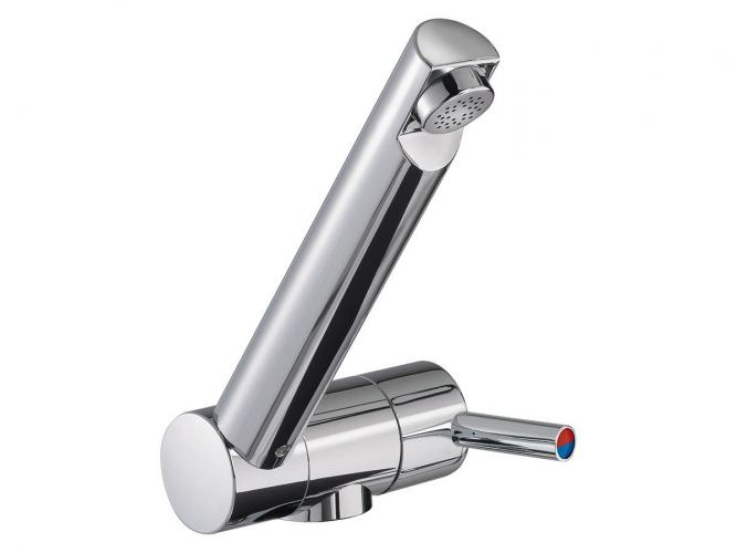

salve, mi trovo alle prese di dover sostituire il rubinetto del bagno e lo stesso  modello di rubinetto ora lo vendono con gli innesti dei tubi acqua calda/fredda  rapidi messi a pressione che a me non piacciono ,ma secondo voi sono sicuri o si rischia che non il tempo e le vibrazione sul mezzo si possano staccare avendo la pompa fiamma acqua 8 a circa 3 bar ?  ovviamente una volta spinto i tubi nell'innesto gli metterei anche una fascietta per fermali ...il costruttore con quei innesti da questo rubinetto sino a 6 bar che a me pare una pazzia ! sad
voi sono sicuri o si rischia che non il tempo e le vibrazione sul mezzo si possano staccare avendo la pompa fiamma acqua 8 a circa 3 bar ?  ovviamente una volta spinto i tubi nell'innesto gli metterei anche una fascietta per fermali ...il costruttore con quei innesti da questo rubinetto sino a 6 bar che a me pare una pazzia !   attendo vostri consigli... vivi e lascia vivere
un tubo di gomma infilato sul portagomma e stretto con apposita fascetta è piu che sicuro, si è sempre fatto così in passato.
Ma vedo che quel rubinetto ha i fili elettrici per pompa a immersione, sei sicuro che ti serva quello per la tua pompa? Vero che puoi ignorare i fili elettrici, ma costa di piu inutilmente.

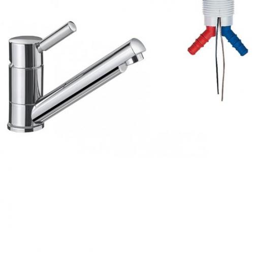

Inserito il 10/06/2020 alle: 10:38:57
In risposta al messaggio di liveline del 01/06/2020 alle 20:00:22
arrivato il rubinetto nuovo ,che ha come da immagine quegli innesti rosso e blu per il tubo da innestare  ,il problema è che il mio attuale tubo dell'acqua che devo innestare nell'acqua calda e fredda fatica a entrare in quei innesti ,credete sia indicato dare una leggera scaldata al tubo prima di spingerlo nell'innesto in maniera da farlo entrare tutto per poi mettergli una fascetta , senza riscaldarlo  spingendolo anche con forza si riesce al massimo ad entrare solo al primo scalino nell'innesto e mi pare pochino per una buona tenuta ...volendo evitare il riscaldamento si potrebbe provare anche ungendo con del grasso al slicone per poi spingerlo ,ma vorrei un parere da chi ha già utilizzato questi innesti quale sia il modo migliore per fare entrare il tubo sino in fondo che mi pare a prima vista una bella rogna ! ,tante grazie
Se stiamo parlando di tubi retinati allora li puoi scaldare con un phon, poi metti un pò di vaselina sul raccordo e provi ad inserirlo più che puoi.
Ricordati di mettere la fascetta sul tubo prima di cominciare a scaldare.

Inserito il 10/06/2020 alle: 14:44:02
In risposta al messaggio di camperistadoc del 10/06/2020 alle 12:24:14
Se stiamo parlando di tubi retinati allora li puoi scaldare con un phon, poi metti un pò di vaselina sul raccordo e provi ad inserirlo più che puoi. Ricordati di mettere la fascetta sul tubo prima di cominciare a scaldare. Ciao
i tubi sono i classici di plastica rigida che scorrono su tutte le linee dell'acqua nel camper ,avendo la pompa fiamma acqua 8...
