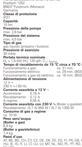

1 l'acqua non si scalda in 5 minuti, siccome sono un tecnico nella vita lavorativa mi piace sostenere i miei scritti con una documentazione tecnica che allego, presa dal sito Truma per il boiler gas e/o elettrico
come vedi la stessa Truma da 31 minuti per scaldare l'acqua partendo da 15 gradi, come tu riesca in 5 minuti ad avere acqua calda è per me un mistero.
2 con temperature molto al di sotto dello zero termico e necessario tenere sempre acceso il boiler, altrimenti c'è il concreto rischio di rotture per ghiaccio, quindi c'è un certo consumo di gas.
Io ho questa soluzione, ma che non mi piace per via del fatto di dover alimentare, con temperature ben al di sotto dello zero termico, sempre il boiler e ritrovarmi a dipendere nuovamente dal gas. (Per scaldare l'acqua consuma quasi mezzo chilo di gas).

Ciao, anche io ho la tua stessa configurazione come riscaldamento e acqua calda. Però permettimi alcune precisazioni: 1 l'acqua non si scalda in 5 minuti, siccome sono un tecnico nella vita lavorativa mi piace sostenere
i miei scritti con una documentazione tecnica che allego, presa dal sito Truma per il boiler gas e/o elettrico come vedi la stessa Truma da 31 minuti per scaldare l'acqua partendo da 15 gradi, come tu riesca in 5 minuti ad avere acqua calda è per me un mistero. 2 con temperature molto al di sotto dello zero termico e necessario tenere sempre acceso il boiler, altrimenti c'è il concreto rischio di rotture per ghiaccio, quindi c'è un certo consumo di gas. Io ho questa soluzione, ma che non mi piace per via del fatto di dover alimentare, con temperature ben al di sotto dello zero termico, sempre il boiler e ritrovarmi a dipendere nuovamente dal gas. (Per scaldare l'acqua consuma quasi mezzo chilo di gas). Ciao Ivan
Per scaldare l acqua con la combi con CP PLUS in posizione Boost ci mette circa 15 minuti. Poi la spengo e quell acqua basta per due docce, quindi il consumo (nel mio caso di gasolio ma anche di gas) è solo per quei 15 minuti. Se uno la lascia accesa mentre fa la doccia,poi tirando acqua riparte e consuma il doppio.
Io che scaldo a gasolio non lo faccio per risparmiare carburante, che ne ho sempre e comunque, ma lo faccio per risparmiare acqua, se si sta troppo nella doccia si fa fredda laugh.....ovviamente o faccio solo dove trovare acqua non è semplice.
Con boiler separato, per non dovere tenerlo sempr acceso, basta che il posto dove è collocato sia sopra lo zero, quindi se è un gavone dove arriva aria calda dalla stufa, secondo me lo si puo spegnere.
In 5/10 non arriva ovviamente a 70° ma una doccia veloce o lavare i piatti con acqua calda, quando lo porto a 70° per fare la doccia devi tenere il miscelatore oltre la metà verso il freddo se no ti scortichi.
Per quanto riguada il congelamento non è assolutamente vero, il boiler è soto l'armadio e non potrà mai scendere la temperatura sotto lo zero se si ha il riscaldamento acceso in camper.
