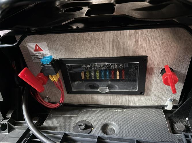

Chiedo il vostro aiuto per capire i motivi di un particolare del mio camper che non trovo nel libretto istruzione.
Si tratta di uh RT Livingstone 5 Go produzione 2026 che presenta sotto il sedile di guida due stacca batterie. Sembrerebbe che uno stacca la batteria e uno stacca il pannello solare come mi ha indicato il concessionario . Solo staccando entrambi però escludo tutte le utenze, Attualmente ho una batteria AGM .Vi allego la fotoIMG_2037(1).JPG
Dato che ho fatto installare i collegamenti per un secondo pannello solare che metto sul parabrezza per alimentare primariamente la batteria motore e solo secondariamente la BS, i due fusibili che vedete sono relativi a tale pannello, il tutto dato che il camper è parcheggiato in rimessaggio sotto tettoia.
In considerazione che sto valutando se passare in un prossimo futuro al Litio vorrei capire il motivo di mettere due stacca batterie, se la predisposizione al litio e la presenza di un pannello solare di serie richiede questa soluzione o se possono esistere altre motivazioni.
Quelle che ho riportato sono le informazioni che mi ha dato il concessionario ma che non sa il motivo di tale scelta e nel libretto uso e manutenzione non vi è traccia della presenza di due stacca batterie e del loro uso.
Ringrazio chi mi potrà fornire informazioni utili per capire.

Chiedo il vostro aiuto per capire i motivi di un particolare del mio camper che non trovo nel libretto istruzione. Si tratta di uh RT Livingstone 5 Go produzione 2026 che presenta sotto il sedile di guida due stacca batterie.
Sembrerebbe che uno stacca la batteria e uno stacca il pannello solare come mi ha indicato il concessionario . Solo staccando entrambi però escludo tutte le utenze, Attualmente ho una batteria AGM .Vi allego la foto Dato che ho fatto installare i collegamenti per un secondo pannello solare che metto sul parabrezza per alimentare primariamente la batteria motore e solo secondariamente la BS, i due fusibili che vedete sono relativi a tale pannello, il tutto dato che il camper è parcheggiato in rimessaggio sotto tettoia. In considerazione che sto valutando se passare in un prossimo futuro al Litio vorrei capire il motivo di mettere due stacca batterie, se la predisposizione al litio e la presenza di un pannello solare di serie richiede questa soluzione o se possono esistere altre motivazioni. Quelle che ho riportato sono le informazioni che mi ha dato il concessionario ma che non sa il motivo di tale scelta e nel libretto uso e manutenzione non vi è traccia della presenza di due stacca batterie e del loro uso. Ringrazio chi mi potrà fornire informazioni utili per capire.   gaegug
Forse intendi immatricolato 2026, prodotto è impossibile.
Uno sicuramente scollega le utenze cellula, lo hanno quasi tutti I camper, scollegandolo non funziona più niente nella cellula ma se dici che solo staccandoli tutti 2  si scollega tutto, forse fanno lo stesso lavoro e scollegano le utenze separatamente.
L' altro non ha molto senso scollegare i pannelli, ma basta fare una prova con tester, si va sotto il sole e si misurano i volt sulla BS, si scollega lo stacca presunto del pannello e si misura ancora la BS che dovrebbe scendere di voltaggio.
Un secondo staccabatterie potrebbe scollegare una seconda BS se esistesse, oppure la BM dal pannello, ma solo questa e non la BS...quindi provare con tester.
Il.problema sarà anche capire chi stacca cosa, prova a dirci che utenze si scollegato con uno o con l' altro.

Forse intendi immatricolato 2026, prodotto è impossibile. Uno sicuramente scollega le utenze cellula, lo hanno quasi tutti I camper, scollegandolo non funziona più niente nella cellula ma se dici che solo staccandoli tutti
2  si scollega tutto, forse fanno lo stesso lavoro e scollegano le utenze separatamente. L' altro non ha molto senso scollegare i pannelli, ma basta fare una prova con tester, si va sotto il sole e si misurano i volt sulla BS, si scollega lo stacca presunto del pannello e si misura ancora la BS che dovrebbe scendere di voltaggio. Un secondo staccabatterie potrebbe scollegare una seconda BS se esistesse, oppure la BM dal pannello, ma solo questa e non la BS...quindi provare con tester. Il.problema sarà anche capire chi stacca cosa, prova a dirci che utenze si scollegato con uno o con l' altro.
Il Camper è produzione 2025-2026 l'ho acquistato a settembre ed è uscito di fabbrica a fine luglio. E' il nuovo modello Livingstone GO che esce di serie con il pannello solare ed era appena arrivato quando l'ho acquistato.
Il problema è che staccando solo uno (indipendentemente) le utenze ricevono corrente e per isolarle occorre staccare entrambe, il pannello di controllo elettrico sopra la porta di ingresso che controlla l'impianto elettrico, i serbatoi e il pannello controllo truma i-net si spengono solo staccando entrambi. Nella targhetta che si vede in foto nello stacca batterie di sinistra c'è scritto che occorre staccare il pannello solare in caso di rimessaggio.
E' la prima volta che mi trovo con un camper con due staccabatterie e vorrei capire il motivo tecnico. Nessun dei due stacca la batteria motore
Se lo avranno fatto verosimilmente dovrebbero aver preso in considerazione qualche motivo per questa complicazione.

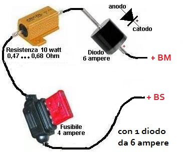

Se uno stacca le BS e l’altro il pannello é probabile che se ne stacchi uno solo il problema rimane, dipende da dove é stato messo l’arrivo del pannello
Personalmente mi sembra strano che uno stacca batterie agisca sul pannello….
Se vuoi mettere nel parabrezza un pannello che carichi la BM questo non darà nessun fastidio all’impianto della cellula.
Per tenere la BM carica basta mettere un diodo/resistenza.

Se uno stacca le BS e l’altro il pannello é probabile che se ne stacchi uno solo il problema rimane, dipende da dove é stato messo l’arrivo del pannello Personalmente mi sembra strano che uno stacca batterie agisca
sul pannello…. Se vuoi mettere nel parabrezza un pannello che carichi la BM questo non darà nessun fastidio all’impianto della cellula. Per tenere la BM carica basta mettere un diodo/resistenza.
grazie Grinza, buona idea
ma ho già un impianto parallelo per il pannello che metto sul parabrezza con un regolatore di carica indipendente che carica prima la batteria motore, che ha sempre un suo consumo, e ora che ho l'AGM carica la BS solo quando la batteria motore è carica, d'inverno però di fatto basta solo a tenere in vita la BM. Nel camper precedente con questo sistema o avuto una vita della BM di 7 anni nonostante il rimessaggio sotto tettoia e i consumi elettrici dei moderni ducato quando sono fermi..
Il problema è che non capisco il motivo dei due stacca batterie. E' una curiosità ma nel caso di passaggio a lito devo capirne il perchè e se influenza. Penso che sia il Litio dato che il camper ad esclusione del regolatore di carica pannello solaere che è un PWM è già pronto per il litio con DC e apparati settabili per litio.
Il problema è che staccando solo uno (indipendentemente) le utenze ricevono corrente e per isolarle occorre staccare entrambe, il pannello di controllo elettrico sopra la porta di ingresso che controlla l'impianto elettrico, i serbatoi e il pannello controllo truma i-net si spengono solo staccando entrambi. Nella targhetta che si vede in foto nello stacca batterie di sinistra c'è scritto che occorre staccare il pannello solare in caso di rimessaggio. E' la prima volta che mi trovo con un camper con due staccabatterie e vorrei capire il motivo tecnico. Nessun dei due stacca la batteria motore Se lo avranno fatto verosimilmente dovrebbero aver preso in considerazione qualche motivo per questa complicazione.
Che il pannello debba essere staccato in rimessaggio, è una cosa che qualcuno dovrebbe spiegare, in pratica poi Ti costringe a metterne un altro sul vetro, e questo non ha senso.
Bisognerebbe anche capire il significato di RIMESSAGGIO, cioè cosa intendono in termine di tempo e luogo e perché scollegare il pannello, che di solito non si scollega.
Magari scollegare il pannello è una funzione che riguarda solo la Litio.

Che il pannello debba essere staccato in rimessaggio, è una cosa che qualcuno dovrebbe spiegare, in pratica poi Ti costringe a metterne un altro sul vetro, e questo non ha senso. Bisognerebbe anche capire il significato
di RIMESSAGGIO, cioè cosa intendono in termine di tempo e luogo e perché scollegare il pannello, che di solito non si scollega. Magari scollegare il pannello è una funzione che riguarda solo la Litio.
Caro Masivo
è proprio questo il problema. Purtroppo non ho niente sul libretto uso e manutenzione le uniche informazioni sono quelle fornitemi dal tecnico del concessionario che ha preparato il Camper e dall'etichetta presente sopra uno degli stacca batteria.
Spero che qualche espero aiuti a capire l'arcano

Caro Masivo è proprio questo il problema. Purtroppo non ho niente sul libretto uso e manutenzione le uniche informazioni sono quelle fornitemi dal tecnico del concessionario che ha preparato il Camper e dall'etichetta presente sopra uno degli stacca batteria. Spero che qualche espero aiuti a capire l'arcano
Non ti serve un esperto ti basta uno che ha lo stesso mezzo.
Forse ti conviene postare nel 3D dei velociraptor.
Se uno stacca la batteria completamente questa non può alimentare nulla ma se staccando la batteria lascia il regolatore collegato al resto dell'impianto, questo al sole si attiva e potrebbe anche alimentare senza batteria le utenze (male con alti e basii ma potrebbe)
Non so come è fatto l'impianto ma se non è così c'è qualcosa che non va bene
Se si scollega del tutto la batteria è normale che si scolleghi anche il regolatore e non va bene ma questo fanno tutti quelli che montano gli stacca batteria
In un impianto fatto bene la batteria non si scollega perché in quel modo il solare o il carica batterie possono continuare a mantenerla, si scollegano solo le utenze con un interruttore (stacca batteria) che scollega solo tutte le utenze del camper
Solo se il camper è rimessato al buio e senza fornitura elettrica convien scollegare la batteria per non buttarla
Nel mio impianto è sempre tutto alimentato e la batteria si mantiene all'80% (LifePo4) dal pannello solare o dalla rete, lo stacca utenze, scollega tutto ciò che non serve ma non scollega le utenze prioritarie quelle che non devono mai spegnersi perché devono rimanere attive, circa 500mA  (Sicurezza)
Staccare la ricarica solare su una AGM è una cosa da non fare, mi sembra più una predisposizione per le litio.
Verifica (chiedi) se lo staccabatterie solare scollega i pannelli dal regolatore oppure il regolatore dalla batteria, alcuni regolatori non gradiscono pannello-si e batteria-no, qiundi lo schema da realizzare dipende da marca e modello del regolatore .
Lo staccabatterie scollega solo la BS quindi aprendolo l'impianto è alimentato dal fotovoltaico che lavora come alimentatore e non come caricabatterie, direi scelta criticabile.
Ipotizzando che l'assegno col quale hai comprato il camper sia stato buono, credo che tu possa chiedere (pretendere) uno schema di quello che hanno fatto.
a me pare una cosa fatta bene.
Il concetto di uno staccabatterie è proprio quello di fare in modo che sulla batteria, in questo caso la BS, non vi sia collegato nulla quando questo è appunto "staccato"
Sui camper dotati di fotovoltaico è leggermente più complicato. Da un lato con uno staccabatterie soltanto puoi escludere la BS al 100%, ma se ciò avviene significa che il FV è collegato sullo staccabatterie dal lato delle utenze con la conseguenza che ok, la BS è isolata ma se il pannello è illuminato tutta la cellula risulterà alimentata. Questo è ciò che accade ed anche ciò che tu stesso confermi.
Solo con l'inserimento di un secondo staccabatterie è possibile evitare che il FV vada ad alimentare la cellula quando non ve ne è bisogno evitendo anche che il regolatore del FV possa danneggiarsi.
Quando un domani monterai le litio, l'attuale configurazione andarà rivista per tanti motivi, ma non quella degli staccabatterie che continueranno a fare la stessa cosa, giustamente.
Con l'attuale configurazione era molto più corretto utilizzare un pannello secondario da appoggiare sul parabrezza il quale tramite proprio regolatore alimentava la BM, senza intervenire sulla BS, la quale se ben isolata può rimanere senza una ricarica per mesi.

Staccare la ricarica solare su una AGM è una cosa da non fare, mi sembra più una predisposizione per le litio. Verifica (chiedi) se lo staccabatterie solare scollega i pannelli dal regolatore oppure il regolatore dalla
batteria, alcuni regolatori non gradiscono pannello-si e batteria-no, qiundi lo schema da realizzare dipende da marca e modello del regolatore . Lo staccabatterie scollega solo la BS quindi aprendolo l'impianto è alimentato dal fotovoltaico che lavora come alimentatore e non come caricabatterie, direi scelta criticabile. Ipotizzando che l'assegno col quale hai comprato il camper sia stato buono, credo che tu possa chiedere (pretendere) uno schema di quello che hanno fatto.
concordo con le tue parole ma mi sono rivolto a voi dopo aver chiesto a RT tramite il concessionario di inviarmi il manuale istruzioni aggiornato dato che mi avevano fornito un manuale stampato nel 2023, che non riportava 2 stacca batterie (così come altre incongruenze rispetto al mezzo acquistato) e il mio mezzo Livingstone 5 go è una versione uscita a fine 2025.
Il concessionario si è attivato ma mi è arrivato una seconda volta un manuale utente del 2023.
Ora speravo di acquisire informazioni senza dover smontare tutto e ricostruire le info sul circuito elettrico.
2 stacca batterie (così come altre incongruenze rispetto al mezzo acquistato) e il mio mezzo Livingstone 5 go è una versione uscita a fine 2025. Il concessionario si è attivato ma mi è arrivato una seconda volta un manuale utente del 2023. Ora speravo di acquisire informazioni senza dover smontare tutto e ricostruire le info sul circuito elettrico.
Scusa non mo è chiaro se ilezzo l'hai preso nuovo o usato.
Il mezzo è stato preso nuovo a settembre 2025 e si tratta di uno dei primi mezzi prodotti come livingstone go. prima non era prodotto. É la nuova versione base del Livingstone
È fornito  di serie di Pannello solare da 200 watt

Confermo che nel mio camper, costruito nello stesso stabilimento del tuo e dotato di un solo stacca batterie, con il sole “non funziona” nel senso che il regolatore continua ad alimentare le utenze di bordo, mentre se lo aziono di notte funziona regolarmente. Probabilmente il suo secondo stacca batterie è stato aggiunto per ovviare a questo problema
Benivan B100
