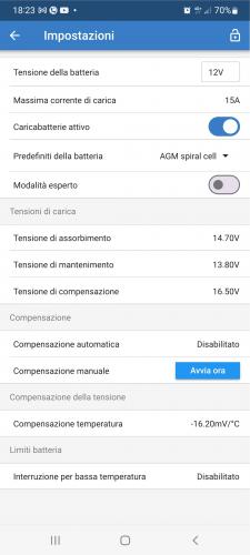

Per evitare che il pannello solare carichi a vuoto perché la BS è stata staccata, o semplicemente perché non la si vuole tenere sempre sotto carica, è ammissibile spegnere il caricabatterie Victron dall'app dove compare la voce "Caricabatterie attivo" con il selettore On/Off?
Modificato da Anker il 25/06/2025 alle 00:58:26
06/09/2019 6995
Inserito il 25/06/2025 alle: 02:19:22
In risposta al messaggio di Anker del 25/06/2025 alle 00:56:17
Per evitare che il pannello solare carichi a vuoto perché la BS è stata staccata, o semplicemente perché non la si vuole tenere sempre sotto carica, è ammissibile spegnere il caricabatterie Victron dall'app dove compare la voce Caricabatterie attivo con il selettore On/Off?
Non proprio, tale funzione e' prevista per interventi di breve durata, diciamo un giorno al massimo, per periodi più lunghi e meglio staccare la sorgente in questo caso i pannelli.

Non proprio, tale funzione e' prevista per interventi di breve durata, diciamo un giorno al massimo, per periodi più lunghi e meglio staccare la sorgente in questo caso i pannelli. Ciro.
In effetti se si porta il cursore su off, viene fuori un messaggio che dice che la disattivazione del caricabatterie va fatta solo in occasione di interventi di manutenzione. Ma non capisco perché. Se si disattiva il caricabaterie, quello semplicemente dovrebbe smettere di caricare. Perche dovrebbero esserci dei problemi se la disattivazione la si mantiene giorni o settimane? L'unico "problema" dovrebbe essere che la batteria non viene caricata. Che cosa mi sfugge??

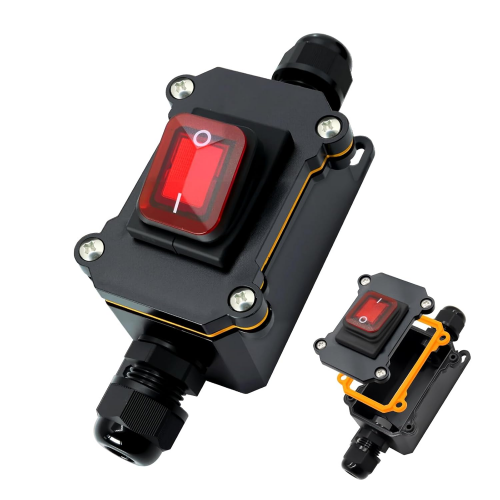

Ciao a tutti.uso poco il camper e la batteria motore spesso si rovina.
Pensavo ad uno stacca batteria e sono abituato a fare la manutenIone da solo.
Ho un Ducato del 2000.
Su Amazon ho visto questo.
Sembrerebbe tanto semplice quanto efficace.
Cosa ne pensate?
https://www.amazon.it/Interrutt...
31/03/2004 21022
Inserito il 06/07/2025 alle: 15:47:18
In risposta al messaggio di Oldboy del 06/07/2025 alle 15:27:51
Ciao a tutti.uso poco il camper e la batteria motore spesso si rovina. Pensavo ad uno stacca batteria e sono abituato a fare la manutenIone da solo. Ho un Ducato del 2000. Su Amazon ho visto questo. Sembrerebbe tanto semplice
quanto efficace. Cosa ne pensate? asc_df_B0DRRQM42V?mcid=afcf68d96a153ed3bb9bdc928cae4d97&tag=googshopit-21&linkCode=df0&hvadid=733825485340&hvpos=&hvnetw=g&hvrand=14899073912548956483&hvpone=&hvptwo=&hvqmt=&hvdev=m&hvdvcmdl=&hvlocint=&hvlocphy=9219275&hvtargid=pla-2394082618681&psc=1&hvocijid=14899073912548956483-B0DRRQM42V-&hvexpln=0
il concetto è buono, ma cercherei un prodotto in grado di lasciar passare una corrente maggiore di 275A, non dimenticare che la BM ha circa 800A di spunto...

Inserito il 08/07/2025 alle: 09:27:57
In risposta al messaggio di Laikone del 06/07/2025 alle 15:47:18
Grazie non avevo visto quel valore. Il concetto mi sembra buono però. Cercherò altro

Sul pannello fotovoltaico, non è necessario il fusibile perchè la corrente di corto circuito equivale più o meno alla corrente massima
Si può montare un portafusibile sezionabile con funzioni di scollegamento del pannello per manutenzione o per evitare di caricare sempre, oppure qualsiasi interruttore non automatico (non scatterebbe) soprattutto quello che si vede nella foto che è un prodotto imitazione degli interruttori magnetoidraulici di qualità e che si rompono tutti dopo un pò
Se il regolatore lo prevede per spegnerlo a mezzo rimessato è sufficiente farlo via app mettendo la spunta in off, oppure inserendo un piccolo interruttore all'ingresso remote
Victron li prevede entrambi

Perchè? Il controllo dello stato acceso/spento avviene sul PWM, esattamente come quando lo fai con l'interruttore sul remote, non vedo nessuna controindicazione, dove lo hai letto?
Ciao, in effetti in entrambi i modi si disattiva la carica ma non si spegne il regolatore, per coloro però che tengono il camper per un lungo periodo rimessato, soprattutto per tutti quelli che montano batterie al piombo ed utilizzano uno staccabatterie, sarebbe' opportuno lo stacco fisico dei pannelli, dico sarebbe poiché in realtà, lasciare i pannelli collegati e staccare la batteria non succede nulla comunque.
Tale funzione e' prevista solo in prima installazione oppure, in caso di rest del regolatore, di base all'avvio,  il regolatore ha un'impostazione predefinita per batterie a 12V,  il fatto di collegare prima la batteria e dopo i pannelli serve proprio a far si che all'avvio il regolatore riconosca, imposti e memorizzi la tensione della batteria collegata, successivamente questa impostazione rimane tale quindi, non c'è più bisogno di staccare necessariamente i pannelli, alcuni modelli infatti prevedono la selezione manuale del voltaggio delle batterie per cui, il collegamento di prima i pannelli o prima la batteria e' indifferente poiché il regolatore sarà già stato impostato (dall'utente attento a leggere prima il relativo manuale d'istruzioni) per batterie a 12V.
E' chiaro che ciò non mi riferito a te ma ai tanti che leggono.
Ciro.
09/06/2015 5877
Inserito il 09/07/2025 alle: 10:18:36
In risposta al messaggio di Szopen del 09/07/2025 alle 09:57:27
ed utilizzano uno staccabatterie, sarebbe' opportuno lo stacco fisico dei pannelli, dico sarebbe poiché in realtà, lasciare i pannelli collegati e staccare la batteria non succede nulla comunque. Tale funzione e' prevista solo in prima installazione oppure, in caso di rest del regolatore, di base all'avvio,  il regolatore ha un'impostazione predefinita per batterie a 12V,  il fatto di collegare prima la batteria e dopo i pannelli serve proprio a far si che all'avvio il regolatore riconosca, imposti e memorizzi la tensione della batteria collegata, successivamente questa impostazione rimane tale quindi, non c'è più bisogno di staccare necessariamente i pannelli, alcuni modelli infatti prevedono la selezione manuale del voltaggio delle batterie per cui, il collegamento di prima i pannelli o prima la batteria e' indifferente poiché il regolatore sarà già stato impostato (dall'utente attento a leggere prima il relativo manuale d'istruzioni) per batterie a 12V. E' chiaro che ciò non mi riferito a te ma ai tanti che leggono. Ciro.
Si ma che c'entra il collegamento alla batteria?
il regolatore è SEMPRE acceso una volta collegato alla stessa perchè si alimenta anche se viene spento via hardware o software, rimane comunque in standby, se si attiva, diventa operativo, come quando il pannello supera i 5V
il consumo in standby è minimo e c'è sempre, infatti se lo disattivi o non c'e ricarica va in standby ma non è del tutto scollegato, il led blu ogni tot secondi fa un lampeggio
per spegnerlo va scollegato e per scollegarlo  si fa una procedura (tanto non si rompe comunque)
A mio parere si può staccare la batteria, cioè sollevare un morsetto della stessa solo se il camper è in rimessaggio per tempi molto lunghi e non ci sono ricariche, allora si, perchè la batteria scollegata ma carica al 100% dopo tre mesi è ancora carica
Quindi non escluderei lo scollegamento del pannello e poi quello della batteria in certi casi
Anche se mi chiedo, perchè si compra un camper per usarlo 20 giorni l'anno e tenerlo fermo per il resto ma questi sono fatti loro!
Non sò perchè Victron afferma di non usare lo standby via software, boh!
06/09/2019 6995
Inserito il 09/07/2025 alle: 13:20:23
In risposta al messaggio di rubylove del 09/07/2025 alle 10:18:36
Si ma che c'entra il collegamento alla batteria? il regolatore è SEMPRE acceso una volta collegato alla stessa perchè si alimenta anche se viene spento via hardware o software, rimane comunque in standby, se si attiva,
diventa operativo, come quando il pannello supera i 5V  il consumo in standby è minimo e c'è sempre, infatti se lo disattivi o non c'e ricarica va in standby ma non è del tutto scollegato, il led blu ogni tot secondi fa un lampeggio per spegnerlo va scollegato e per scollegarlo  si fa una procedura (tanto non si rompe comunque) A mio parere si può staccare la batteria, cioè sollevare un morsetto della stessa solo se il camper è in rimessaggio per tempi molto lunghi e non ci sono ricariche, allora si, perchè la batteria scollegata ma carica al 100% dopo tre mesi è ancora carica  Quindi non escluderei lo scollegamento del pannello e poi quello della batteria in certi casi Anche se mi chiedo, perchè si compra un camper per usarlo 20 giorni l'anno e tenerlo fermo per il resto ma questi sono fatti loro! Non sò perchè Victron afferma di non usare lo standby via software, boh!
Presumo perché secondo Victron ma anche secondo me, per un regolatore di carica solare non esiste alcun motivo da spegnerlo se non per un'intervento manutentivo, la schermata mostrata in fase di spegnimento via software penso sia solo un modo per ricordarci di riaccenderlo, per il resto il regolatore deve solo soddisfare la natura della propria esistenza, tutto l'anno però senza inutili tiritere spengo, accendo, attacco, stacco.
