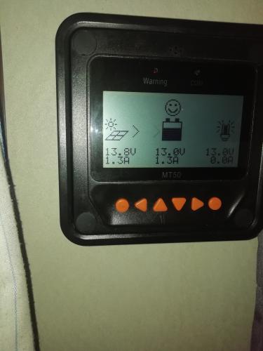

Buongiorno, vorrei approfondire il comportamento mattutino dei regolatori Tracer A n(e simili credo).

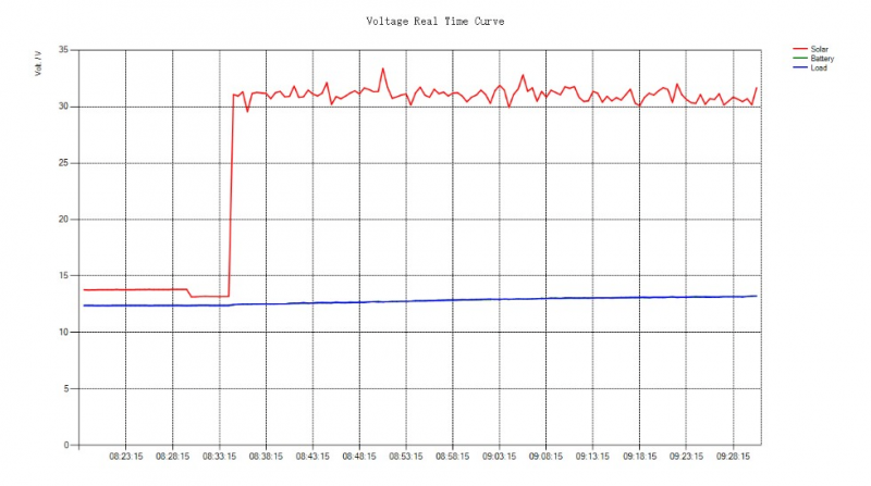

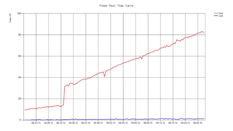

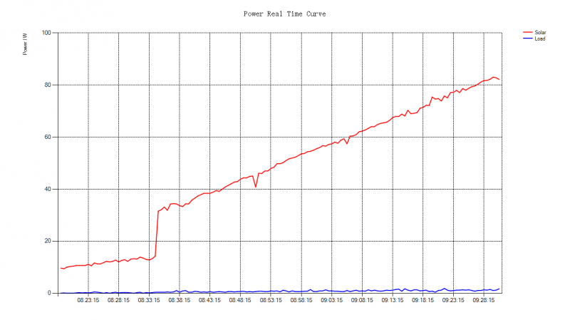

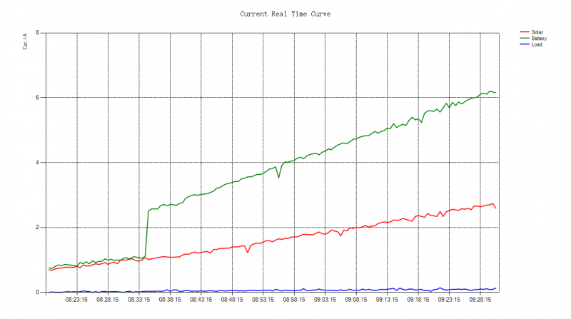

Metto i grafici intorno alle 8 di mattina di
-tensione pannello
-corrente pannello  corrente batteria
-potenza pannello
Come si vede, c'è un funzionamento símil-Pwm fino a un certo punto, in cui improvvisamente inizia il funzionamento MPPT.
Questo sembra  avvenire quando la potenza supera i 10/12w.
Oppure ha a che fare con il fatto che il range mppt è da quando la tensione pannello è >2v della tensione batteria, a 72v?(questa caratteristica è nella scheda tecnica).

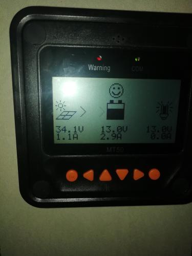

Peró c'è una cosa.. Se al mattino presto , mentre sta funzionando símil PWM, stacchiamo e riattacchiamo il pannello, si anticipa il salto a MPPT.
Ecco :
Stacco e riattacco interruttore pannello, e inizia in mpptsurprise
Se non avessi staccato e riattaccato, avrebbe proseguito 15/20 minuti in pwm...
Inoltre il gioco di staccare riattaccare funziona se la produzione supera 10/12w...inncaso contrario, il regolatore, dopo aver trovato il punto mppt, riporterà il pannello a 15v in símil pwm ancora per un pó...
Ora, chiaramente É un discorso software, ma non capisco se è un bug, un difetto, o una cosa voluta che ha un qualche senso...
Quello che so É che si perde un pó di produzione (molto poca ma si perde).
La teoría di una persona in YouTube che spiega lo stesso problema, è che sotto 10 watt si Sprecherebve troppa potenza nella conversione dc dc, e quindi conviene solo tagliare la tensione... Ma non mi convince... Anche tagliando la tensione si perde potenza, nel mio caso la metà, e credo sia di più della perdita di una conversione dc dc.
(come vedete dal display, il trucco stacca attacca, fa più che raddoppiare la potenza in batteria... Passando da pwm a mppt.
1.3A Vs 2.9A.

Non hai il voltaggio della batteria collegata al regolatore in funzione del tempo ?
bisognerebbe paragonare i watt prodotti dal pannello con quelli che entrano veramente nella batteria.
se il voltaggio del pannello sta sotto i 12V chiaramente quel regolatore non innalza il voltaggio, lo sa solo abbassare. Quel che non mi e' chiaro: nella prima foto del display il voltaggio del pannello viene segnato come 13.8V, poi stacchi il pannello lo riattacchi e il voltaggio segnato per il pamnnello e' 34.1V.
quanto tempo e' passato tra le due foto ? 2 minuti o mezz'ora ?
trovo sarebbe interessante se tu avessi il grafico dei watt che il pannello produce in un'intera giornata soleggiata e il grafico dei watt che entrano in batteria in un'intera giornata soleggiata o finche' la batteria e' completamente carica.

I volt batteria li hai.. Sono i volt di load (riga blu) ma non vedi la riga (che sarebbe verde,) perché É sovrapposta. Load e bateria hanno sempre stessa tensione.
I watt pannello in queste situazioni vanno tutti in batteria.. Ma non cambia nulla Riguardo al tema(funzionamento forzato in pwm la mattina presto fino a certe condizioni).
Tutto il resto É un normale ed efficiente mppt. In questi giorni produce 1. 6kwh al giorno, più di 130 ah al giorno...
Poco importa se caricano la batteria o mi alimentano il frigo e il resto... Non c entra nulla con questo discorso smiley
Questo regolatore alza e abbassa il voltaggio come qualsiasi mppt...
Tra le foto di attacca e stacca sono passati 5 secondi.. Test fatto varie volte.
Staccando e riattaccando, si anticipa un pó il salto a mppt, che altrimenti farebbe 10/20 minuti o mezza ora dopo magari. Non so quanto di preciso.
A meno che la produzione sia inferiore a 10/12w, allora il trucco non funziona perché il regolatore riporta il pannello a 15v, anche dopo aver trovato il punto mppt a 34/34v.
Finche poi decide di iniziare mppt normalmente.

Per poter valutare quel grafico occorrerebbe vedere cosa accadeva magari con altro grafico tra le 7,30 e le 8,20 cioè nell'ora precedente.
Potrebbe essere stata una grossa nuvola ad esempio, creando un repentino abbassamento della tensione del pannello.

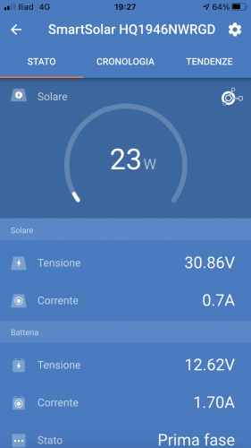

Hunter ti avevo già mostrato una foto del mio 2210AN che il mattino a meno di 7 W già stava lavorando con trasformazione a pari W (che non è l'mppt, ma che il pwm non fa).
È Improbabile che avesse iniziato un attimo prima, magari lo faceva già da W più basse. Ma non starò a perdere tempo per scoprire se "scatta" a 0.1A o a 0.15 A o cos'altro.
(OT:
Stamattina alle 8, in zona camper a Pitigliano, con un sole pallido avevo 5.4 A in ricarica. Dopo circa mezz'ora nell'uscire sento che il mio vicino ha attaccato il generatore. Al momento penso "che pirla, usa il generatore quando 280 W di pannelli costano meno e producono in silenzio, anche quando non sei presente" ..  poi ho pensato "Ah no, certo, forse dovrà usare la Nespresso". Insomma ci sono molti modi di vivere in camper)

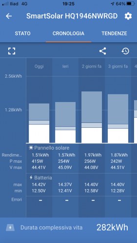

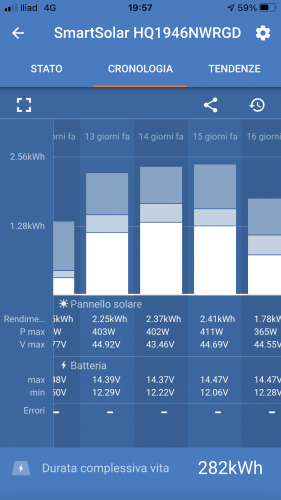

Riguardo a 1.6kwh al giorno É quasi il massimo possibile di questi tempi, ricorda che ho meno di metà della tua potenza disponibile...
Ieri spingendo con il frigo(dalle 10.00 alle 19.00 e batteria al 98%), ha fatto 1.72 kwh.
In estate piena sono arrivato a 2 kwh ed era probabilmente il limite. Magari in estate a 4000m col freddo potrebbe fare di più laughchi sa...

Non posso rispondere per quel regolatore perché non lo possiedo, però posso lanciare un'ipotesi. Il mio inverter dell'impianto residenziale ha la possibilità di impostare la frequenza con cui il processore fa una rivalutazione
MPPT. Il manuale dice che la scansione richiede qualche istante durante il quale ci potrebbe essere una minor efficienza e dunque consiglia di non stringere troppo i tempi. Il mio regolatore ovviamente non consente di modificare questo parametro ma mi aspetto che possa funzionare in maniera simile e dunque la ricerca della maggior efficienza possa non essere perfettamente continua. Se così fosse si potrebbe ipotizzare che il tuo spegnimento/accensione costringe l'immediata scansione e quindi il cambiamento di modalità. Avevo osservato qualcosa di simile sul mio Western, ma non ci avevo dato molto peso. Ciao. Marco
Ciao. Marco
yes esattamente.
Come ho spiegato sopra l assistenza mi ha detto che con corrente pannello inferiore a 1.5A la scansione mppt avviene 1 volta all ora... Dopodiché costantemente.
Staccando e riattaccando si forza una scansione, ma se la corrente pannello è inferiore a 1.5A, ritorna a lavorare a Bassa tensione del pannello. Mentre se la scansione forzata da esito positivo, allora parte il tracciamento costante per il resto del giorno, a tensione pannello Vmax.
Resta il mio dubbio sui vantaggi di questo design.. Ciò che ha scritto l assistenza su "ambienti difficili" non mi è per niente chiaro.
Forse per evitare sbalzi di tensione continui per il regolatore, in dette condizioni (continue nuvole per molto tempo etc)... In questi casi infatti la tensione batteria andrebbe molto spesso oltre il limite massimo, perché a variazioni repentine e continue di tensione pannello, ci sono sempre piccoli sbalzi(decimi o secondi in cui il regolatore adatta il tutto) ... A me comunque questa strana modalità la fa solo la mattina presto.
Quello che è certo è che si perde qualcosina al mattino... Niente di che, ma qualcosina... Nel mio caso 10-30 wh credo.

Hunter ti avevo già mostrato una foto del mio 2210AN che il mattino a meno di 7 W già stava lavorando con trasformazione a pari W (che non è l'mppt, ma che il pwm non fa). È Improbabile che avesse iniziato un attimo prima,
magari lo faceva già da W più basse. Ma non starò a perdere tempo per scoprire se scatta a 0.1A o a 0.15 A o cos'altro.  (OT: Stamattina alle 8, in zona camper a Pitigliano, con un sole pallido avevo 5.4 A in ricarica. Dopo circa mezz'ora nell'uscire sento che il mio vicino ha attaccato il generatore. Al momento penso che pirla, usa il generatore quando 280 W di pannelli costano meno e producono in silenzio, anche quando non sei presente ..  poi ho pensato Ah no, certo, forse dovrà usare la Nespresso. Insomma ci sono molti modi di vivere in camper)
Leggi la risposta sell assistenza, la troverai interessante smiley

Curiosità, quando sei sotto 1.5A la corrente che vedi alla batteria è comunque superiore a quella del pannello come vedo io?
C'è però un ma, i miei pannelli sono da 12V nominali, quindi io non vedo mai quella variazione che tu segnali, non vorrei che il progetto iniziale sia stato per tensioni simili alla batteria e poi con l'espandersi dei pannelli ad alta tensione abbiano implementato degli accrocchi per gestirli; se non sbaglio una volta questi regolatori gestivano pannelli da 24V per battere da 24V e 12V per le 12V.ù
Vabbè la risposta dell'assistenza la potevano circoscrivere al dato di 1.5A, per il resto...almeno se la rileggessero in inglese dopo averla tradotta, probabilmente con un traduttore automatico, ma anche solo con Google

Curiosità, quando sei sotto 1.5A la corrente che vedi alla batteria è comunque superiore a quella del pannello come vedo io? C'è però un ma, i miei pannelli sono da 12V nominali, quindi io non vedo mai quella variazione
che tu segnali, non vorrei che il progetto iniziale sia stato per tensioni simili alla batteria e poi con l'espandersi dei pannelli ad alta tensione abbiano implementato degli accrocchi per gestirli; se non sbaglio una volta questi regolatori gestivano pannelli da 24V per battere da 24V e 12V per le 12V.ù Vabbè la risposta dell'assistenza la potevano circoscrivere al dato di 1.5A, per il resto...almeno se la rileggessero in inglese dopo averla tradotta, probabilmente con un traduttore automatico, ma anche solo con Google
Ciao, sotto 1.5A la corrente batteria sembra comunque LEGGERIASIMAMENTE superiore, ovviamente questo regolatore fa trasformazione dc dc.
Il punto è 1.
Al mattino, per tutto il tempo che la corrente pannello resta inferiore a 1.5A, questo regolatore, non fa scansione mppt, o meglio lo fa 1 volta all ora.
Questo tiene, il pannello a bassa tensione per 1 ora circa, quando già potrebbe andare a 34v.
Prrsendo un pochino di potenza, pochissima perché comunque in questa situazione la corrente è pochissima sia a 15v sia a 34v.
Nel grafico sotto vedi il salto di potenza netto,dopo il passaggio a mppt 34 v, che indica che prima si è perso qualcosa. (il salto avviene infatti con carico costante e irradiazione costante)
Questa è una scelta progettuale, confusa da alcuni recensori con un lento tracciamento del regolatore. E non è così.. In realtà il tracer ha una velocità di tracciamento in linea con i migliori regolatori comuni...
Tuttavia non comprendo lo scopo di questa scelta.. Come dici, la risposta dell assistenza di "protezione in situazioni particolari" non è chiara.

Inserito il 07/06/2021 alle: 15:02:43
Il tuo Tracer, a livello hardware dovrebbe essere uguale al mio Triron, la differenza è che io lavoro a 12V/12V e tu a 24V/12V;
sotto 1.5A, ma ovviamente anche sopra, la corrente che va alla batteria, nel mio caso, è il 15% in più (dati forniti da display regolatore)
