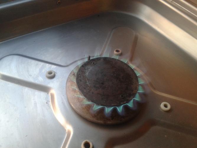

fornello.jpgBuongiorno a tutti,
sul mio camper acquistato l' anno scorso (Miller del 2007) e' installato un piano di cottura Cramer a tre fuochi.
Fin da subito per accendere il fuoco piu' grande era necessario rimanere qualche secondo in piu' con la manopola premuta per (immagino) permettere il riscaldamento della termocoppia necessario a mantenere aperta la valvola del gas.
La cosa strana e' che il fuoco, una volta avviato, funzionava bene per 4-5 minuti e poi si spegneva.
Richiesto l' intervento in garanzia al concessionario, mi veniva risposto che, da informazioni raccolte presso il produttore, il problema da me evidenziato era conosciuto e la causa era la carenza d' aria comburente che veniva a mancare ponendo una pentola sul fuoco.
L' unica soluzione sarebbe stata quella di utilizzare uno di quei supporti che si usano normalmente in cucina per mettere sul fuoco dei piccoli pentolini, aumentando così di qualche millimetro la distanza tra il bruciatore e il fondo della pentola. Questa manovra avrebbe permesso, sempre secondo il concessionario, di far arrivare piu' aria comburente ed evitando così lo spegnimento della fiamma.
A mio parere la spiegazione che mi fu data e' una boiata pazzesca, e infatti il fuoco continua a spegnersi dopo i famosi 4 o 5 minuti.
Chiedo quindi cortesemente se qualcuno ha avuto un problema simile e come l' ha risolto.
Grazie 1000
Diderot

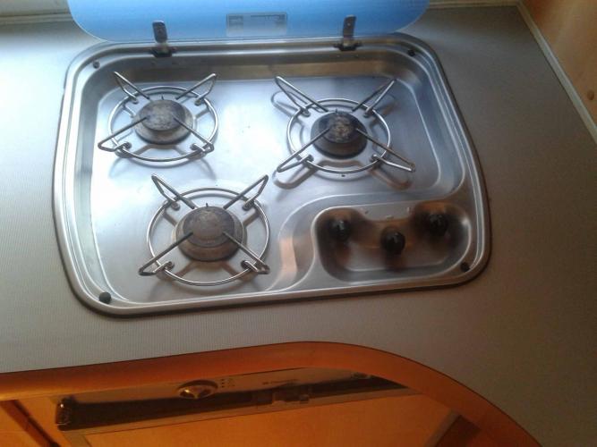

Posta una foto del piano cottura.

Piano%20cottura.jpgSe la fiamma lambisce bene la termocoppia, non c'è altro motivo che la termocoppia esaurita da sostituire.
Devi togliere il piano cottura per fare il lavoro, è un pò una rogna. Poi misuri la lunghezza delle termocoppie
e le sostituisci tutte tre.

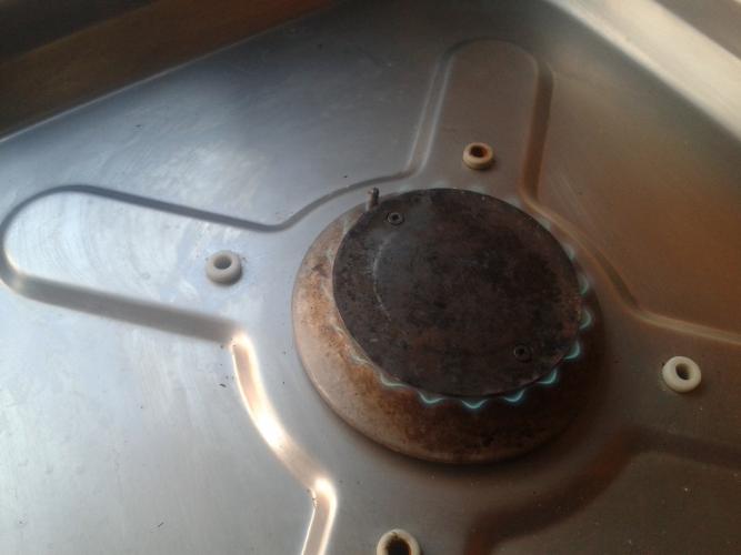

allora ... il problema riguarda solo un bruciatore (quello con la fiamma piu' grande), la termocoppia a mio parere e' posizionata e fissata correttamente ed e' lambita dalla fiamma sia al minimo che al massimo come si puo' vedere dalle foto. Il problema dello spegnimento non e' legato alla potenza della fiamma, si verifica anche al massimo e solo dopo qualche minuto di funzionamento regolare.
Per la eventuale sostituzione delle termocoppie non ho problemi a farla in autonomia, l' unica difficolta', dovendo lavorare da sopra, e' la scarsa accessibilita' al raccordo che collega il tubo di mandata del gas alla rampa dei rubinetti.
Il camper e' stato acquistato la primavera scorsa ma una volta segnalato entro i termini della garanzia il malfunzionamento, il responsabile dell' assistenza si e' rifiutato di intervenire con la bislacca motivazione che ho spiegato.
Ieri non ho potuto smontare lo spargifiamma perche' non ho il cacciavite Torx necessario (che acquistero' domani) ma ho in qualche modo pulito le feritoie utilizzando un cavo da freno da bicicletta. Dall' esterno comunque le feritoie sembravano libere e non c'erano incrostazioni visibili.
Non ho notato grandi cambiamenti nella fiamma ma la cosa sembra essere migliorata, sono riuscito a portare all' ebollizione un pentolino d' acqua (15 minuti circa) senza nessun spegnimento.
Resta comunque il fatto che per accendere il bruciatore occorre tenere premuta la manopola per un tempo maggiore che per gli altri due. Vedremo quindi durante l' utilizzo normale del camper se la questione si e' risolta o meno.

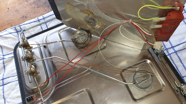

Riprendo il thread pe comunicarvi che il problema sembra essersi risolto con la sostituzione del cilindretto Orkli.
Ringrazio tutti per la collaborazione e i preziosi consigli,
