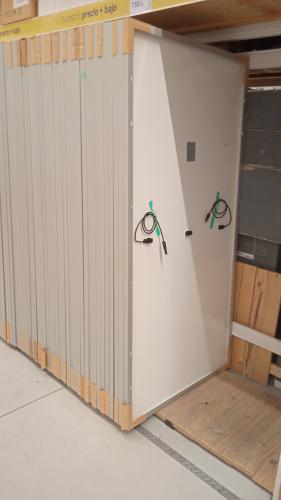

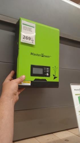

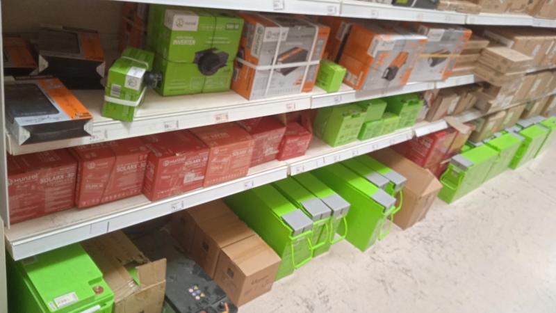

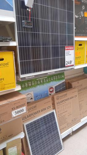

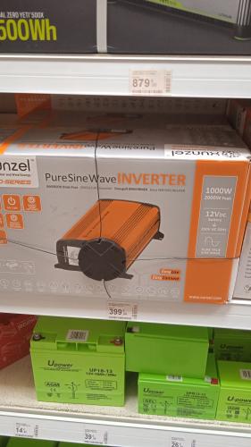

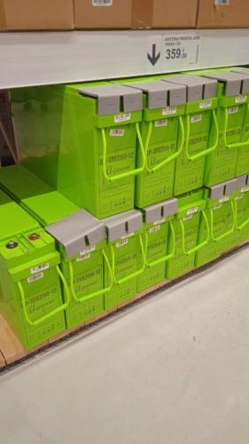

Buongiorno vorrei lanciare un suggerimento a chi dovesse rinnovare un impianto su un vecchio camper o camperizzare un furgone.
Cioè l inverter ibrido.
Sono apparecchi che contengono inverter, caricabatterie da rete e regolatore solare mppt e talvolta relè di controllo per generatore.
Mi è venuto in mente girando da Leroy Merlin la settimana scorsa in Spagna che ormai per le energie rinnovabili è diventato il paese dei balocchi smiley.
Per esempio questo
Con un apparecchio così e un costo contenuto si ha un inverter 1000w onda pura, un regolatore Mppt 40A(fino 500w di pannelli) e un caricabatterie da rete elettronico 20A.
si riduce la complessità dei cablaggi e gli algoritmi di carica sono pure sincronizzati nei tempi tra i 2 nuclei di carica.
Questo è un prodotto economico ma sicuramente affidabile visto che Leroy Merlin ne vende a migliaia (non in Italia dove inspiegabilmente manca proprio il reparto rinnovabili).
Però in Italia si trova su Amazon.
Inoltre ci sono svariate marche che offrono simili prodotti di maggior costo e migliore qualità.
Lo Suggerisco perché questo tipo di soluzione vedo che è molto usata all estero su internet soprattutto in camperizzazi9ni ex novo. E poco in Italia.
Oltre a questo poi in Spagna ormai Leroy Merlin ha di tutto per le rinnovabili...comprese batterie litio , gel , AGM , acido libero, pannelli a non finire e prezzi bassi, passacavi, cavi etc etc.
Senza contare i negozi di materiale per rinnovabili che nascono come funghi.

Ciao, ottima idea, io cercavo un Cb con regolatore solare, riesci ad inviarmi un link di un inverter che abbia anche regolatore solare e caricabatterie su Amazon ? Oppure il nome preciso dell'articolo? Grazie
Szopen ti ha dato un esempio..
quello verde che ho messo io si trova da Leroy Merlin in Spagna. In Italia no..ma è su Amazon credo.
Sono fatti con lo stampino..
Io eviterei cose troppo potenti e troppo economiche.
Un buon ibrido cinese da 80A e inverter 3000w costa anche 500/600 euro.
Aggiorno per dovere l opinione su quello verde. Io ho visto all opera in casa la versione grossa.
E andava bene se non per le ventole del mppt dalla mattina alla sera sad.
Il piccolo lo ha preso per un camper uno che conosco e le ventole sono molto fastidiose in camper.. inoltre mi dice che non gli memorizza le impostazioni da PC e non faceva mai l assorbimento con le battute AGM..appena arrivato a tensione di assorbimento, passava a mantenimento senza stare nemmeno 10 minuti in assorbibento.
Non so se era difettoso o che..riferisco per dovere di cronaca.
Una alternativa può essere un buon Inverter- charger e un Mppt a parte buono e senza ventole .
