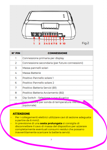

Buongiorno,ho un pannello solare e una batteria servizi, mi hanno montato il regolatore di carica ma non il led non diventa mai verde nemmeno in pieno sole.
dal manuale di istruzioni andrebbero messi i fili:
3 -pannello
4 -batteria servizi
5 +pannello 1
6 + pannello 2 (io non ce l'ho) quindi vuoto
7 +batteria servizi
8 +b batteria motore
Mi hanno montato cosi':
3 -pannello
4 -batteria servizi
5 +pannello 1
6  vuoto
7  vuoto
8 +batteria servizi
Domanda: il positivo della batteria servizi lo sposterei ne 7 come da manuale e dovrei essere a posto con la ricarica della batteria servizi MA devo  necessariamente collegare il positivo della batteria motore nel 8 per alimentare il regolatore OPPURE  (se non voglio che il pannello mi ricarichi anche la batteria motore) posso lasciarlo vuoto?

Buongiorno,ho un pannello solare e una batteria servizi, mi hanno montato il regolatore di carica ma non il led non diventa mai verde nemmeno in pieno sole.  dal manuale di istruzioni andrebbero messi i fili: 3 -pannello
4 -batteria servizi  5 +pannello 1 6 + pannello 2 (io non ce l'ho) quindi vuoto 7 +batteria servizi 8 +b batteria motore Mi hanno montato cosi': 3 -pannello 4 -batteria servizi  5 +pannello 1 6  vuoto 7  vuoto 8 +batteria servizi Domanda: il positivo della batteria servizi lo sposterei ne 7 come da manuale e dovrei essere a posto con la ricarica della batteria servizi MA devo  necessariamente collegare il positivo della batteria motore nel 8 per alimentare il regolatore OPPURE  (se non voglio che il pannello mi ricarichi anche la batteria motore) posso lasciarlo vuoto?   Pat
Di solito viene caricata prima la BS, quando è carica il regolatore passa a caricare la BM.
Probabilmente non vedi il led verde perchè il pin 7 non legge nulla.
Sul manuale dice:
La batteria per il tempo libero verrà caricata con la curva selezionata. La batteria di avviamento verrà caricata se sono soddisfatte le seguenti condizioni:
  • Batteria per il tempo libero carica tra l'80% e il 100%.
  • Batteria di avviamento con voltage sotto 12,5V.
Quindi non leggendo la BS tra 80 e 100% non carica se non sotto i 12,5V.
In ogni caso io sposterei sul 7 la BS ...se non funziona aggiungerei un ponticello tra 7 e 8.
A leggere quanto scrivi non ti hanno portato il cavo alla batteria del motore ed hanno sbagliato a mettere il positivo della batteria dei servizi
Anche io ho quel regolatore MPPT, oppure uno simile, ma ho un cavo che va alla BM ed uno alla BS
intanto sposterei il cavo dal 8 al 7 (a meno che non ti abbiano portato il cavo alla BM), però, prima di toccare nulla, dovresti farlo fare a loro visto che non hanno fatto tutto il lavoro

RISOLTO. IL GENIO DELL'INSTALLATORE HA MESSO IL CAVO POSITIVO DELLA BS NELLO SLOT DEDICATO ALLA BM E QUINDI ERA IN TILT.
SERVIZIO ASSISTENZA NDS VERAMENTE OTTIMO. RISOLTO VIA MAIL IL GIORNO DOPO.

RISOLTO. IL GENIO DELL'INSTALLATORE HA MESSO IL CAVO POSITIVO DELLA BS NELLO SLOT DEDICATO ALLA BM E QUINDI ERA IN TILT. SERVIZIO ASSISTENZA NDS VERAMENTE OTTIMO. RISOLTO VIA MAIL IL GIORNO DOPO.
Ma per quanto leggo, se non faccio errori, manca un cavo che va alla BM i morsetti 7 e 8 devono essere pieni
Abbiamo spostato il positivo della BS nel 7. Lo slot 8 dedicato alla BM è opzionale, per il momento lo lasciamo libero
E come la ricarichi la BM? hai messo un parallelatore, oppure un diodo/resistenza?
Se c'è non è certo opzionale, sul mio è collegato

la BS va al 7 e non vi è obbligo alcuno di collegare anche la BM all'8.
Tranne rari casi, dove la posizione del regolatore è particolarmente favorevole e quindi cambia poco o nulla il collegare o meno un cavo aggiuntivo, il collegamento della BM è sempre un po' invasivo in termini di manodopera; è normale che non venga collegato se non richiesto.

Tanto per cominciare serve spazio per passare un ulteriore cavo che ipotizzo da 6mmq se la metratura lo consente...
Parto dal regolatore e che faccio? Lo metto un portafubile? direi di sì e riparto col cavo... Un sezionatore lo mettiamo? Arrivati nella zona di collegamento devo mettere prima di collegarlo un altro portafusibile... dove lo collego? Sul DC-DC? c'è posto sul morsetto? Se non c'è cosa faccio? Monto una bus bar?

Secondo me non l’hai visto, il cavo che oserei dire da 1,5 mm2 ma diciamo da 2,5 mm2 parte dal regolatore ed arriva alla BS non c’è nessun sezionatore, forse un fusibile vicino alla batteria.
Da dove e come passano è ininfluente per il secondo filo visto che il pezzo in più è tra BS e BM che il passaggio è già presente, nel mio caso le BS sono sotto il sedile passeggero e la BM a 50 cm.
Sul dc-dc non sarebbe molto diverso (e nemmeno necessario), casomai c’è un problema di settaggi nel caso le BS fossero litio, come lo metto l’MPPT su Litio, o su piombo? (Io in questo caso avrei messo GEL e senza tanti Dc-Dc)

Inserito il 24/04/2024 alle: 15:52:48
In risposta al messaggio di Grinza del 24/04/2024 alle 14:43:20
Secondo me non l’hai visto, il cavo che oserei dire da 1,5 mm2 ma diciamo da 2,5 mm2 parte dal regolatore ed arriva alla BS non c’è nessun sezionatore, forse un fusibile vicino alla batteria. Da dove e come passano è
ininfluente per il secondo filo visto che il pezzo in più è tra BS e BM che il passaggio è già presente, nel mio caso le BS sono sotto il sedile passeggero e la BM a 50 cm. Sul dc-dc non sarebbe molto diverso (e nemmeno necessario), casomai c’è un problema di settaggi nel caso le BS fossero litio, come lo metto l’MPPT su Litio, o su piombo? (Io in questo caso avrei messo GEL e senza tanti Dc-Dc) Ovviamente senza polemica, tutto serve per chiarirsi
mi attengo alle richieste del costruttore di quel regolatore, non a ciò che viene scritto qui.
Quel regolatore necessita di cavi di collegamento "a partire da 6mmq" se poi volete installare come pare a voi è un altro discorso.
La tua condizione di mezzo non è oggetto della discussione, e non credo nemmeno sia una questione di 50cm di cavo e di 2 capicorda, altrimenti l'installatore lo avrebbe installato sul mezzo di chi lamenta questa mancanza...
tutto qua.
Anche il peggiore degli installatori non si farebbe ridere dietro per 50cm di cavo...

Inserito il 24/04/2024 alle: 16:06:18
In risposta al messaggio di Laikone del 24/04/2024 alle 15:52:48
mi attengo alle richieste del costruttore di quel regolatore, non a ciò che viene scritto qui.  Quel regolatore necessita di cavi di collegamento a partire da 6mmq se poi volete installare come pare a voi è un altro discorso.
La tua condizione di mezzo non è oggetto della discussione, e non credo nemmeno sia una questione di 50cm di cavo e di 2 capicorda, altrimenti l'installatore lo avrebbe installato sul mezzo di chi lamenta questa mancanza...  tutto qua. Anche il peggiore degli installatori non si farebbe ridere dietro per 50cm di cavo...
Non so dove l’hai letto ma nessun collegamento da regolatore a batteria ha un cavo da 6 mm2, forse nemmeno il tuo, (ma dipende dai pannelli sopra) il mio, installato dalla casa madre ha cavi da 2,5 o 4,0 mm2,  per il resto ti posso assicurare che molti installatori farebbero storie per 50 cm di cavo
Ma mi sa che si sta facendo a chi ce l’ha più lungo e non mi interessa, quello è così…..

Inserito il 24/04/2024 alle: 16:23:26
In risposta al messaggio di Grinza del 24/04/2024 alle 16:06:18
ti posso assicurare che molti installatori farebbero storie per 50 cm di cavo Ma mi sa che si sta facendo a chi ce l’ha più lungo e non mi interessa, quello è così…..
te l'ho detto dove l'ho letto...
Bisogna anche fidarsi di ciò che scrivono gli altri e non credere sempre al proprio installatore o alle proprie convinzioni personali.
Nessuna gara, è solo che quando non state capiti prendete pan per focaccia...
