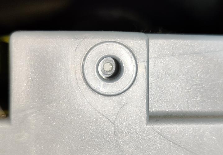

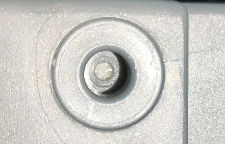

Inserito il 09/04/2024 alle: 08:39:25
Questo è ciò che si vede guardando bene dentro al classico forellino per lo scarico di eventuali gas presente sulle AGM.
Direi che per come lo vediamo ora da quel foro non esce alcun gas ed è per questo motivo che chi come me ha le AGM installate in cellula non sente mai alcun odore di "uovo marcio" ne da fermo ne durante la marcia, e ne durante la ricarica delle batterie quando il mezzo è collegato alla 230V o attraverso il pannello fotovoltaico.
Rimane la possibilità che quel foro possa sfogare l'eventuale gas qualora la batteria vada in corto e inizi ad andare in "pressione" fino alla rottura della possibile (?) valvola la quale DEVE, nella normalità di funzionamento, rimanere tassativamente chiusa senza permettere alcuna fuoriuscita di gas.

Questo è ciò che si vede guardando bene dentro al classico forellino per lo scarico di eventuali gas presente sulle AGM. Direi che per come lo vediamo ora da quel foro non esce alcun gas ed è per questo motivo che chi
come me ha le AGM installate in cellula non sente mai alcun odore di uovo marcio ne da fermo ne durante la marcia, e ne durante la ricarica delle batterie quando il mezzo è collegato alla 230V o attraverso il pannello fotovoltaico. Rimane la possibilità che quel foro possa sfogare l'eventuale gas qualora la batteria vada in corto e inizi ad andare in pressione fino alla rottura della possibile (?) valvola la quale DEVE, nella normalità di funzionamento, rimanere tassativamente chiusa senza permettere alcuna fuoriuscita di gas.  L'iperlessia e l'analfabetismo funzionale sono una piaga sociale
...quindi, dato che -by definition- una batteria AGM (Absorbed Gas Mat) non contiene liquidi, non ha neanche senso collegare un tubo di sfiato a quella valvolina, tanto l'eventuale fuoriuscita di gas non dovrebbe fare troppo sporco in cellula. Oppure è meglio metterlo? Atroce dubbio.

...quindi, dato che -by definition- una batteria AGM (Absorbed Gas Mat) non contiene liquidi, non ha neanche senso collegare un tubo di sfiato a quella valvolina, tanto l'eventuale fuoriuscita di gas non dovrebbe fare troppo sporco in cellula. Oppure è meglio metterlo? Atroce dubbio. Ciao da Dash
non risulta vero che la batteria non ha liquidi al suo interno; in realtà ha lo stesso liquido di una normale P/A in aggiunta al materiale assorbente che lo trattiene.
Durante il processo di ricarica avviene sempre quel processo di "ebollizione" che abbiamo sempre visto sulle altre batterie, ma sulle AGM il gas non viene rilasciato in ambiente circostante, evitando così il famoso odore di uovo marcio.
Mettere o non mettere il tubo... io lo avevo sulle vecchie P/A, ma una volta passato alle AGM non l'ho mai più avuto e mai lo metterò.

non risulta vero che la batteria non ha liquidi al suo interno; in realtà ha lo stesso liquido di una normale P/A in aggiunta al materiale assorbente che lo trattiene. Durante il processo di ricarica avviene sempre quel
processo di ebollizione che abbiamo sempre visto sulle altre batterie, ma sulle AGM il gas non viene rilasciato in ambiente circostante, evitando così il famoso odore di uovo marcio. Mettere o non mettere il tubo... io lo avevo sulle vecchie P/A, ma una volta passato alle AGM non l'ho mai più avuto e mai lo metterò.
Anch'io AGM (secondo giro, primo giro FIAMM, secondo giro Zenith, sempre 2 batterie in parallelo, in precedenza una AGM e poi una URSUS P/A -quest'ultima MAI PIU!-), e anch'io con le AGM non ho montato nessun tubetto.

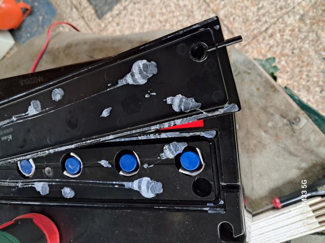

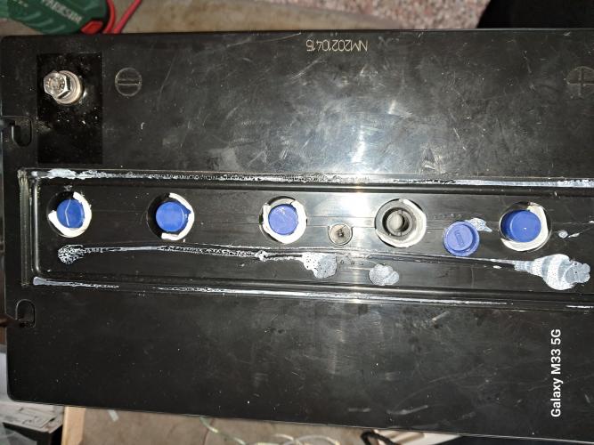

20240410_091434.jpgQuesta è una batteria agm da buttare ha solo5ah di capacita aperta per  curiosita ha i tappi ma non ha liqudo dentro ,di conseguenza non puo  uscire. I tappini blu sono le famose valvole. Che trattenute dal coperchio si alzano in caso di sovrapressione e fanno uscire l'eventuale gas.

Questa è una batteria agm da buttare ha solo5ah di capacita aperta per  curiosita ha i tappi ma non ha liqudo dentro ,di conseguenza non puo  uscire. I tappini blu sono le famose valvole. Che trattenute dal coperchio si alzano in caso di sovrapressione e fanno uscire l'eventuale gas. Il coperchio ha l'attacco per la cannuccia di sfiato.
una batteria AGM è di fatto una batteria al piombo/acido, ovvero con elletrolita contenuto al suo interno.
Non corrisponde alla realtà dei fatti asserire che "non ha liquido al suo interno"  ce l'ha eccome, è trattenuto dalla fibra di vetro quando la batteria è nuova e funzionante. Qualora non fosse davevre presente alcun liquido, significa che la batteria è esausta ed è stata maltrattata caricandola all'inverosimile durante la sua vita facendo evaporare parte dell'elettrolita.
Per quanto riguarda la predisposizione dell'attacco del tubicino di scarico va compreso che o la batteria ha le valvole VRLA che intervengono al bisogno, o la batteria è stata assemblata utilizzando un contenitore il quale ha tale predisposizione, ma di fatto non serve a nulla perchè "chiuso".
ancora una volta... le batterie AGM e quelle SENZA MANUTENZIONE, leggasi le normali P/A da avviamento, NON POSSONO e NON DEVONO lasciare uscire l'eventuale pressione di gas che si va a creare durante la ricarica (entro certi limiti), altrimenti vengono meno i principi chimici e di funzionamento/costruzione.

Inserito il 10/04/2024 alle: 13:24:14
Il coperchio con il tubicino ha una sorta di sfiato calibrato come i coperchietti che penso siano di silicone perché morbidi, che sotto pressione si alzano lasciando libere tre scanalature che fanno uscire il gas poi attorno, quei pezzetti bianchi sono tipo lana di vetro assorbente, forse per trattenere il liquido o forse come eventuale rompifiamma.
Adesso voglio provare ad aggiungere un po di liquido da batteria diluito e provare a vedere se recupera capacità.
All'analisi con lo strumento specifico, da batteria ottima all 90%
la tensione a 2 giorni dalla carica è ancora a 13,12 v.
Se attacco una lampadina per abbaglianti che assorbe circa  5a dopo 2 ore il salvabatteria stacca a 11,2 v
Mantiene la scarica ecc. Ma ha solo poca capacità,  sia in carica sia in scarica.
Vediamo se resuscita.

In risposta al messaggio di archimede1 del 10/04/2024 alle 13:24:14
quei pezzetti bianchi sono tipo lana di vetro assorbente, forse per trattenere il liquido o forse come eventuale rompifiamma. Adesso voglio provare ad aggiungere un po di liquido da batteria diluito e provare a vedere se recupera capacità. All'analisi con lo strumento specifico, da batteria ottima all 90% la tensione a 2 giorni dalla carica è ancora a 13,12 v. Se attacco una lampadina per abbaglianti che assorbe circa  5a dopo 2 ore il salvabatteria stacca a 11,2 v  Mantiene la scarica ecc. Ma ha solo poca capacità,  sia in carica sia in scarica.  Vediamo se resuscita.
Aggiornamento dopo ripristino con poca acqua distillata e 2 giorni di scarica, desolfatazione e ricarica ha recuperato 5 ah, ora è a 10 ah di capacita, meglio che la porto in discarica.
In una delle fasi di ricarica avevo lasciato i tappi inseriti uno lo ha sparato a 2 m.surprise
Fine esperimento oggi la porto in discarica.
