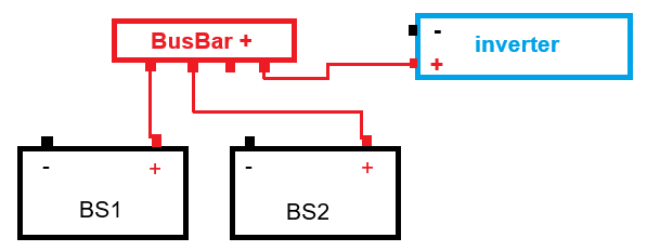

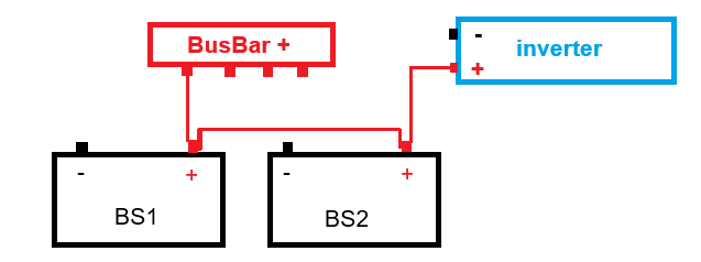

Buongiorno,
ho 2 BS in parallelo con cui alimento (caso peggiore) un inverter da 2 KW anche se per tempi relativamente brevi.
Il tutto è molto ravvicinato ed ho anche 2 BusBar da 300A per gestire le connessioni.
Allo stato, le batterie sono in parallelo con 2 cavi della stessa lunghezza ed i collegamenti sono i seguenti:
Per semplicità ho indicato solo i +; sulla BusBar nera arriva la BS2 ed il - dell'inverter è collegato alla BS1 (al contrario di ciò che succede con i +).
Per avere meno cavi volanti ed un vano più ordinato, potrei passare tutto dalla BusBar come da esempio che segue:
Logicamente sarebbe identico ma mi domando se sia peggio da un punto di vista elettrico (forse le distanze delle 2 batterie si modificano anche se di poco).
Inoltre, nella storia di COL, ho anche letto che si potrebbe scegliere l'ipotesi 2 mettendo tutti e 3 i connettori su un solo nodo della BusBar. E' davvero un vantaggio? (posto che con cavi da 50 mmq stiamo parlando di roba molto spessa)
Ringrazio in anticipo chiunque vorrà darmi suggerimenti o spunti di riflessione

Buongiorno, ho 2 BS in parallelo con cui alimento (caso peggiore) un inverter da 2 KW anche se per tempi relativamente brevi. Il tutto è molto ravvicinato ed ho anche 2 BusBar da 300A per gestire le connessioni. Allo
stato, le batterie sono in parallelo con 2 cavi della stessa lunghezza ed i collegamenti sono i seguenti: Per semplicità ho indicato solo i +; sulla BusBar nera arriva la BS2 ed il - dell'inverter è collegato alla BS1 (al contrario di ciò che succede con i +). Per avere meno cavi volanti ed un vano più ordinato, potrei passare tutto dalla BusBar come da esempio che segue: Logicamente sarebbe identico ma mi domando se sia peggio da un punto di vista elettrico (forse le distanze delle 2 batterie si modificano anche se di poco). Inoltre, nella storia di COL, ho anche letto che si potrebbe scegliere l'ipotesi 2 mettendo tutti e 3 i connettori su un solo nodo della BusBar. E' davvero un vantaggio? (posto che con cavi da 50 mmq stiamo parlando di roba molto spessa) Ringrazio in anticipo chiunque vorrà darmi suggerimenti o spunti di riflessione
Il collegamento corretto è quello con la bus bar, presumo che ce ne sia una vicina anche per i negativi.
È indispensabile che i cavi di entrambe le batterie siano tutti della stessa lunghezza, anche se una è più vicina, serve a ripartire le correnti in modo equo.

Il collegamento corretto è quello con la bus bar, presumo che ce ne sia una vicina anche per i negativi. È indispensabile che i cavi di entrambe le batterie siano tutti della stessa lunghezza, anche se una è più vicina, serve a ripartire le correnti in modo equo.
Grazie, speravo in una risposta simile e, vista la fonte, la considero definitiva.
Tra l'altro, quando scrivevo "ho letto che si potrebbe scegliere l'ipotesi 2 mettendo tutti e 3 i connettori su un solo nodo", credo fosse proprio scritto da te (c'era anche una grover che comunque metto su tutti i nodi a prescindere).
Ritieni utile che mi impegni a farlo o, visto che la BusBar è da 300A posso usare 3 nodi distinti e andare tranquillo?
(credo che farei fatica a mettere il coperchio della busBar con 3 cavi da 50 sovrapposti)

Grazie, speravo in una risposta simile e, vista la fonte, la considero definitiva. Tra l'altro, quando scrivevo ho letto che si potrebbe scegliere l'ipotesi 2 mettendo tutti e 3 i connettori su un solo nodo, credo fosse proprio
scritto da te (c'era anche una grover che comunque metto su tutti i nodi a prescindere). Ritieni utile che mi impegni a farlo o, visto che la BusBar è da 300A posso usare 3 nodi distinti e andare tranquillo? (credo che farei fatica a mettere il coperchio della busBar con 3 cavi da 50 sovrapposti)
No, quella era una butta toppa per usare dei bus bar scarsi.
Magari collega l'inverter in una vite centrale e le due batterie una a destra e una a sinistra.
La soluzione 2 è certamente la migliore.
Coglierei soltanto l'ccasione per girare la batteria di dx al fine di avere i due positivi vicino tra loro.
Poi le scelte possono essere due:
1) parti dalle 2 batterie con 4 cavi, 2 positivi e 2 negativi che andranno a collegarsi alla rispettive bus-bar.
2) metti in parallelo le batterie collegando i 2 positivi e i 2 negativi e poi riparti con 2 soli cavi, positivo e negativo per arrivare alle rispettive bus-bar. Con questa scelta verrebbe comodo inserire uno staccabatterie sul cavo del positivo da BS a bus-bar in modo tale da poter isolare le BS dall'inverter sia in caso di problemi sia per evitare di lasciare collegato anche durante il rimessaggio l'inverter alle BS.
In entrambe le opzioni l'inverter andrebbe collegato alle bus-bar e NON sulle batterie.

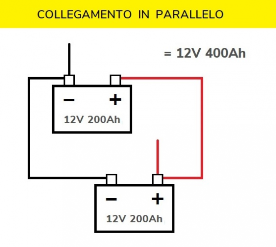

Nel disegno hai tralasciato il negativo.
Non è del tutto trascurabile dove colleghi i carichi alle BS in parallelo.
Per avere una distribuzione perfetta dei carichi serve prendere il + e il -  non dalla stessa BS.

Nel disegno hai tralasciato il negativo. Non è del tutto trascurabile dove colleghi i carichi alle BS in parallelo. Per avere una distribuzione perfetta dei carichi serve prendere il + e il -  non dalla stessa BS.
Grazie banoyo.
Per dire il vero, avevo già specificato la cosa scrivendo:
Però la tua immagine è estremamente chiara e potrebbe aiutare chi eventualmente leggesse in futuro

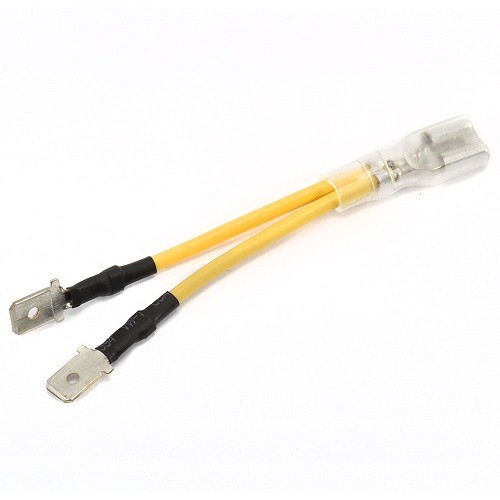

Io farei un cavo speciale negativo a forma di V, cioè un capocorda dal quale partono due spezzoni della stessa lungezza che vanno ai due negativi delle BS.
Un capocorda dei 3, quello con due fili che poi è la punta della V, lo mandi allo shunt da cui riparti per andare al bus bar dei negativi.
Il telaio lo colleghi al bus bar.
Questi sono solo dei piccoli faston, è per dare l'idea... a destra lo shunt che poi va al bus-bar dei negativi, a sinistra le 2 BS.
Dimmi se sono stato chiaro...

Riflettendo... due capocrda sovrapposti hanno sicuramente una differenza di resistenza verso lo shunt che sta sotto.
Se riesci a crimpare un capocorda con due cavi è meglio.
Due cavi separati vanno bene solo se lo shunt ha due viti NON IN FILA per lato, 4 in tutto... non credo esista.
Immagina 10 milliOhm di resistenza di contatto per il capocrda di sotto, quello sopra avrà i suoi più quei 10.
Altri 30 per gli spezzoni?
Uno 40 e uno 50 milliOhm... cioè 20% di differenzatra loro.
Meglio realizzare quella V con 2 cavi e 3 capocorda per il negativo.
