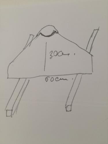

sostegno%20telo.jpgDomani faccio qualche foto. comunque ho realizzato due triangoli di legno con la punta in alto scavata per adagiare i tubi di plastica tenuti poi da una striscia di tessuto-cinghia. altezza dei legni 30cm. Vicino all'oblò un pezzo di polistirolo che aiuta a sostenere i tubi. Cosi si puo anche aprire l'oblò. Con la neve non l'ho provato ma faccio tesoro del consiglio di non sbattere il telo. Umidità dotto al telo assolutamente zero , inoltre eliminato righe nere sulle fiancate.

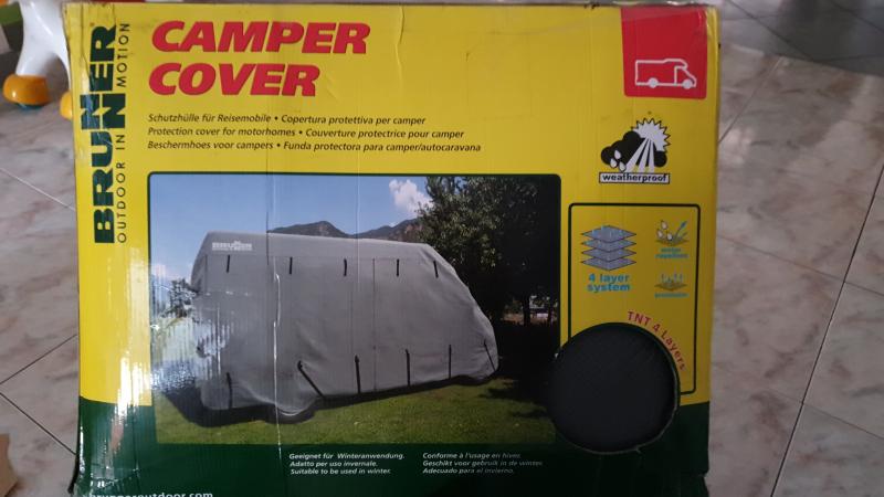

Telo arrivato, speriamo che intanto sia della giusta misura perché è per camper fino a 7 metri e il mio è 6.98... quindi giusto giusto... lo scoprirò prossimamente

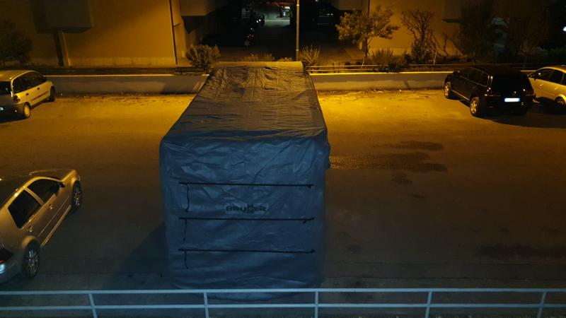

Telo messo...in 2... 1ora!! Speriamo le prossime volte sia più veloce... cosa mi consiglconsigliate di mettere sopra il tetto x evitare accumoli di acqua?

Il telo se di ottima fattura e posato bene puo essere una soluzione per proteggere il camper dalle intemperie, c'è però un inconveniente, il mezzo sia per evitare l'ovalizzazione delle gomme che per la parte meccanica ogni tanto va mosso, percorrendo un po di strada, in questo il telo crea un disagio in quanto va rimosso e poi riposizionato.

Potresti mettere del polistirolo fatto a triangolo in mezzo al tetto cosi da creare pendenza ai lati per non far formare pozze d'acqua
