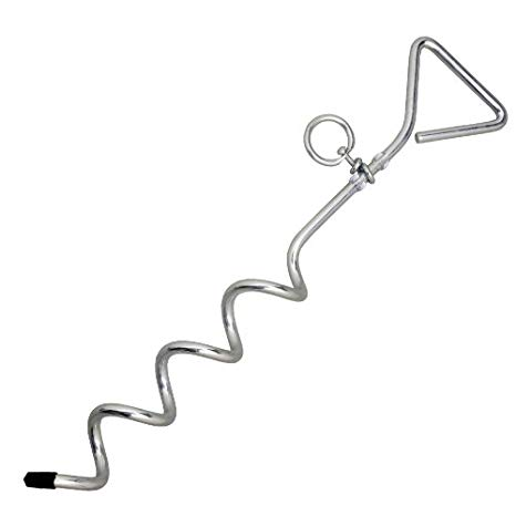

Forse gli unici picchetti che possono dare una certa tenuta potrebbero essere QUESTI che vanno avvitati nel terreno e essendo belli grandi come diametro oppongono una resistenza enorme alla trazione.
ho visto usare picchetti identici in Scozia dove il vento è forte, e li ho visti nei campi di aviazione per ancorare a tera le ali degli aerei.
Se non sbaglio vengono usati simili ma piu grandi, per controventare i pali delle linee elettriche o telefono.
Si impunta, ci si bette una sbarra nell ochiello e si gira e va giu. Ovviamente se ci sono pietre no fa.
In tale caso portarsi un HILTI, barre filettate con golfari e tassello chimico mi sembrerebbe esagerato laugh
