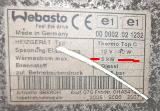

Io, sul riscaldatore e anche sulla scheda tecnica vedo 5kW, non 5,2.
Rimetto la foto dell'etichetta per conferma: image(3290).png

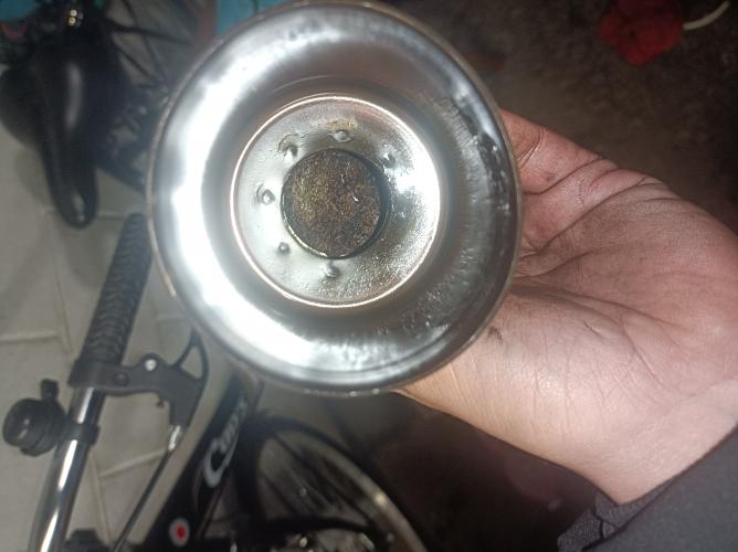

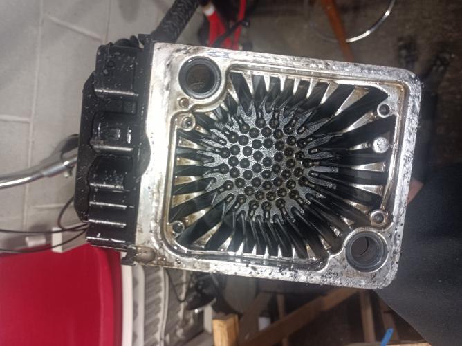

Fai le foto della Camera di combustione e del combustore...questo ultimo la parte interna dove ce la candeletta ,sappi che una volta tolta la ventola è tolto il combustore...la guarnizione tra combustore e camera sicuramente ti si romperà nelle mani e va sostituita,quella in epdm tra ventola è corpo macchina la puoi riutilizzare volendo

Stamattina finalmente sono riuscito a dedicarmi al webasto... la Pompa acqua smontata e pulita dallo sporco incrostato ora gira perfettamente... Ed ho aperto la camera di combustione che effettivamente era piena di Incrostazioni carboniose... Pulita con pennello e gasolio come vedere dalle foto è migliorata molto... può andar bene o devo pulire meglio?
che altro posso controllare/pulire?

Hai fatto una buona pulizia, però non avresti dovuto disaccoppiare le due parti, i due or  ti consiglio di sostituirli,la guarnizione rettangolare un epdm non la trovi facilmente, li userei un filo di pasta ma che tenga almeno 300 gradi ...Non tanto per i gradi ma per la bontà del prodotto.
se non asciughi bene la camera al primo avvio farà qualche scoppiettio e un Po di fumo ma non ti preoccupare
