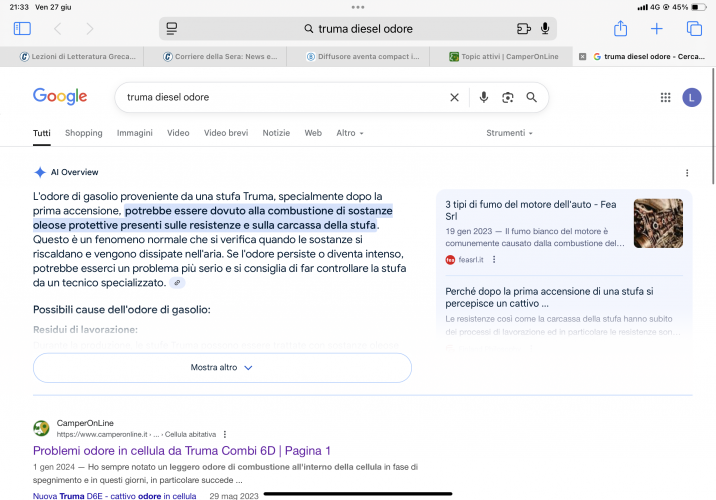

Digitando sul web, ho trovato (tramite AI…??) che spesso il problema della puzza è dato dalle resistenze che sono rivestite da un olio (probabilmente residuato dalla fabbricazione o a protezione durante la lavorazione) che scaldandosi dà questo odore.
Insomma, da possibile miglioria, oltre a causa di sgradevoli discussioni che mettono in discussione future uscite, a limitazioni nell’uso di acqua calda ..

Se la cosa persiste, prenderò contatto con Truma (Dimatec?) e sottoporrò a loro i miei problemi.
Così come sono adesso, vi assicuro, non posso andare avanti. Non posso aspettare 2000 h o 300 gg. Che per noi vorrebbe dire anni di uso camper…
O farmi mille problemi per una doccia o doverla fare fredda: sono solito uscire ad allenarmi praticamente ogni mattina e in estate può essere anche piacevole che l’acqua sia tiepida dopo una corsa, ma in altra stagione, no.
Grazie ancora a tutti

Beh, se hai una 6d , è impossibile che abbia le resistenze Comunque, ti sembra non sia normale? Portala da chi te l'ha montata e pretendi che sistemi o come casa comanda
E’ ovvio che la porti da chi me l’ha installata… Adesso sono in Francia e devo gestire la cosa..
Cosi come avevo scritto cosa avevo trovato sul web e poi a Salvatore
Basta avere la pazienza di leggere tutto….
