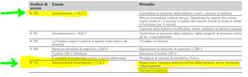

Questa mattina la mia Truma 4D mi ha fatto un bello scherzetto...
W170H
Era bloccata per bassa tensione, batteria a terra (questa è un altra storia) ma non era inerte, anzi continuava a tentare di accendersi piu e piu volte...con la ventilazione del camino funzionante ma usciva aria fredda senza puzza di gasolio
Infatti quando si fermava per quei 5-6 secondi la tensione delle batterie  risaliva a 12.8,  lei trovando un valore congruo, reiniziava la procedura di riaccensione ma veniva abortita perchè scendeva immediatamente a 7-8v... e via cosi in continuo...

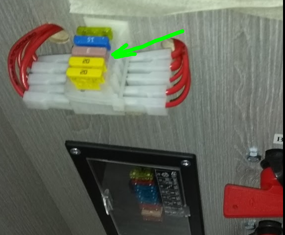

Per fermarla ho dovuto togliere l'alimentazione al CP PLUS sfilando il fusibile da 3 a perchè non c'era verso...
Una volta acceso il motore, ho riacceso la Truma D e ha funzionato per 1 ora senza problemi, anche dopo che ho spento il motore (dopo 30 min. di guida).
Le mancava proprio l'energia per lo spunto iniziale, poi i 2 pannelli solari al sole hanno riportato in equilibrio il bilancio energetico (fra consumi e ricarica)
Concludo dicendo che i tentativi della truma erano stati piu di 12 sicuramente...ma non c'è stato nessun blocco irreversibile..

Questa mattina la mia Truma 4D mi ha fatto un bello scherzetto... W170H Era bloccata per bassa tensione, batteria a terra (questa è un altra storia) ma non era inerte, anzi continuava a tentare di accendersi piu e piu volte...con
la ventilazione del camino funzionante ma usciva aria fredda senza puzza di gasolio Infatti quando si fermava per quei 5-6 secondi la tensione delle batterie  risaliva a 12.8,  lei trovando un valore congruo, reiniziava la procedura di riaccensione ma veniva abortita perchè scendeva immediatamente a 7-8v... e via cosi in continuo... Per fermarla ho dovuto togliere l'alimentazione al CP PLUS sfilando il fusibile da 3 a perchè non c'era verso... Una volta acceso il motore, ho riacceso la Truma D e ha funzionato per 1 ora senza problemi, anche dopo che ho spento il motore (dopo 30 min. di guida). Le mancava proprio l'energia per lo spunto iniziale, poi i 2 pannelli solari al sole hanno riportato in equilibrio il bilancio energetico (fra consumi e ricarica) Concludo dicendo che i tentativi della truma erano stati piu di 12 sicuramente...ma non c'è stato nessun blocco irreversibile..
Se tentava comunque di avviarsi, probabilmente accendendo il motore si sarebbe avviata subito, senza necessità di togliere il fusibile. O non ho capito qualcosa?
A proposito, che fusibile intendi? Dove si trova? Sarebbe sulla alimentazione del CP-Plus?

Il fusibile che alimenta il CP-PLUS da 3a, sfilandolo si è spenta sia il controller sia la Truma. Laltro sistema è aprire il coperchio della caldaia e pigiare il pulsante di RESET (la mia è in una posizione di difficile accesso a causa dei tubi che sono appoggiati sopra..)

Non ho capito dove sarebeb il fusibile da 3A ?

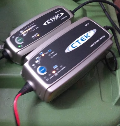

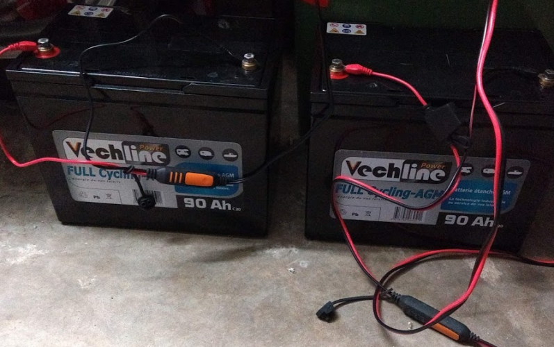

dopo averle ricaricate con il Cteck per 36 ore, le ho portate a controllare da un elettrauto e rivendita batterie di ogni genere (industriali comprese)
Non nutrivo molta speranza perche so bene che quelle scariche profonde lasciano il segno.
Collegando un carico da 80a e controllando con la pinza amperometrica (80a veritieri guardando sullo schermo) le batterie hanno retto bene. Prima è scesa da 13.3 a 12,0 poi sempre con il "cavo di carico" (un cavo da 50mmq con una serpentina in puro rame nel mezzo) collegato avevano iniziato a risalire 12.2.12.4-12.6 per circa un minuto o poco più...
Mi ha detto che per lui sono adeguate e riescono a reggere bene al carico che aveva loro indotto...
ma mi ha messo in guardia che pur essendo indicato 90ah, quelle batterie in realtà sono da 75-80ah in considerazione delle dimensioni e del peso...una strategia commerciale scorretta cambiare etichettatura per indurre false convinzioni.
Quindi mi consigliava che in relazione ai consumi della Truma D e del frigo compressore, di sostituirle con due batterie da 100ah (anche normali da trazione).
Adesso sono sotto carica ancora con il Cteck, ci ha messo circa 2 orette a tornare sul led verde "mantenimento" dove resteranno fino a lunedì. poi le rimettero in camper e riprovero a impostare la stessa condizione di carico almeno ue giorni interi consecutivi...

@ tommaso:
il fusibile da 3 a che comanda il CP-PLU
Cordialmente Gigi

AGGIORNAMENTO. dopo averle ricaricate con il Cteck per 36 ore, le ho portate a controllare da un elettrauto e rivendita batterie di ogni genere (industriali comprese) Non nutrivo molta speranza perche so bene che quelle
scariche profonde lasciano il segno. Collegando un carico da 80a e controllando con la pinza amperometrica (80a veritieri guardando sullo schermo) le batterie hanno retto bene. Prima è scesa da 13.3 a 12,0 poi sempre con il cavo di carico (un cavo da 50mmq con una serpentina in puro rame nel mezzo) collegato avevano iniziato a risalire 12.2.12.4-12.6 per circa un minuto o poco più... Mi ha detto che per lui sono adeguate e riescono a reggere bene al carico che aveva loro indotto... ma mi ha messo in guardia che pur essendo indicato 90ah, quelle batterie in realtà sono da 75-80ah in considerazione delle dimensioni e del peso...una strategia commerciale scorretta cambiare etichettatura per indurre false convinzioni. Quindi mi consigliava che in relazione ai consumi della Truma D e del frigo compressore, di sostituirle con due batterie da 100ah (anche normali da trazione). Adesso sono sotto carica ancora con il Cteck, ci ha messo circa 2 orette a tornare sul led verde mantenimento dove resteranno fino a lunedì. poi le rimettero in camper e riprovero a impostare la stessa condizione di carico almeno ue giorni interi consecutivi... N.B. impostando la Truma a 8° lei avra eseguito piu cicli accensione e spegnimento ( le fasi piu energivore) duranet la notte. Se invece impostavo 20° magari avrebbe funzionato in continuo al minimo senza eseguire ripetuti cili di accensione e spegnimento...Sia stato questo il motivo della debacle? @ tommaso: il fusibile da 3 a che comanda il CP-PLU
non sono totalmente daccordo con l elettrauto, ma per cio che puo contare nel campo il parere di un povero dentista contro quello di un tecnico.
Vero che la Combi D assorbe mi sembra sui 12A per circa 30 secondi all avvio e spegnimento, e che c'è anche l assorbimento del frigo a compressore, ma non sono assorbimenti molto intensi (come potrebbe invece essere un inverter da 1000W per esempio che assorbe 120A).
Quindi a mio parere non serve una batteria che ppossa reggere assorbimenti elevati, perchè non li hai, ma serve invece una batteria che prelevando corrente, a lungo nel tempo, mantenga una tensione un ppo piu alta.
La Combi, è sensibile al calo di tensione, e sotto una certa tensione non si avvia,  una batteria AGM da mia esperienza, mantiene la tensione piu elevata di una batteria da avviamento, anche dopo parecchie ore di utilizzo.
Io prima avevo una Exide Professional da 100Ah da avviamento, e vedevo che la tensione tendeve a alare abbastanza anche con prelievi di corrente non intensi. Ora ho messo una VARTA AGM Professional dual pourpose , e vedo che a parità di utilizzo, la tensione sta mediamente qualche decimo di volt piu alta e è cio che allunga il tempo di utilizzo in funzione dell uso della stufa.
In ogni caso la VARTA nasce come doppio uso, cioè sia da servizi che da avviamento e quindi reggerebbe benissimo anche l uso di un inverter da 1000W con 120A di assorbimento.
Secondo me è una giusta via di mezzo anche guardando al rapporto costo/beneficio.
I dipendenti camperisti di una famosa fabbrica di batterie di Montecchio Maggiore , ora di proprietà giapponese, usano nei loro camper batterie a piastra positiva tubulare ………
