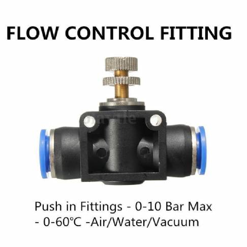

Oppure, se nell'impianto hai raccordi John Guest, puoi inserire due di questi nei due tubi che portano la fredda e la calda alla doccia:
così puoi regolare il flusso girando la vitina.
Come sempre salta fuori la pratica di tanti anni di mestiere di ecostar: Mario, ne sai una più del diavolo!
Il bello è che la tua è una soluzione a costo zero!

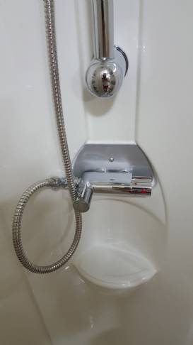

porto la mia esperienza recente, facendo la modifica del miscelatore termostatico ho riscontrato un notevole risparmio di acqua;
Il che non quasta, oltre a non perdere tempo a fare regolazioni della temperatura.
