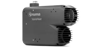

Poi c'é il Truma VarioHeat Eco, una specia di Webasto che peró funziona a gas. Piccolo e silenzioso, molto parco nei consumi di gas ed energia elettrica. Personalmente di questi ne ho a bordo due, il secondo di sicurezza, poiché sono full timer per 6 mesi l'anno in nordeuropa, sempre e solo in libera, e il riscaldamento lo accendo tutte le notti.
In Italia non é molto popolare, ma all'estero é diffusissimo soprattutto sui van e furgonati.
