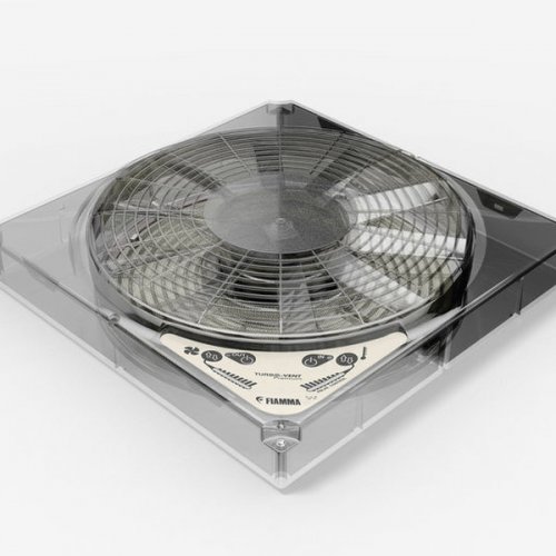

Buonasera gente del forum..io e la compagna stiamo pensando di dotarci di uno dei suddetti aggeggi ( meglio se usati,il piatto piange) ma ovviamente siamo indecisi.
Prima cosa qual è la differenza tra l oblo turbovent fiamma o montare il kit turbovent sul mio oblo standard da 40?
E poi ...il turbokit mi alletta xke pratico ed ECONOMICO sia per il costo che per consumi(4watt), però ha una portata di 7m3 al min...
Le altre 2 soluzioni fanno 35m3 al minuto a fronte di un consumo abbastanza importante(36watt)
Se i consumi li so valutare, non ho idea di quantificare praticamente le 2 portate di aria.
 Noi vorremmo un po di rinfresco che possa sostituire il ventilatore da tavolo e un effetto cappa sulla cucina in coda che è proprio sotto l oblo di dietro..
Contiamo su qualche consiglio oggettivo di chi ha provato l uno e/o l altro!
Grazie!

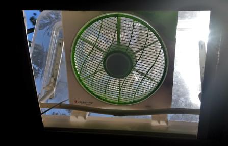

quest'anno ho provato in campeggio a mettere il ventilatore "quadrato" (un cinese da pochi euro a 230V), sull'oblo' midi Heki, ci sta proprio giusto senza altri supporti.
Sono 40/45Watt a 230V, per cui occorre un inverter ad onda pura se si vuole "andare a batteria"
Puo' essere girato sottosopra per aspirare o immettere aria, secondo me e' molto penalizzato dalle "prese" d'aria laterali.
Da qualche parte ho visto pubblicato il lavoro di qualcuno che l'ha installato fisso su un oblo' 40x40 (il "quadrato" e' 40x40)

Io ho avuto un turbovent ma non ne ho mai percepito i vantaggi a meno di non metterlo al massimo e quindi non si dormiva per il rumore.
Ho invece trovato una resa migliore con il sistema mostrato da Renzo ma avevo un oblò particolare, quello di Hymer a sollevamento orizzontale al tetto.

Quindi il turbovent o kit turbovent dovrebbe essere meglio della tua soluzione grazie all ermeticitá penso..
