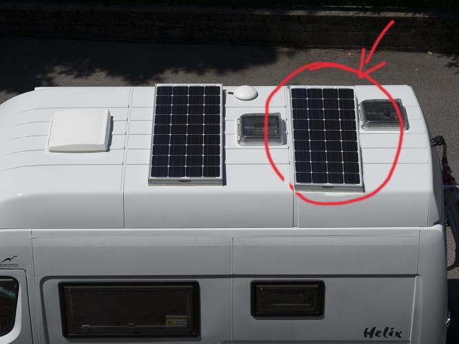

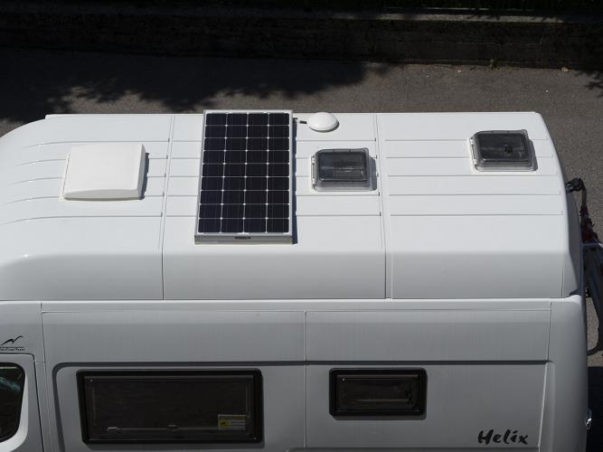

Intanto se qualcuno vuole dire la sua, posto le foto del mio tetto come è adesso:
e come potrebbe di diventare con altro pannello da 100W, ci sta per il rotto della cuffia tra gli oblò:

Intanto se qualcuno vuole dire la sua, posto le foto del mio tetto come è adesso: e come potrebbe di diventare con altro pannello da 100W, ci sta per il rotto della cuffia tra gli oblò:
Mi sembra che ci sia più spazio tra i 2 oblo dove adesso hai il pannello non puoi spostare il tuo e metti il nuovo li ,forse ce ne sta uno più potente.

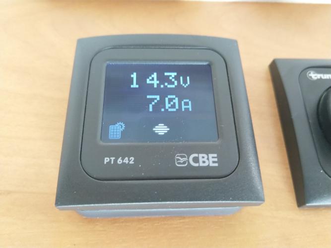

Ho aggiunto il secondo in maggio, non ho ancora casistica x l'inverno.
Lo scorso WE a Cogne mi davano 7 A a metà giornata
