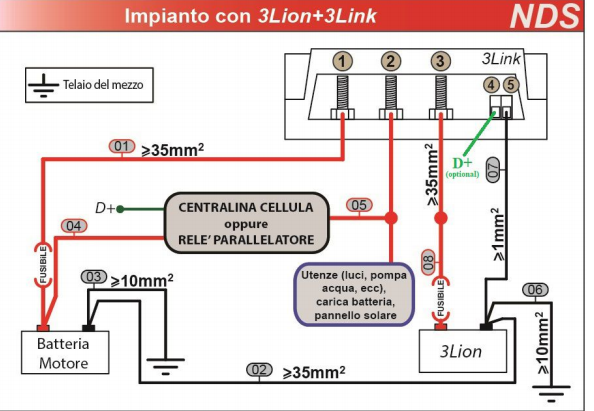

Ho montato il sistema NDS 3lion.
Prime considerazioni:
- semplicissimo da installare, portato due cavi da 50 mmq dalla batteria motore all'alloggiamento batteria servizi.
- collegati come suggerito nelle istruzioni
- altro cavo 50 mmq dalla batteria servizi al marchingegno 3Link
- collegato tutte le utenze al'uscita dedicata del 3 Link (i positivi, i negativi al polo negativo della batteria)
- installato pannello di controllo
Il tutto in 4 ore di lavoro e qualche madonna per posare i cavi da 50 mmq che non sono per niente flessibili!!
Ricarica da 60% al 100% con motore acceso rapidissima. Circa 15-20 min. L'alternatore passava 50 A in media.
Scarica... prova empirica in giardino... tv accesa varie luci, 3 ore funzionamento sceso al 95%, quindi il giorno dopo ricaricate con pannello solare.
Unico inconveniente riscontrato, non viene ricaricata la batteria motore.
Presto sostituirò il regolatore dei pannelli solari con regolatore NDS Suncontrol 2 che prevede uscita dedicata per ricarica batteria motore.
Altro inconveniente... qualche €ino... in meno!!
Saluti
Piluba

Sulla batteria motore riprendo alcune considerazioni precedenti:
Considerato che la ricarica serve in sosta lunga dove invece non serve per le LiFePO4, io ho ipotizzato due opzioni:
- usare un vecchio regolatore solare con un deviatore verso la BM, quindi in sosta breve ricarica BS con MPPT  in sosta lunga ricarica BM con vecchio
- montare un piccolo DC/DC da pochi A che sposta la corrente da BS a BM

L'impianto elettrico esistente del camper non viene modificato.
Unica cosa, i positivi non vanno collegati al positivo batteria Lifepo4 ma bensì al terminale dedicato del 3Link, che gestirà carica e scarica della BS.
Ovvio comunque maggiorare sezione cavi da BM a BS
Piluba

Ciao piluba.
Salvo errore, tu sei il primo partecipante al forum ad aver montato effettivamente l' impianto nds e credo che la tua esperienza sara'preziosa .
Alcune considerazioni.
La battteria e' in grado di assorbire fino a 100 ampere.
Questo significa che l' alternatore dovra' fornire - a spanne - una potenza doppia se non addirittura tripla rispetto al normale.
Quindi innanzitutto bisogna verificare che l' alternatore del camper sia in grado di erogarla.
Giustamente hai portato un cavo da 50mmq (forse anche esuberante, visto che viene consigliato un 35mmq) dalla batteria motore alla batteria servizi.
E dall' alternatore alla batteria motore?
Il parallelatore e' in grado di reggere 100a?
A mio modesto parere - e non e' una critica per te -  si potra' montare tranquillamente la batteria al litio, solo quando lo prevedera' l' allestitore.

L'alternatore era già maggiorato in origine con cavi di adeguata sezione. (180A. se non erro)
La ricarica dovrebbe essere limitata a max 75A , io non ho visto oltre 50A
Da quello che ne so, il caricabatteria originale se provvisto di parallelatore, questo va disabilitato.
Infatti lamentavo appunto che la batteria motore non viene ricaricata e sto visionando caratteristiche del regolatore NDS suncontrol2 che ha uscita dedicata per mantenimento BM

L'alternatore era già maggiorato in origine con cavi di adeguata sezione. (180A. se non erro) La ricarica dovrebbe essere limitata a max 75A , io non ho visto oltre 50A Da quello che ne so, il caricabatteria originale se
provvisto di parallelatore, questo va disabilitato. Infatti lamentavo appunto che la batteria motore non viene ricaricata e sto visionando caratteristiche del regolatore NDS suncontrol2 che ha uscita dedicata per mantenimento BM
Effettivamente ho dimenticato l' osservazione piu' importante.
Ho capito bene che l' alternatore non ricarica piu' la batteria motore?surprise
Se e' cosi' non puoi usare il campersurprise
C'e' qualcosa che non torna.
Se l' alternatore e' collegato alla batteria motore e da li' partono i cavi per la batteria di servizio, come e' possibile che la batteria motore non venga caricata?
Che dati fornisce il display?

Effettivamente ho dimenticato l' osservazione piu' importante. Ho capito bene che l' alternatore non ricarica piu' la batteria motore? Se e' cosi' non puoi usare il camper C'e' qualcosa che non torna. Se l' alternatore e'
collegato alla batteria motore e da li' partono i cavi per la batteria di servizio, come e' possibile che la batteria motore non venga caricata? Che dati fornisce il display?
Scusa, sono stato impreciso e superficiale.
La batteria motore non viene ricaricata dai pannelli solari a veicolo in sosta non potendo mettere parallelatore. In marcia tutto ok.
Per questo ho visto il regolatore NDS che prevede 2 uscite distinte, una per BS e una per BM. Dovrei risolvere per soste prolungate.
Piluba

Scusa, sono stato impreciso e superficiale. La batteria motore non viene ricaricata dai pannelli solari a veicolo in sosta non potendo mettere parallelatore. In marcia tutto ok. Per questo ho visto il regolatore NDS che prevede 2 uscite distinte, una per BS e una per BM. Dovrei risolvere per soste prolungate.
Mi sembrava....smiley
E' cosi' importante ricaricare con i pannelli anche la batteria motore?
Sto cercando di capire perche' e' stato eliminato il parallelatore.
Che dati fornisce il piccolo display del sistema?
