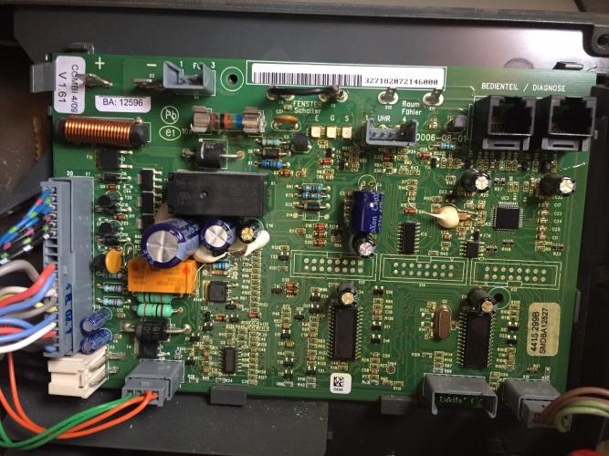

Vi allego foto della scheda in questione

sulla scheda prova a scollegare il connettore grande di colore grigio , è quello con i fili di sezione più grandi , aspetta qualche minuto poi ricollegalo , scollegando quel connettore e rimanedo senza corrente per 4-5 minuti la scheda si resetta , se quel connettore fosse doppio scollegali entrambi , sono tentativi paliativi e vuoi mai che la stufa rinasca

Quella scheda è un versione molto vecchia, leggo v.1.61 , ora siamo a v.5.00 (mi sembra).
Ho letto in rete che le prime schede non erano resettabili neppure dalla assistenza e quindi una volta in blocco va sostituita (sembra assurdo, sempre che io abbia capito bene cio che ho letto) e che quindi in presenza di vecchia scheda la Truma la sostituisce con una di nuova versione e che quindi è resettabile, ma sempre solo dalla assistenza.

Possono essere diversi problemi che mandano in blocco la scheda., il fatto che affermi di vedere il led verde acceso significa che la scheda elettronica funziona e da il consenso accendendosi poi subentra un problema in qualche componente della stufa che essendo in avaria  la manda in blocco e ti compare una sequenza di errore con led rossi  . Ed ogni problema e' segnalato da una sequenza specifica di lampeggi, quindi verifica bene da quando inizia a lampeggiare il LED rosso quanti lampeggia fa sia lunghi che corti, tipo un segnale morse, la serie di lampeggi una volta finita vedrai che si ripete di continuo nella stessa sequenza. una volta che ti sei segnato tutti i lampeggi della sequenza lunghi e corti torna qui sul forum a scriverli, in questo modo potremmo dirti tramite la tabella guasto truma su quella stufa, dove sia il problema...  A naso potrebbe essere il motore della ventilazione usurato e non girando ti manda in blocco la stufa... Ma per essere sicuri e' necessario che ci scrivi la sequenza  intera dei codici...
quì la tabella della sequenza dei codici con relativo guastowink

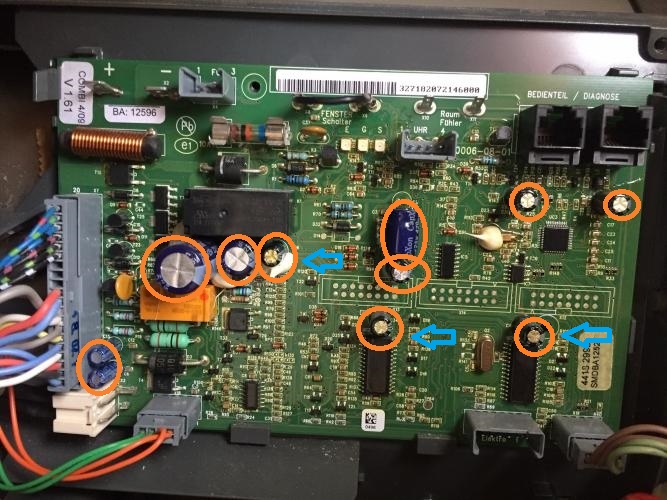

Ho ingrandito la tua foto, (che credo sia relativa alla tua scheda e non presa dalla rete) e l'ho visionala attentamente, non rilevando nessuna apparente bruciatura, segno di surriscaldamento, o altro. La scheda ha almeno 10 anni, stando alla serie che si legge sulla targhetta in alto a sinistra.
La scheda presenta 10 condensatori elettrolitici, quelli, per capirci, di forma clindrica e di varie misure; come é noto, questi tipi di condensatori hanno una vita limitata nel tempo, indipendentemente se lavorano o meno...invecchiano anche da nuovi stando in un cassetto; solitamente non superano i 10 anni.
Per comoditá, li ho cerchiati di rosso; quelli con la freccia sono quelli che mi convincono di meno.
Personalmente farei una operazione preliminare molto semplice: stacca l'alimentazione della Truma tramite fusibile o direttamente staccando un polo della batteria servizi.
Prendi un phon per capelli (spero tu ne abbia uno, sennó procuratelo) e un imbuto da cucina di medie domensioni. Con il phon direzioni un getto di aria calda, tramite l'imbuto, direttamente sui condensatori cerchiati, ad iniziare da quelli frecciati. Non temere di cuocere nulla, l'aria del phon non é poi cosí bollente come sembra!
Scalda molto bene tutti i condensatori, e poi avvia la Truma; se siamo fortunati, potrebbe ripartire per qualche secondo (fino a che i condensatori sono caldi/tiepidi); infatti gli elementi interni a quel piccoli condensatori, se scaldati, possono "rinvenire" per qualche istante.
Se ció avviene, avrai individuato la causa!
Comunque sia, tenterei di ripararla: smonta la scheda e cerca un buon riparatore di radio/tv. La scheda é di tipo...antico, con componentistica grossa e abbastanza semplice nella sua costruzione; non sará difficile per un buon radiotecnico provare l'efficienza di resistenze, diodi e condensatori presenti in scheda. Un normale lavoro che farebbe su un apparecchio tv un po' datato. Sicuramente troverá il componente guasto e te la caverai con poca spesa.
La scheda é piuttosto semplice, ha pochi integrati (quelli non si guastano quasi mai) e soprattutto non presenta segni di bruciatura, un bel vantaggio, dato che colori e codici sui componenti sono tutti ben visibili. Si tratta di cercare il/i componenti guasti.

Non riesco ad individuare il grosso componente arancione rettangolare, quello subito sotto al condensatore piú grosso, non si legge la scritta.
Se fosse anche lui un condensatore, del tipo ai poliesteri, passa in testa alla classifica dei sospettati !
p.s.
un sistema empirico per tentare un reset, é quello di smontare totalmente la scheda, metterla su un tavolo, e con un cacciavite o altro, cortocircuitare per un paio di secondi tutti i piedini e le saldature presenti: non si rischia nulla, perché non c'é tensione, ma cosí facendo si scaricano piccole tensioni residue sul circuito, e talvolta funziona...

Ho misurato col tester i sensori:
Quelli acqua hanno fili verdi e arancio... il verde è a 0 Ohm, l'arancio a contatto aperto
Quelli aria hanno fili verdi e marroni ... il marrone è a 0 Ohm, il verde a contatto aperto
1) Posso provare SOLO UN ISTANTE PER VEDERE SE PARTE a cortocircuitare quelli a contatto aperto?
2) Dove potrei trovare in rete e quanto costerebbero i 4 sensori?
Grazie infinite

Grazie Rucki adesso valuto anche le tue soluzioni. Himmer80 sono assolutamente d'accordo con te... io vorrei provarci a sistemarla col vostro aiuto! Il led verde sulla scheda è acceso e la sequenza è esattamente quella
che hai descritto tu:  s,s,l,s,l,s,s,l . Anche a me sembra assurdo che una scheda sia progettata per entrare in un blocco permanente che ti costringa a buttarla! Mai è stata con boiler vuoto! E' vero che la sera prima di rompersi era in modalità solo boiler e si sentiva un po' di odore di leggero surriscaldamento, ma lo faceva quasi sempre se azionavi solo boiler. Ho misurato col tester i sensori: Quelli acqua hanno fili verdi e arancio... il verde è a 0 Ohm, l'arancio a contatto aperto Quelli aria hanno fili verdi e marroni ... il marrone è a 0 Ohm, il verde a contatto aperto 1) Posso provare SOLO UN ISTANTE PER VEDERE SE PARTE a cortocircuitare quelli a contatto aperto? 2) Dove potrei trovare in rete e quanto costerebbero i 4 sensori? Grazie infinite
non conosco la logica di funzionamento di quei cavetti , io ti sconsiglierei di fargli fare un contatto anche per pochi secondi potrebbe creare grossi problemi se cortocircuitano ...
schema elettrico  truma combi
sensori già cablati nuovi sotto al link ,ma se ti arrangi smonti i suoi guasti e metti al suo posto  quelli nuovi  che spero troverai in qualche negozio ben fornito di componenti elettronici e li  risaldi sulle  vecchie cablature  ,costo pochi euro wink
sensore ricambio acqua
https://www.amazon.it/Truma-Com...
sensore ricambio aria
ps..comunque questa è una anomalia molto strana ,perchè la combi deve avere un sensore termico che ferma la stufa evitando di arrivare a temperature troppo alte ,poi per ripristinarla è sufficiente staccare l'alimentazione alla scheda elettronica e lei riparte senza avere avuto danni, la tua per mostrarti quel codice anomalia 41è arrivata  sopra temperature> 215 ° C (almeno dice così sulla specifica della truma su quella anomalia ,ed è stato pure molto pericoloso hai rischiato l'incendio del camper se fosse vero... vi è proprio il sensore termico che stacca la stufa quando vanno in anomalia le sonde per evitare alte temperature che rovinerebbero la combi irrimediabilmente ,compresa la scheda elettronica ..non vorrei che hai qualche tubo di ventilazione dei 4 che escono dalla combi ostruito e non circolando l'aria la stufa si è surriscaldata ,non potendo entrare in funzione nemmeno la termica a protezione.
