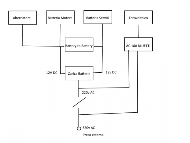

Allego lo schema a blocchi della mia idea:
Il mio impianto sarà formato da 2 batterie NDS AGM Green Power da 100Ah in parallelo secco (lo so che qualcuno storcerà il naso...)
Victron Energy Orion DC-DC Charger 30A / 360W
Power station Bluetti AC180 (che funge anche da UPS)
2 pannelli NDS Black Solar 185W in parallelo
Normalmente ci appoggiamo alle varie aree camper attrezzate, ma non disdegnamo anche qualche sosta in libera, soprattutto negli spostamenti.
Niente è indispensabile a bordo, ma tutto è necessario... soprattutto le cose superflue, se vogliamo goderci comodamente la vacanza. Quindi avere la 220 a bordo quando non siamo nelle aree attrezzate non sarebbe indispensabile, ma sicuramente è comoda!
Avrei intenzione di interrompere il cavo di alimentazione 220v direttamente dalla presa esterna del camper e deviare questa linea verso la power station che farebbe da bypass. Tramite un commutatore riattiverei la linea di ingresso 220v come in origine, ma nel momento in cui dovesse mancare la 220v esterna, si attiverebbe l'UPS. Quindi nel momento in cui staccherò il cavo dalla colonnina dell'area, la power station si attiverebbe automaticamente fornendo la 220v al camper.
I pannelli solari verrebbero collegati prevalentemente alla power station per mantenerla carica, mentre le batterie servizi si ricaricheranno con l'alternatore o con il carica batterie.
Scusate la lunghezza del post e soprattutto scusatemi per l'idea malsana di questo intervento sul camper...

Ciao, premesso che anche io ho un Bluetti EB70 ma il suo utilizzo lo concepisco come emergenza; hai 200Ah di BS Fotovoltaico 370W fai poca libera e quando la fai il 230V cosa ti serve? macchinetta del caffe? phon? li colleghi direttamente al Bluetti mentre tutto il resto funziona già a 12V, poi ognuno liberissimo di pensarla diversamente, ripeto io l'ho acquistato a 414€ e per quella cifra lo ritengo in caso di emergenza un'ancora di salvezza

come dice karbon (che , non so perché,leggo sempre Kabróndevil), con 370w di solare mppt e 200ah di AGM sei autonomo all infinito nel 90% dei casi..senza viaggiare ne niente.
Caricare la Power station col solare e le AGM con alternatore non lo vedo utile.
Ogni separazione di batterie e fonti di carica significa alla fine meno energia disponibile.. È così.
Al posto del bluetti prenderei un buon Inverter e farei lo switch con la rete esterna come descritto qui
Il parallelo secco delle batterie è la scelta elettricamente più vantaggiosa in termini di vita delle batterie e capacità reale.
2 batterie separate al piombo hanno meno capacità reale che le stesse in parallelo e vivono meno.
La macchina del caffè e il phon (piccolino magari) lo usi anche con 200ah di AGM.

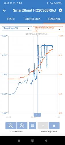

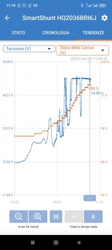

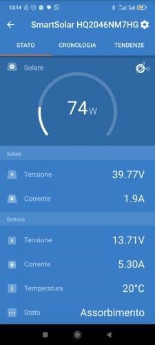

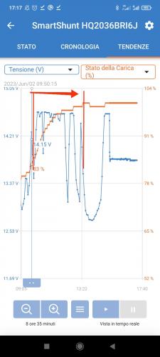

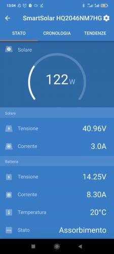

per 4 anni un pannello da 300w, ora da 450w.
Oggi a pranzo faceva così sotto pioggerellina e cielo nero
IMG_20230601_131349_1.jpgIMG_20230601_130327_1.jpgScreenshot_2023-06-01-13-04-04-328_com_victronenergy_victronconnect.jpgScreenshot_2023-06-01-13-14-18-050_com_victronenergy_victronconnect.jpg

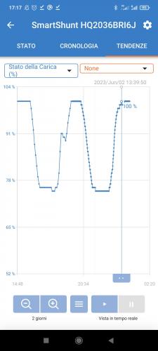

Uso il trivalente su inverter di giorno, carico un monopattino elettrico con batteria da 630wattora.(consuma fino a 170w per 6 ore da inverter in ricarica).
Se non carico il monopattino di sera non vado Mai sotto 85% dei 178ah di batterie.

Ripeto scarica media delle batterie a tarda notte 15/20%. Occasionalmente 35% se carico pure mezzo monopattino di notte.
Oggi è stato nuvoloso tutto il giorno, ho solo la batteria da 68ah collegata(ovviamente ho tenuto il frigo a gas perché continua a piovere a tratti e la batteria grande sta riposando per delle prove). Con le 2 in parallelo avrei potuto tenere il trivalente su inverter alcune ore pure con questo tempo. Con solo la piccola ho preferito a gas perché magari senza accorgermi mi si scaricava troppo .
Alle 20.30 la sola batteria piccola è a 96%. Ho la TV su inverter da quasi tutto il giorno, telefono e PC, pompa etc etc...
Produzione odierna senza un raggio di sole e dalle 10 alle 12 sotto un garage di un edificio, 0.6kwh cioè 46ah. Che sarebbero stati 60 se non fossi stato nel garage e avessi spinto il pannello tutto il giorno.
Dalle 15 alle 17 era tutto spento e batterie cariche quindi non ha prodotto.
Dopo un giorno senza sole andrò a dormire con una batteria da 110ah piena e quella da 68ah a 80% senza farmi mancare nulla.
Per me parti col solare che hai scelto e le batterie che hai scelto. E un inverter.
Se vuoi risparmiare prendi un solo pannello civile invece che i 2 NDS. (Con 200 euro ne prendi uno da 380/450w)
Consiglio mio, non prendere il regolatore mppt NDS.. c'è di meglio.
Ha dei problemi intrinsechi nell' algoritmo di carica che se vuoi ti spiego a parte.
Se vuoi appoggiarti pure ad aree sosta la tua scelta senza il bluetti è moooolto più che sufficiente.
Ripeto sarebbe sufficiente per libera sempre fermo perenne, nella maggior parte dei casi, escluso dicembre e gennaio . Figurati con le aree sosta e gli spostamenti surprise
Chiedinall utente Armando che ha meno solare dinquello che vuoi mettere e il frigo a compressore e senza batterie litio ...e fatti dire l autonomia che ha.
O a Szopen..pure lui con 2 AGM..ok ha oltre 600w di solare se ben ricordo ma passa tutto l anno in camper in libera da quello che so...

In una recente discussione (che non riesco a trovaresmiley) avevo ipotizzato esattamente la tua soluzione.
Mi pare che, almeno in prima battuta, non hai grandi esigenze di autonomia elettrica.
In una situazione come la tua, risolverei cosi.
Nessuna modifica all' impianto elettrico del camper (ho scritto piu' volte che - secondo me - le modifiche possono provocare effetti imprevedibili e anche pericolosi).
Sostituirei solamente la batteria di servizio con una lifepo4 da 100 o 150 ah plug & play.
Power station di buona potenza, diciamo almeno un kw/h, con regolatore per pannelli solari incorporato.
Pannelli solari adeguati alla potenza del power bank collegati direttamente e solamente al power bank stesso.
L'alternatore del camper quindi ricarica solo la batteria di servizio.
In caso di necessita' si collega il power  bank direttamente alla presa 230 del camper
Da li' alimentera' gli impianti di bordo e ricarichera' la batteria di servizio.
Personalmente non metterei neanche un commutatore sull' ingresso 230.
Collegherei manaulmente il cavo che esce dal power bank alle presa del camper.
Sono ragionamenti di massima.
Bisogna riflettere bene e fare una serie di misurazioni.
Indispensabile avere una pinza amperometrica ed installare comunque un amperometro a shunt fisso bidirezionale.
Ma la vedo come una soluzione possibile ed interessante.

Benvenuto Chris,
non voglio sembrare presuntuoso, ma il mio consiglio è di evitare di modificare il camper prima di aver capito di cosa hai bisogno ed aver rivalutato la tua idea con un po' di esperienza sul mezzo.
Tanto più la tua idea è originale, tanto meglio va ponderata.
Considera inoltre che in barca il pannello solare ha un certo rendimento, ma tu d'estate parcheggi il camper al sole?
Inoltre con il tuo schema (solare -> batteria Bluetti -> inverter Bluetti -> carica batterie -> AGM) le perdite si sommano.

Intanto ringrazio tutti per le risposte ed i consigli, ma vorrei fare qualche precisazione:
@ Apollo 13, concordo con le tue considerazioni, ma anche se stiamo aspettando il camper nuovo, un minimo di esperienza ce la siamo fatta col camper vecchio in questi primi 2 anni, quindi a grandi linee conosciamo le nostre esigenze.
Oltre al frigo trivalente ho da un anno un frigo/congelatore portatile a compressore Alpicool CF55 da 55 Litri con alimentazione sia a 12v che a 220v. Non riuscirei più a farne a meno... in mezz'ora riesce a portare la temperatura interna già sotto 10° e in più funziona anche da congelatore, o meglio, lo utilizzo per mantenere i gelati...cheeky
In barca avevo un pannello da 100w con due batterie Varta da 140Ah dual purpose e riuscivo a malapena a compensare il consumo del frigo da 80 litri a compressore. Ecco perchè forse sto cercando di stare un pò largo con l'impianto del camper.
Le 2 batterie AGM da 100Ah le ho già, mai utilizzate e ancora imballate, lo so che una LiFePO4 sarebbe meglio, ma ne riparleremo quando le AGM saranno stanche. Però una LiFePO4 da 1152Wh è già installato sul Bluetti AC180 (anche questo l'ho già acquistato, approfittando dello sconto di 200€ in prevendita). In effetti l'avevo comprato principalmente come uso di appoggio, poi mi sono venute in mente le idee di renderlo quasi fisso.
@Hunter85, lo so che potrebbe bastare un inverter, ma sono rimasto impressionato dalle prestazioni dell'AC180 che col suo inverter interno riesce a fornire 1800 Watt continui prelevati dalla LiFePO4 da 1152Wh. Col vantaggio che posso scollegare la power station e utilizzarla all'esterno anche distante dal camper. (comunque complimenti per la tua autonomia!)
@Karbon17, ero partito anch'io con l'idea di prendere lo stesso tuo modello, ma poi sono rimasto ammaliato dalle prestazioni del nuovissimo modello... ancora devo riceverlo, le consegne inizieranno a metà giugno.
@Salvatore, beh... se anche tu avevi pensato alla stessa soluzione, mi consoli, non sono l'unico matto! laugh In effetti penso che invece di inserire un commutatore, renderò i collegamenti molto volanti collegando di volta in volta ciò di cui avrò bisogno!
Comunque la mia domanda iniziale, al di là delle scelte molto personali, era stata fatta per sapere se, a grandi linee, il mio progetto era corretto dal punto di vista elettrotecnico oppure se avevo tralasciato qualcosa rendendo pericolosa tutta l'operazione.

Se ormai hai deciso di prendere la Power station prendila .
Io non lo farei, salvo se dovessi usarla fuori dal camper che sarebbe il suo scopo.
Se hai bisogno di una lifepo4 per qualche apparecchiatura particolare (che serve per condizionatori, e cose che assorbono minimo 40 Amper per molto tempo) mettila direttamente nel camper.
Penso che al prezzo del bluetti puoi avere un inverter a parte e una batteria migliore.
Ma se hai già le agm...
Come idea comunque ci può stare. Ma Per me è superfluo.
E non dividerei mai il solare e l alternatore.. piuttosto predisporrei il solare con un deviatore che possa caricare sia il bluetti che le AGM.
Hai detto che caricheresti le AGM con alternatore.
Ricorda che le batterie al piombo hanno bisogno sempre di 2 o 3 ore fisse per finalizzare l ultimo 20 o 10% di carica.
Con alternatore è difficile.
Il solare invece completa la carica perché funziona ore e ore.
Piuttosto farei il contrario.
Lmaltermatore (molta corrente e poco tempo) da il meglio di sé con batterie litio, poiché non hanno quasi bisogno della lunga fase finale di assorbimento.
Praticamente caricano a massima corrente fino quasi a piena carica.
Per fare i 2/2.5 kWh che ti possono fare i pannelli che hai scelto innestate, con alternatore, hai voglia a pedalare!
Lasciare il solare solo per il bluetti è un suicidio e energetico. Poi il bluetti ha il regolatore mppt integrato o è pwm?
Ripeto, se è per usarla fuori benissimo.
Diversamente 1 solare , 1 alternatore su un solo pacco batterie e con regolatore mppt.
È il modo di sfruttare tutta la produzione nel modo migliore.
Se il bluetti è carico e non lo usi? E sei fermo? Ti trovi i pannelli che non fanno niente e consumi le AGM per niente?
Meno passaggi di conversione meglio è...
Io se avessi un regolatore Mppt per 48v , per il monopattino mi salterei inverter e caricabatterie monopattino. Con un deviatore caricherei la litio del monopattino direttamente in CC programmando il regolatore mppt. Purtroppo arriva a 24v.
Inoltre gli scopi del solare sono 2.
1) ricaricare il consumo delle batterie serale.
2)di pari importanza, EVITARE DI USARE LE BATTERIE IL PIU POSSIBILE, alimentando tutte le utenze che ci sono. Se parte delle utenze sono escluse dal solare lo sprechi.
Per me la Power station è ideale per un auto camperizzate, un piccolo furgone che fa da camper e insieme uso normale da trasporto, escursioni in tenda in montagna (figata).. anche professionisti che non vogliono un generatore e devono lavorare dove non c'è rete ..portarla in spiaggia
Un camper è una casa.. chi si fa un impianto fotovoltaico in baita con una Power station?
Oppure la vedo un ottima soluzione per una camperizzazione rapida e reversibile.
Ci sono anche mppt ibridi con inverter e caricabatterie 220 che sono come una Power station senza la batteria laugh
Questa è la mia opinione...in 5 anni non me ne sarei fatto nulla..ma ognuno ha il suo modo di usare il camper...

serve per condizionatori, e cose che assorbono minimo 40 Amper per molto tempo) mettila direttamente nel camper. Penso che al prezzo del bluetti puoi avere un inverter a parte e una batteria migliore. Ma se hai già le agm... Come idea comunque ci può stare. Ma Per me è superfluo. E non dividerei mai il solare e l alternatore.. piuttosto predisporrei il solare con un deviatore che possa caricare sia il bluetti che le AGM. Hai detto che caricheresti le AGM con alternatore. Ricorda che le batterie al piombo hanno bisogno sempre di 2 o 3 ore fisse per finalizzare l ultimo 20 o 10% di carica. Con alternatore è difficile. Il solare invece completa la carica perché funziona ore e ore. Piuttosto farei il contrario. Lmaltermatore (molta corrente e poco tempo) da il meglio di sé con batterie litio, poiché non hanno quasi bisogno della lunga fase finale di assorbimento. Praticamente caricano a massima corrente fino quasi a piena carica. Per fare i 2/2.5 kWh che ti possono fare i pannelli che hai scelto innestate, con alternatore, hai voglia a pedalare! Lasciare il solare solo per il bluetti è un suicidio e energetico. Poi il bluetti ha il regolatore mppt integrato o è pwm? Ripeto, se è per usarla fuori benissimo. Diversamente 1 solare , 1 alternatore su un solo pacco batterie e con regolatore mppt. È il modo di sfruttare tutta la produzione nel modo migliore. Se il bluetti è carico e non lo usi? E sei fermo? Ti trovi i pannelli che non fanno niente e consumi le AGM per niente? Meno passaggi di conversione meglio è... Io se avessi un regolatore Mppt per 48v , per il monopattino mi salterei inverter e caricabatterie monopattino. Con un deviatore caricherei la litio del monopattino direttamente in CC programmando il regolatore mppt. Purtroppo arriva a 24v. Inoltre gli scopi del solare sono 2. 1) ricaricare il consumo delle batterie serale. 2)di pari importanza, EVITARE DI USARE LE BATTERIE IL PIU POSSIBILE, alimentando tutte le utenze che ci sono. Se parte delle utenze sono escluse dal solare lo sprechi. Per me la Power station è ideale per un auto camperizzate, un piccolo furgone che fa da camper e insieme uso normale da trasporto, escursioni in tenda in montagna (figata).. anche professionisti che non vogliono un generatore e devono lavorare dove non c'è rete ..portarla in spiaggia  Un camper è una casa.. chi si fa un impianto fotovoltaico in baita con una Power station? Oppure la vedo un ottima soluzione per una camperizzazione rapida e reversibile. Ci sono anche mppt ibridi con inverter e caricabatterie 220 che sono come una Power station senza la batteria  Questa è la mia opinione...in 5 anni non me ne sarei fatto nulla..ma ognuno ha il suo modo di usare il camper...
In effetti avevo intenzione di inserire un commutatore per deviare i pannelli o sul Bluetti, che è già equipaggiato con mppt, o sulle batterie tramite un Epever mppt, mi sembra da 30A che ho già.
non dimentichiamo peró che tra alternatore e batterie ho inserito un battery ti battery della Victron da 30A che, sempre che in pratica vengano mantenute le promesse… dovrebbe ricaricare le batterie in un tempo fino a 5 volte più veloce e soprattutto con le tre fasi “intelligenti” di ricarica.
torno a ripetere, il Bluetti l’ho acquistato come supporto, poi ho il vizio di fantasticare e sperimentare ed ecco che ho partorito questo progetto…
parlarne sul Forum e confrontando i vari pareri ed esperienze servirà a farmi capire se invece di partorire sarebbe meglio un aborto…indecision

Se fosse il mio camper e non avessi il Bluetti, comprerei una terza AGM da montare con BM.
Se invece avessi già le due AGM e il Bluetti, caricherei il Bluetti con la corrente in eccesso, come si fa con la batteria motore. Una volta ricaricate le AGM e la batteria motore, allora si carica automaticamente il Bluetti.
Eviterei sistemi manuali se non per gestire malfunzionamenti, ad esempio isolare un sistema guasto.

Se fosse il mio camper e non avessi il Bluetti, comprerei una terza AGM da montare con BM. Se invece avessi già le due AGM e il Bluetti, caricherei il Bluetti con la corrente in eccesso, come si fa con la batteria motore.
Una volta ricaricate le AGM e la batteria motore, allora si carica automaticamente il Bluetti. Eviterei sistemi manuali se non per gestire malfunzionamenti, ad esempio isolare un sistema guasto.
Ed è quello che vorrei fare io caricare il bluetti con l'energia in eccesso del pannello... Quali modifiche dovrei fare considerando che ho 2 agm varta da 95 pannello black solar 185 regolatore sun control nds ed i manager?

In risposta al messaggio di ChrisC del 02/06/2023 alle 10:30:19
In effetti avevo intenzione di inserire un commutatore per deviare i pannelli o sul Bluetti, che è già equipaggiato con mppt, o sulle batterie tramite un Epever mppt, mi sembra da 30A che ho già. non dimentichiamo peró
che tra alternatore e batterie ho inserito un battery ti battery della Victron da 30A che, sempre che in pratica vengano mantenute le promesse… dovrebbe ricaricare le batterie in un tempo fino a 5 volte più veloce e soprattutto con le tre fasi “intelligenti” di ricarica. torno a ripetere, il Bluetti l’ho acquistato come supporto, poi ho il vizio di fantasticare e sperimentare ed ecco che ho partorito questo progetto… parlarne sul Forum e confrontando i vari pareri ed esperienze servirà a farmi capire se invece di partorire sarebbe meglio un aborto…

L'uscita motore dell'iManager è già collegata al motore? Forse si può usare questa per collegare (anche) il Bluetti aggiungendo un parallelatore 80/20.
Ma chiedi a che ne sa (o presume di sapere).

Come ti dicevo in questi giorni sto usando solo la batteria piccola da 68ah.
ieri notte alle 2 con TV e PC su inverter tutta la sera (circa 5A) è arrivata a 75%.
Stamattina è sempre bello scuro a parte brevi scampoli di sole.
Appena arrivata a tensione costante era a circa 80%. Come ti dicevo. È sempre così sulle batterie al piombo, salvo scariche molto leggere.
Da quel momento in poi che tu abbia il solare , l.alternatore o il DC DC, a 14.5v, il tempo per finalizzare la carica è sempre identico.
Questo è successo alle 9.40 circa.
Ora alle 11.15 è a 95%
Il solare può fare di più ma a quella tensione la batteria non può prendere più corrente, nemmeno con un DC DC da 200A.
In viaggio ci avresti messo lo stesso tempo. Meno a raggiungere i 14.5v, ma sempre 3 ore almeno per passare da 80 a 100%.

15/06/2018 11024
Inserito il 02/06/2023 alle: 18:28:56
In risposta al messaggio di ChrisC del 01/06/2023 alle 15:51:54
Buongiorno a tutti, questo è il mio primo post su COL, ho cercato una sezione per presentarmi, ma non l'ho trovata... Provengo dal mondo della nautica, dopo una vita trascorsa a navigare per mare, da un paio di anni io
e la mia compagna ci siamo scoperti camperisti, quasi per caso... Tra qualche giorno ci consegneranno il nuovo camper , un semintegrale GiottiLine Therry T32 e sto già pensando alle personalizzazioni, soprattutto per quanto riguarda l'impianto elettrico. Visto che sul Forum ci sono dei veri esperti in materia, vorrei chiedere se ci sono controindicazioni a quanto vorrei fare. Allego lo schema a blocchi della mia idea: Il mio impianto sarà formato da 2 batterie NDS AGM Green Power da 100Ah in parallelo secco (lo so che qualcuno storcerà il naso...) Victron Energy Orion DC-DC Charger 30A / 360W Power station Bluetti AC180 (che funge anche da UPS) 2 pannelli NDS Black Solar 185W in parallelo Normalmente ci appoggiamo alle varie aree camper attrezzate, ma non disdegnamo anche qualche sosta in libera, soprattutto negli spostamenti. Niente è indispensabile a bordo, ma tutto è necessario... soprattutto le cose superflue, se vogliamo goderci comodamente la vacanza. Quindi avere la 220 a bordo quando non siamo nelle aree attrezzate non sarebbe indispensabile, ma sicuramente è comoda! Avrei intenzione di interrompere il cavo di alimentazione 220v direttamente dalla presa esterna del camper e deviare questa linea verso la power station che farebbe da bypass. Tramite un commutatore riattiverei la linea di ingresso 220v come in origine, ma nel momento in cui dovesse mancare la 220v esterna, si attiverebbe l'UPS. Quindi nel momento in cui staccherò il cavo dalla colonnina dell'area, la power station si attiverebbe automaticamente fornendo la 220v al camper. I pannelli solari verrebbero collegati prevalentemente alla power station per mantenerla carica, mentre le batterie servizi si ricaricheranno con l'alternatore o con il carica batterie. Scusate la lunghezza del post e soprattutto scusatemi per l'idea malsana di questo intervento sul camper...
Terzo giorno senza sole e pioggerella con tempo letteralmente scozzese e 1 sola batteria agm da 68ah. Senza farsi mancare nulla, inverter e TV e PC accesi tutto il giorno fino a tarda notte.
Sempre da 75 a 100%..Fermo ovviamente.
Con le tue AGM da 200ah avrei fatto 92% di notte-100% a pranzo. Altro che necessità del bluetti laugh
Come ho anticipato stamattina, anche con una batteria AGM piccola e tutta la potenza che si vuole, da 80 a 100% servono per forza 3 ore circa.
oggi per esempio dalle 9.45 alle 13.30.
Il DC DC avrebbe impiegato lo stesso tempo in questa fase.
Si vede che i gradini del SOC più ci si avvicina al 100% e più si allungano.. perché la corrente di carica volenti o nolenti si riduce tantissimo.
È il limite delle batterie al piombo.
48 ore così. Salvo forse 1 ora e mezza di barlumi di luce la mattina sul presto.
45 ah di produzione al giorno che sarebbero oltre 60 se avessi spinto tutto il possibile dal pannello (ma non è necessario nemmeno con una batteria piccolissima, giacché co questo tempo il trivalente lo metto a gas).
I picchi di 200/300 watt che si leggono sono solo per alcuni minuti che il sole ha bucato la coltre di nuvole.
Il segmento centrale delle colonne è la fase di assorbimento..quella che per forza deve durare 2 o 3 ore almeno.
I 461 kWh sono in 11 mesi. Solo da solare.
E ovviamente è solo una parte del potenziale massimo poiché è impossibile consumare tutto il potenziale se c'è bel tempo.
 Alternatore avrà fatto 1% di quello. Rete esterna 0%.
Col pannello da 300w avevo sfruttato 1 megawattora in 3 anni e mezzo..ma non tanto per la potenza minore, ma perché non avevo il monopattino i 2 PC (solo 1)e usavo il trivalente su inverter meno ore per prudenza.
Modificato da Hunter85 il 02/06/2023 alle 18:44:11

In risposta al messaggio di ChrisC del 01/06/2023 alle 23:44:52
Intanto ringrazio tutti per le risposte ed i consigli, ma vorrei fare qualche precisazione: @ Apollo 13, concordo con le tue considerazioni, ma anche se stiamo aspettando il camper nuovo, un minimo di esperienza ce la siamo
fatta col camper vecchio in questi primi 2 anni, quindi a grandi linee conosciamo le nostre esigenze. Oltre al frigo trivalente ho da un anno un frigo/congelatore portatile a compressore Alpicool CF55 da 55 Litri con alimentazione sia a 12v che a 220v. Non riuscirei più a farne a meno... in mezz'ora riesce a portare la temperatura interna già sotto 10° e in più funziona anche da congelatore, o meglio, lo utilizzo per mantenere i gelati... In barca avevo un pannello da 100w con due batterie Varta da 140Ah dual purpose e riuscivo a malapena a compensare il consumo del frigo da 80 litri a compressore. Ecco perchè forse sto cercando di stare un pò largo con l'impianto del camper. Le 2 batterie AGM da 100Ah le ho già, mai utilizzate e ancora imballate, lo so che una LiFePO4 sarebbe meglio, ma ne riparleremo quando le AGM saranno stanche. Però una LiFePO4 da 1152Wh è già installato sul Bluetti AC180 (anche questo l'ho già acquistato, approfittando dello sconto di 200€ in prevendita). In effetti l'avevo comprato principalmente come uso di appoggio, poi mi sono venute in mente le idee di renderlo quasi fisso. @Hunter85, lo so che potrebbe bastare un inverter, ma sono rimasto impressionato dalle prestazioni dell'AC180 che col suo inverter interno riesce a fornire 1800 Watt continui prelevati dalla LiFePO4 da 1152Wh. Col vantaggio che posso scollegare la power station e utilizzarla all'esterno anche distante dal camper. (comunque complimenti per la tua autonomia!) @Karbon17, ero partito anch'io con l'idea di prendere lo stesso tuo modello, ma poi sono rimasto ammaliato dalle prestazioni del nuovissimo modello... ancora devo riceverlo, le consegne inizieranno a metà giugno. @Salvatore, beh... se anche tu avevi pensato alla stessa soluzione, mi consoli, non sono l'unico matto!  In effetti penso che invece di inserire un commutatore, renderò i collegamenti molto volanti collegando di volta in volta ciò di cui avrò bisogno! Comunque la mia domanda iniziale, al di là delle scelte molto personali, era stata fatta per sapere se, a grandi linee, il mio progetto era corretto dal punto di vista elettrotecnico oppure se avevo tralasciato qualcosa rendendo pericolosa tutta l'operazione.
"sapere se, a grandi linee, il mio progetto era corretto dal punto di vista elettrotecnico oppure se avevo tralasciato qualcosa rendendo pericolosa tutta l'operazione"
Ho gia' scritto che, secondo me, non bisognerebbe modificare l' impianto elettrico del camper.
Normalmente i camper vengono consegnati senza batteria di servizio.
Appena ritirato, installerei una delle batterie di cui disponi e misurerei quanta corrente al massimo entra sulla batteria stessa.
Metterei poi in parallelo la seconda batteria e ripeterei le misure.
A questo punto potrai valutare se mettere un convertitore e con quali caratteristiche.

In realta' e' un semplice elevatore di tensione ma la massima potenza che puo' erogare e' comunque legata alla fonte di ricarica.
Resta fermo, secondo me, il collegamento dei pannelli solo al power bank e il suo uso come fosse una fonte domestica a 230 volt, quindi nessun collegamento fisso.
