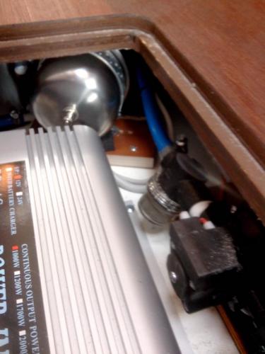

sono anni che ormai ho abbandonato quelle "ciofeche" di vasi di espansione in plasticone...sostiutito da vasi "veri" casalinghi in acciaio e ti posso assicurare che quello che ho messo sul camper attuale, ormai 5 anni fa, è sempre lì bello funzionante e con i suoi 0,9 atm (che una volta all'anno controllo)...

Magari provo a comprare uno in metallo domestico (dove in ferramenta idraulica?) di acciaio quando lo trovo.   E se di dimensioni paragonabili
Quello postato sopra da qualcuno sarebbe perfetto.
