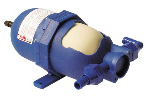

Eh si... Ormai mi sono abituato a questo, come Tutti i camperisti ​​​​​​. Detto questo, ho dato una rapida occhiata al. Web per alternative..  Vaso shurflo apparentemente identico al fiamma a20, ma costa tra
il doppio e il triplo(da 50 a 70 euro) ​​​​​​, quindi escluso.. Plastica uguale a fiamma.  Invece i vasi espansione piccolini in inox li ho visti quasi solo su negozi italiani online.  Sembrano ottima qualità ma. Costano parecchio per 2 lt 60/70 euro.  Nei negozi spagnoli mi escono quasi solo NON inox, verniciati e costano 20 euro.  Ma devo andare in qualche grosso negozio fisico di forniture idrauliche industriali a vedere...  O anche in qualche negozio di nautica... Sui siti italiani ho visto che per nautica ricreazionale sembra si usino quelli in inox di alta qualità al posto dei plastic-fiamma-shurflo.

Ah ok... Può darsi siano di capacità maggiore nelle foto...
Come l acqua non É a contatto col guscio?
L acqua  è proprio a contatto con il guscio tra palloncino e 1 semi guscio.
Invece l altro semiguscio più palloncino risulta isolato DALL acqua...
O sbaglio??

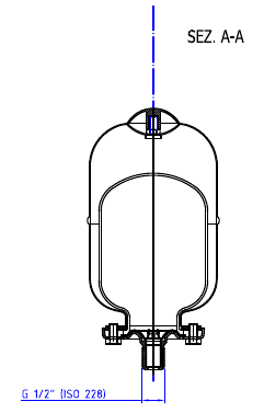

Ah ok... Può darsi siano di capacità maggiore nelle foto... Come l acqua non É a contatto col guscio?  L acqua  è proprio a contatto con il guscio tra palloncino e 1 semi guscio.  Invece l altro semiguscio più palloncino risulta isolato DALL acqua...  O sbaglio??
Secondo la
scheda tecnica
la membrana arriva fino alla flangia inferiore, quindi il guscio solo serve per mantenere l'aria a pressione

Ah ok... allora è diverso dal fiamm a20?
li la membrana è inserita a metà tra in2 semi gusci...quindi l acqua é a conttatto tra gomma e plastica.
non sapevo Che esistessero con la membrana che. Parte dalla base...

Ah ok... allora è diverso dal fiamm a20? li la membrana è inserita a metà tra in2 semi gusci...quindi l acqua é a conttatto tra gomma e plastica. non sapevo Che esistessero con la membrana che. Parte dalla base...
Sì, dallo schema sembra proprio che sia così.
Resta da vedere se i pochi cm^2 di contatto dell'acqua con la flangia e il raccordo di acciaio zincato possano creare dei problemi, soprattutto se non metto una T di plastica o acciaio zincato (se la metto d'ottone probabilmente causerà corrosione galvanica, no?).

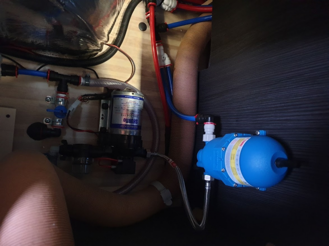

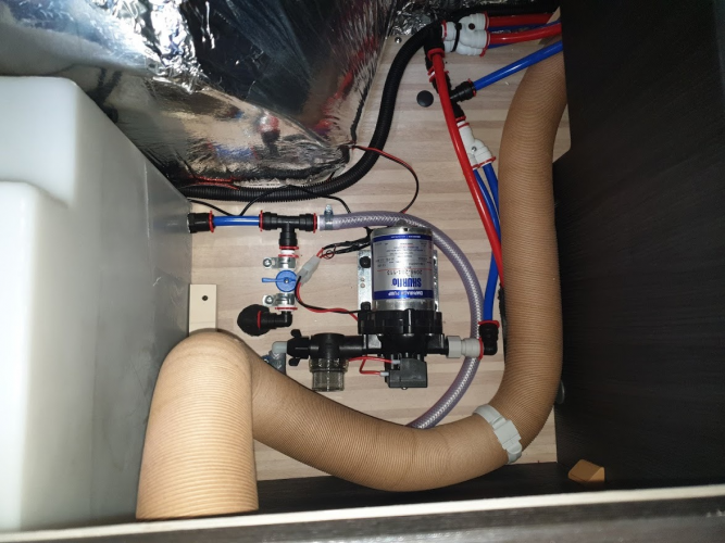

Edit: l'idea è fare un montaggio semplice semplice come
questo
intercalando un flessibile con il vaso d'espansione fra la pompa e il resto del circuito, da così
a così
ma usando il vaso da 2L invece del fiamma.

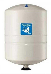

Ci sarebbe il modello Globalwater (ma l'ho visto con altre marche) PWB-2LX, il raccordo (unica parte in teoria a contatto con l'acqua, oltre alla membrana) è d'acciaio inox e non costa una follia. Purtroppo è made in taiwan, non saprei dire se è meglio acciaio inox made in taiwan o acciaio zincato made in italy. Max Catalano direbbe che è meglio acciaio inox made in italy laugh
Bon cop de falç!
Lebowski
Lebowski
02/02/2021 1661
Inserito il 25/05/2021 alle: 16:26:42
Sarebbe questo:
