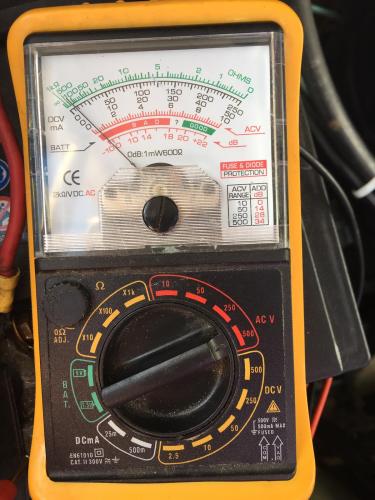

buonasera. Vorrei imparare ad usare un tester. Ho visto vari video sul tubo e direi che la teoria la ho capita.
In pratica poi sono andato a prendere il vecchio tester in garage e oggi non avendo niente da fare e sostando sul mare ho deciso di mettere in pratica ciò che avevo appreso.
Ma con mio stupore mi sono trovato per le mani questo mattone di mio nonno che non riesco a comprendere. Ho fatto il test sulla bm e questi sono i risultati. Sapete dirmi qualcosa riguardo la bm se gode di buona salute o meno e come  capite i valori indicati. Basta solo la parte riguardante la AC. Grazie9E576F5E-61E2-4F0F-A345-955CADFE5DB4.jpeg8690F661-AF86-459A-8038-C29757344D30.jpegFA77CF01-3D89-4D8A-B4CE-30BD6231D91D.jpeg

Con un multimetro come il tuo si possono misurare diversi parametri
alcuni semplici e non pericolosi
altri piu' complessi e potenzialmente pericolosi
iniziamo dal piu' semplice che difficilmente crea pericoli
La TENSIONE (V)
cosa mi dice: quanta energia viene messa a disposizione (batteria) o perduta (utenza) da una carica unitaria
come la misuro
portare il selettore su VDC fondo scala 20V (o simile)
nell'impianto a 12V si misura mettendo i due puntali uno sul filo rosso (positivo) e uno sul filo nero oppure a massa (carrozzeria per dirla male)
in pratica come lo posso sfruttare:
sulla batteria con utenze staccate e motore spento: mi dice se la batteria e' carica (12,7V o superiore)
sulla batteria con motore acceso e utenze staccate: mi dice se l'alternatore carica (14 V circa)
sulla batteria motore spento e accendo utenze grosse tipo frigo: mi indica lo stato di salute della batteria, se la tensione scende subito molto batteria con poca carica residua rispetto ai miei consumi .
prova a fare queste misure, raccontaci come e' andata e poi ti propongo altre verifiche fattibili a basso rischio

Ciao Magagna,
parliamo un po’ del tuo tester.
Posizionando il selettore su una delle posizioni del quadrante rosso puoi misurare le tensioni alternate (utenze di casa). Ad esempio su 250v puoi verificare se in una presa c’è tensione o meno.
Le posizioni del quadrante giallo (in basso a dx) corrispondono alle misure per le tensioni continue (ad esempio il camper o le batterie). Se lo posizioni su 10v e provi a mettere i due puntali ai due poli di una batteria stilo puoi verificarne la tensione disponibile (se è ancora buona o no). Ricordati che la tensione continua ha un “verso” e quindi se inverti la posizione dei puntali la lancetta si muoverà al contrario (verso sx). Se sbagli, basta invertirli.
Le posizione bianche sono per la misura di correnti molto piccole. Non credo ti possa servire sapere come adoperarle in questa fase di “apprendimento”.
Le posizioni verdi mi sono sconosciute. Se qualcuno sa come adoperarle, ce lo dica. C’è sempre da imparare.
Le posizioni gialle in alto a sx sono per la misura delle resistenze dei circuiti. Anche queste non credo ti possano servire adesso, ma un uso che ne puoi fare è quello per la verifica della continuità di un circuito. Ad esempio, se vuoi vedere se un filo è interrotto, puoi selezionare una di quelle posizioni e mettere i due puntali ai due capi del filo. Se il filo è interrotto la lancetta non si muove, se non lo è, la lancetta va a fondo scala.
Nell’ambito delle varie posizioni i vari valori corrispondono al fondo scala dello strumento per quella misura.
Se devi misurare la tensione della batteria del camper (12-14Volt) e selezioni la posizione 10 del settore giallo “DCV” la lancetta andrà a fonso scala e tu non riuscirai a fare la misura. Se selezioni 250 la lancetta si muoverà poco e non riuscirai a fare una misura precisa. Devi selezionare 50, che è il valore più vicino (ma comunque maggiore) a quello che presumibilmente dovrai misurare (12-14).
Fammi sapere.

Forse l'unica cosa a vantaggio di un analogico rispetto ad un digitale che la pila interna serve solo per la misura della resistenza e continuita', Volt, Ampere e dB non ne necessitano.
Per le misure sul "verde" credo siano per verificare la carica di una pila, e lo stato e' leggibile sulle due "fasce" una rossa e una verde che sono sulla scala. E' difficile leggere le due portate sul selettore ma mi sembra di intravedere 1.5V e 9V che sono le tensioni piu' diffuse tra le pile alcaline.
L'unico danno che si puo' verificare misurando una tensione e' che il selettore sia posizionato su mA oppure Ohm (simbolo ferro di cavallo), che il piu' delle volte va a danno del tester.

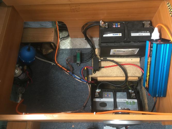

Siete davvero una bella squadra. Grazie davvero per tutti i suggerimenti. In questi giorni devo fare delle modifiche e siccome ho ancora spazio nel portafusibili per altre utenze volevo iniziare a cimentarmi. Son riuscito a montare lantenna terrestre e montato le varie porte accendisigaro ed usb sul tutto il camper in modo da avere solo prese a 12v. L'unica presa ciabatta che uso per la 220 alimenta un notebook Che usiamo per lavorare. Ma parliamo esclusivamente di un pc portatile alimentato da un inverter troppo alto da 1500w. Ma questo avevo e questo ho messo. Per me già capire lo strumento vorrebbe dire tanto visto che qualche nozione la conosco. Ma ripeto solo per ciò che riguarda la macchina ed il camper. Solo la 12 perché la 220 mi fa paura.
Questo è il mio vano batterie che ancora va finito in quanto va lo scatolato di plexiglas sulla Pompa e rialzato il portafusibili con i cavi ( giusto per sicurezza in caso di perdita e schizzi). Oltre ad isolare i contatti della batteria che non è poco come mi è stato suggerito. Dimenticavo di dirvi che il tutto è alimentato da un pannello da 130w ed un regolatore da 10ah semplice. Ho letto un sacco di discussioni qui sul forum e quasi quasi visto che è solo questione di montare e smontare ne vorrei mettere uno mppt sempre se mi conviene nn ho mai avuto problemi in solitaria ed allora non so se  sostituirlo o meno. Considerate non ho batterie evolute come le vostre e ne tantomeno 300/400w di pannello ma 2 Varta e 1 Magneti Marelli che grazie a Dio vanno bene e difficilmente l'indicatore di carica scende a due su quattro. Uso un frigo durel B mi sembra si chiami che è quello di serie abbastanza grosso, una TV 10 pollici a batteria che consuma pochissimo tipo 10w , la Pompa , tre ore di inverter per caricare 2 notebook e le varie ciabatte che caricano IPad e cellulari. A parte l'aspirapolvere a 12 v non abbiamo niente che assorbe tanto. Ventilatori e radio tutte a batterie al litio che carichiamo di giorno alle prese usb, luci tutte a led da 3w. Ne forni, asciugacapelli o macchinette del caffè. Solo roba a 12v. Ditemi se è il caso di sostituirlo magari per una maggiore durata delle batterie o per altro. Grazie
IMG_1986(1).JPGMa ripeto. In settimana conto di finire tutto ed iniziare a smanettare col tester.

Hai un vano batterie molto ordinato e accessibile (a proposito cje camper è?)...mica come me con centralina e batterie compresse sotto il sedileangry
Cosi non avrai difficoltà a provare a fare le misurazioni... E le manutenzioni in generale!
