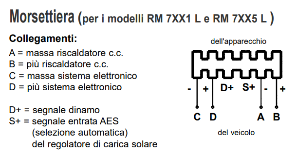

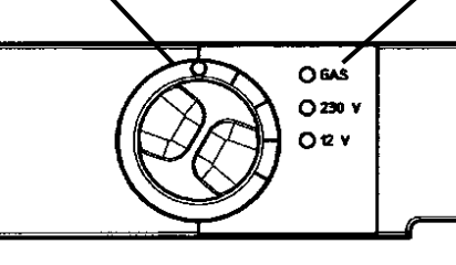

Inserito il 29/06/2026 alle: 16:24:07
In risposta al messaggio di gobas del 28/06/2026 alle 18:44:50
se capisco bene l'ideale sarebbe che ci fosse corrente nella connessione X105, quindi C e D a pannello spento la domanda fondamentale è, dove sono tutte queste connessioni ? sono in questa scatola ? grazie
come sempre la si vuol complicare più del dovuto...
Il tuo frigo, come tanti altri non è dotato di AES, ovvero l'automatismo che decide la fonte di alimentazione autonomamente.
Lo stesso frigo ha una sola fonte di alimentazione a 12V che serve a farlo funzionare, sia che questo debba funzionare a 12V, a 230V o a GAS.
La fonte di alimentazione 12V è sempre presente dietro al frigo e questa proviene PER FORZA dalla batteria dei servizi, MAI dalla batteria motore, altrimenti a mezzo fermo scaricheresti la BM. Tramite questa fonte 12V vedi accendersi e led che hai sul frontalino, qualunque sia la fonte che alimenta il frigo, sia a questa la 230V, il GAS o appunto la 12V durante la marcia. Questi per intenderci...
A meno che qualche invasato abbia fatto delle modifche, nonostante tu possa posizionare il selettore della fonte di alimentazione su 12V, il frigo, se riceve il SEGNALE (non una alimentazione) dall'alternatore, il famoso D+, commuterà il funzionamento, ergo, alimentarà la resistenza 12V da 130W, altrimenti NON funzionerà per evitare di scaricare proprio la batteria dei servizi. Solo per info, la resistenza a 230V è da 135W, il che significa che se l'impianto 12V è fatto BENE, il frigo ha praticamente lo stesso rendimento sia a 12V che a 230V.
dovresti avere da qualche parte nel vano posteriore anche questo tipo di morsettiera:
Le ventoline puoi collegarle ad esempio su C e su D.
