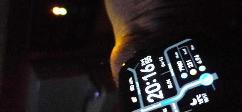

Inserito il 12/04/2026 alle: 20:48:54
Per i disfattisti: foto di pochi minuti fa, 15 gradi esterni e le ventoline si sono attivate alla velocità normale.
Orario, temperatura esterna e, in alto, il led verde di dispositivo acceso e led giallo di ventoline in funzione alla velocità normale.
Fatti, non piccole guerre!

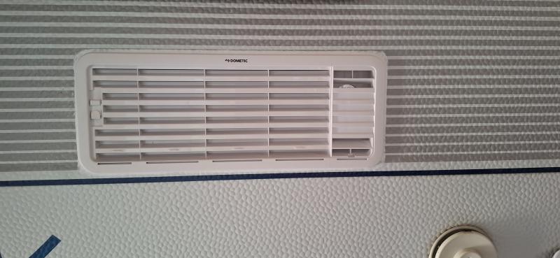

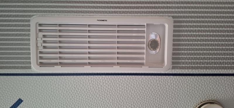

Inserito il 17/04/2026 alle: 16:29:09
In risposta al messaggio di Laikone del 14/04/2026 alle 15:51:21
bisogna anche sapere COME le ventole funzionano e pensare che non tutti si affidano a ventole raccattate da un vecchio PC per risparmiare 40€ del kit CBE... NESSUNO ha mai detto che il funzionamento delle ventole DEVE
essere OBBLIGATORIAMENTE ATTIVO h24 per 365gg l'anno... Infatti... il KIT CBE, che è stato studiato appositamente per questo è PERFETTAMENTE in grado valutare la temperatura del vano tecnico del frigo, al fine di: 1) spegnere automaticamente la ventilazione qualora la temperatura non lo richieda 2) attivare la ventilazione a bassa velocità 3) attivare la ventilazione alla MASSIMA velocità qualora la temperatura lo richiedesse Ci sono 3 cose che l'utente può decidere: 1) tenere acceso o spento il KIT, io proprio perchè ha un funzionamento automatico consiglio di lasciarlo SEMPRE acceso, visto che è autonomo. 2) gestire tramite interruttore il tipo di funzionamento, ovvero se manuale o automatico; io consiglio di lasciarlo in automatico, il manuale è pressochè inutile. 3) la soglia di temperatura di intervento tra la velocità minima e la massima, dove a tal scopo ho dato indicazioni chiarissime, ovvero mettere al massimo il trimmer In altra parole e per chi non sa come funzionano i kit ventole il gioco è semplice... lo installi al meglio, e ogni volta che vai via con il mezzo accendi il kit in automatico; tutto il resto lo gestirà da solo il kit, il quale interviene o NON interviene in base alla temperatura NON NUOCENDO MAI al frigo. Quando si farà rientro a casa e si metterà il mezzo in rimessaggio, come il buon camperista usa fare, SPEGNE completamente la centralina del mezzo, togliedo così di fatto l'alimentazione al KIT, senza necessità alcuna di spostarel'interruttore in dotazione al kit e soprattutto senza dimenticarsi il kit acceso quando non usa il mezzo. Questo è il mio pensiero, poi ci sono i professoroni del frigo che fanno in altro modo, ma siccome io non mi sono mai classificato come professorone, ma al massimo come tuttologo, appellativo datomi proprio dai professoroni, cosa di cui mi vanto, visto che son professoroni  non obbligo certo nessuno a fare come dico... ognuno è libero di sbagliare con la propria testa
Alla fine ho montato una griglia nuova della dometic e ho spostato le ventole più in alto così non ho toccato la griglia...
Una domanda il copri camino va tolto quando lo uso a gas? così o  cosi?17764361093573934954082788562981.jpg17764360580522602071247338626636.jpg

Inserito il 17/04/2026 alle: 17:31:52
In risposta al messaggio di Alessio 83 del 17/04/2026 alle 16:29:09
Alla fine ho montato una griglia nuova della dometic e ho spostato le ventole più in alto così non ho toccato la griglia... Una domanda il copri camino va tolto quando lo uso a gas? così o  cosi?
Il copricamino deve stare sempre al suo posto, estate ed inverno. Io l'ho pure fissato  con delle fascette per non perderlo o, comunque, non trovarlo più al suo posto.

31/03/2004 21022
Inserito il 17/04/2026 alle: 21:38:57
tutto sempre montato, unica attenzione al pulire la griglia spesso.

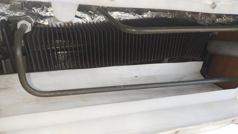

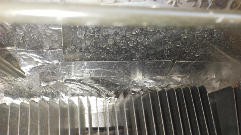

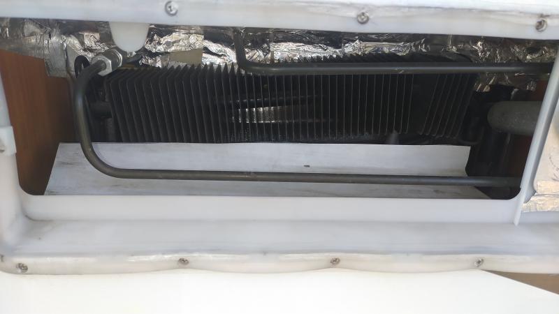

è elevatissimo. AZIENDE che costruiscono sistemi tipo CBE fanno test e certamente collaborano con i produttori di frigoriferi al fine di trovare il migliore dei funzionamenti a 360°. Come ho detto, non basta prendere due ventole, un termostato e collegarle alla 12V del mezzo, ci sono altre cose che influiscono sul rendimento del frigo, ad esempio la velocità dell'aria nel vano frigo; hai testato anche quella?  Poi se sei convinto di aver fatto bene, sian contenti tutti... Sono ANNI che dico che le ventole del frigo non vogliono improvvisate.

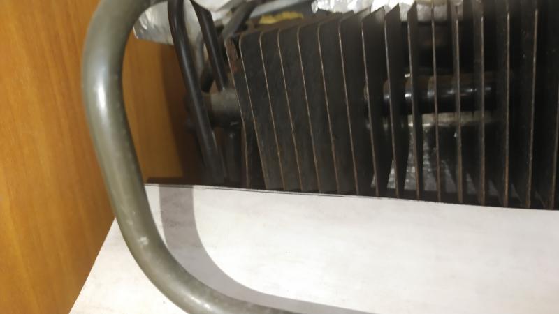

Sapendo che il frigo funziona bene quando le alette sono ad una temperatura da 40 a 55°C ho fatto ben poco, attivavo a 50 e spegnevo a 40.
Il fatto è che con la modifica fatta con i due lamierini la temperatura mi è andata oltre i 55°C solo due volte , una volta a Cordoba e una al lago di Iseo.
Ho mantenuto il termometro sulle alette e ho tolto le ventole perché riducevano il flusso.
Probabilmente se andassi tutti gli anni in un posto molto caldo penserei a rimetterle.
Quello che vorrei fare capire è che se si raffreddano troppo le alette si fa funzionare male il frigo...montarle comportamento una riduzione costante del flusso che le rendono a quel punto necessarie, anche quando magari non servirebbero.
Poi uno fa quello che vuole, io ho scoperto che con due lamierini ho una resa più che soddisfacente del trivalente
Quel lamierino bianco che convoglia tutta l' aria sulle alette e la chiusura della sacca superiore fanno tantissimo, non passa aria dove non serve, mettendo la mano si sente proprio il flusso di aria calda che sale , tutto senza ventole

Sapendo che il frigo funziona bene quando le alette sono ad una temperatura da 40 a 55°C ho fatto ben poco, attivavo a 50 e spegnevo a 40. Il fatto è che con la modifica fatta con i due lamierini la temperatura mi è andata
oltre i 55°C solo due volte , una volta a Cordoba e una al lago di Iseo. Ho mantenuto il termometro sulle alette e ho tolto le ventole perché riducevano il flusso. Probabilmente se andassi tutti gli anni in un posto molto caldo penserei a rimetterle. Quello che vorrei fare capire è che se si raffreddano troppo le alette si fa funzionare male il frigo...montarle comportamento una riduzione costante del flusso che le rendono a quel punto necessarie, anche quando magari non servirebbero. Poi uno fa quello che vuole, io ho scoperto che con due lamierini ho una resa più che soddisfacente del trivalente  Quel lamierino bianco che convoglia tutta l' aria sulle alette e la chiusura della sacca superiore fanno tantissimo, non passa aria dove non serve, mettendo la mano si sente proprio il flusso di aria calda che sale , tutto senza ventole
lo abbiamo capito che il troppo freddo non va bene, ma tu hai compreso che le CBE se non c'è una temperatura idonea stanno spente e si accendono qualora si renda necessario?
Perchè il concetto delle ventole ben studiate è questo.
Tutto il resto è roba da COL.

Certo di farmi capire .
Il frigo ha bisogno di ventole quando la temperatura delle alette è superiore ai 55°C, dato che le ventole, riducono/ostruiscono il flusso d'aria di circa il 30- 40% in meno, questa temperatura delle alette viene raggiunta più rapidamente con le ventole montate, certo partono e riportano la temperatura ad un valore adeguato, ma non sarebbe servito se non ci fossero state.
Esempio.
Con ventole, avrò 55°C sulle alette con 28°C esterni.
Senza ventole ma con lamierino avrò 55°C sulle alette con 38°C esterni.
I valori esatti non li ricordo, ho fatto le misure nel 2021, ma resta il fatto che montare le ventole porta a doverle usare anche quando se ne potrebbero fare a meno se non ci fossero.
Con il solo lamierino si sposta in alto la necessità delle ventole, nel mio  caso abbastanza in alto da renderle quasi del tutto inutili.
Purtroppo ho perso la tabella che mi ero fatto e non mi ricordo le reali proporzioni, ma ricordo che solo con temperatura esterna attorno ai 35° avevo temperatura delle lamelle al limite alto di funzionamento del frigo. Per poter fare una verifica serve avere un sensore fisso sulle alette, sensore che tengo ancora monitorato più che altro per vedere se il frigo funziona correttamente.
