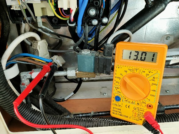

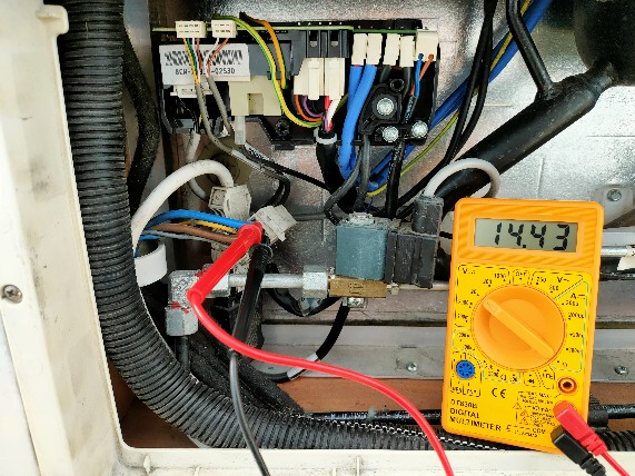

bene, se la resistenza si scalda significa che funziona; ora bisogna vedere se le arriva la corrente prevista. Questo significa accendere il mezzo e il frigo e munirsi di tester. La prima cosa da fare è guardare direttamente
sul collegamento della resistenza a 12V il valore che trovi, che ovviamente con più alto è con meglio è; 14V a motore acceso sarebbero perfetti.  NB: prima di questa prova NON attaccare il mezzo alla 230V e fai in modo che il pannello FV NON riceva luce. Questo significa avere la lettura di ciò che l'alternatore riesce a far arrivare alla resistenza. Senza margine di errore introdotto o dalla BS ben carica, o dal pannello FV in ricarica. Nelle immediate vicinanze, dovresti avere 2 cavi (rosso e nero) di sezione importante, sono quelli di potenza, coloro che alimentano il frigo a 12V. Fai una misurazione anche su quei cavi per vedere la differenza tra ciò che arriva alla resistenza e ciò che arriva ai cavi di potenza. Se ci dovesse essere molta differenza tra i due bisogna controllare le connessioni. Qualora invece, cosa probabile, sui cavi di potenza NON arrivino i famosi 14V ecco che hai trovato il problema, ovvero non arrivando la giusta tensione alla resistenza è come se questa fosse una resistenza più bassa rispetto alò valore previsto e questo si traduce in poco freddo. Faccio notare che se i cavi di potenza sono abbastanza lunghi, ovvero sopra i 3,5m è indicata una sezione di 6mmq, qualora la lunghezza dei cavi fosse oltre i 6m i cavi servono da 10mmq. vediamo i risultati.
misure con camper spento e in moto
Sembrano tensioni corrette. Conta che se hai pannelli solari sotto il sole la tensione è buona per forza a batteria carica.

In risposta al messaggio di ezio59 del 16/11/2022 alle 10:19:30
direi che siamo sulla buona strada. Il pannello FV era coperto?
La misurazione che hai fatto in foto è sui cavi di potenza o direttamente sulla connessione della resistenza?
Nonostante il tester mostri una corretta tensione quei cavi, almeno dalla foto, non mi sembra abbiano una sezione importante...
Guarderei anche cosa avviene a livello di tensione quando il frigo è accesso e lo sono anche tutti i fanali, un po' come viaggiare di sera.
C'è infine la possibilità che durante il viaggio con le varie utenze accese, esempio fanali, A/C, ventilazione ecc. ecc. faccia scendere di molto quei 14.43V. Perchè, in tutta onestà, è la prima volta in vita mia che vedo arrivare quella tensione fin dietro al frigo...
detto questo, a questo punto, mettiamo che quei 14,43V arrivino anche nelle condizioni peggiorative durante un viaggio sulla resistenza, a me verrebbe da dire che quella resistenza potrebbe non essere corretta. Se il frigo a 230V funziona bene, deve farlo anche a 12V e se le tensioni arrivano nel modo corretto alla resistenza a 12V direi che abbiamo escluso un problema legato alla sezione dei cavi e della caduta di tensione, sempre che i 14.43 vi siano durante la marcia.
La questione quindi si traduce in due sole possibilità: 1) la resistenza a 12V montata NON è corretta, 2) durante la marcia si creano turbolenze tale da non dissipare il calore nel vano dietro il frigo mandandolo in crisi, cosa che onestamente ho mai sentito sia accaduta ad altri e ritengo sia al limite della credibilità.
da una parte comunque per risolvere i problemi bisogna partire con una l'analisi e quella dell'impianto elettrico è la prima da fare.

Quelle misurazioni le ho fatte in rimessaggio chiuso e al coperto, non sotto il sole, con il frigo acceso. Quando ho messo in moto il valore è aumentato a 14,3. L'impianto elettrico è perfettamente funzionante. La misura è all'arrivo dei 12V alla scheda. I cavi della resistenza 12V sono i blu, quelli della 230V sono i neri. Il fusibile sulla scheda è integro, non ci sono ossidazioni. I sensori interni al frigo e al freezer funzionano. I valori di tensione alle batterie in marcia sono sempre visibili e variano di poco attorno ai 14V
Modificato da ezio59 il 16/11/2022 alle 12:52:58

In risposta al messaggio di ezio59 del 16/11/2022 alle 12:49:15
Ciao Ezio, farei le stesse misurazioni direttamente sui cavi blu, camper in moto e frigo acceso a 12v.
se i cavi che alimentano la resistenza sono i blu, fai il controllo anche su quei blu.
I valori di tensione in marcia vanno letti SOLO ED ESCLUSIVAMENTE su un tester collegato direttamente alla resistenza e da nessuna altra parte.

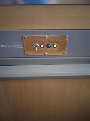

Il pannello o di comando l ho recuperato da un kit apposito vecchissimo.
Partono molto  brevemente anche con temperature primaverili. E col caldo torrido per molto più tempo.
Solo con freddo e fresco (da 15 gradi in giù) non partono mai.
Se veramente ad agosto ho il sole che batte sulle griglie a 45 gradi ho un beneficio a passare in manuale sempre on.ma in queste condizioni c'è Poco da fare.
Mentre a 28 gradi ambiente senza ventole il frigo non va bene, con ventole va benissimo.

Ciao Ezio, farei le stesse misurazioni direttamente sui cavi blu, camper in moto e frigo acceso a 12v. Ciao Giò
E qui casca l'asino perché non ci sono riuscito, nel senso che il tester è rimasto a 0 con i puntali all'uscita dalla scheda alla partenza dei cavi blu.  Ho sbagliato qualcosa? Perché poi in moto la resistenza, che è nuova e originale per il mio frigo, scalda.  Non ricordo però se il camper era in moto. Mi pare che ho fatto le due misurazioni, spento e in moto.
Modificato da ezio59 il 16/11/2022 alle 14:38:34
31/03/2004 20876
Inserito il 16/11/2022 alle: 14:41:08
In risposta al messaggio di ezio59 del 16/11/2022 alle 14:34:43
credo tu abbia sbagliato qualcosa.
La resistenza a 12V, quella che dici essere collegata con i cavi blu funziona SOLO SE IL MOTORE è accesso.
Metti i puntali del tester su quei cavi con il motore in moto, frigo acceso, e leggi il valore.
PS: se fosse zero hai un problema.
