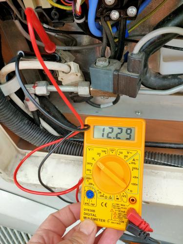

  quei cavi portano + e - o il negativo lo devo prendere da un'altra parte?
Per essere sicuro siano quelli della resistenza prova a seguirli e a capire dove vanno. Di solito finiscono a fare le veci del gas, quindi sopra al bruciatore.
I cavi blu sono positivo e negativo, ma alla resistenza non interessa e al tester neanche, altrimenti sarebbero segnati, se inverti i puntali leggerai -12 ma a noi interessa il numero.
Sempre camper in moto e frigo acceso a 12v altrimenti non leggerai niente.
Ciao Giò
PS: la resistenza funziona sicuramente perché se la scheda frigo non sente il carico va in blocco e credo te ne saresti accorto.
È per questo che su quel frigo non è possibile fare la modifica con il relè esterno che sarebbe la soluzione definitiva.

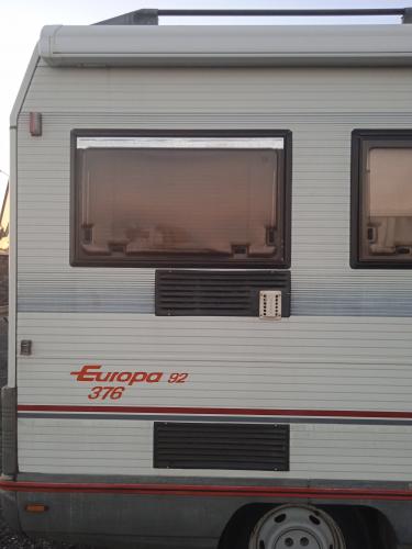

Le ventoline le ho sostenute anche io, ma da ignorante molti hanni fa,quando avevo il tuo stesso frigo, fino a quando non ho capito che i frigoriferi vengono progettati da fior fior di ingegneri, con gli attributi, che hanno
studiato in laboratorio la termodinamica, anche della parte aerea tra frigo e parete. In conclusione, la prima causa va ricercata in una maldestra istallazione, dove è posizionato rispetto al camper? Avanti dietro di lato e come posizionate le stesse aperture, vedi, griglie troppo alte o troppo basse rispetto a componenti del frigo, del tipo il condensatore come si presenta alla griglia superiore? Uno scarico a tetto è più efficiente? aumenta maggiormente lo scambio? Lo scarico combustione all'interno della colonna, che fa? Migliora o peggiora,?  Avanti così, il tuo 100l è quello che è, datato.  Roberto
Sicuramente il problema per me(e molti altri) è nel dimensionamento della nicchia e di come lo ha installato il produttore del camper.
Però devo dire che arca ha rispettato le indicazioni Electrolux del manuale
Detto questo non sono qui a dire falsità. Con le ventole ho la brina anche in estate. Senza ventole il frigo va bene solo fino a 24 gradi circa.
Con le ventole fino a circa 30.
Altra cosa...con 230v c'è molto meno bisogno delle ventole sul mio..ma a gas evidentemente il calore della nicchia diventa troppo e per come è installato non estrae abbastanza.
Poi ripeto su frigo alti e moderni come diceva laikaome può essere che tutto è diverso.
Ho visto nicchie molto più ampie, griglie più ampie e alte etc..un tiraggio evidentemente migliore.
Ma sul mio le ventole lo rendono un buon frigo anche al caldo e con 31 anni sul groppone.
Da fermo..in viaggio per me non hanno logica in nessun caso.
D altra parte senza vemtole io notavo un grandissimo miglioramento innestate con vento forte... quindi evidentemente il mio ha bisogno di raffreddamento supplementare per funzionare correttamente.
Arca non ha usato le griglie originali ma delle griglie messe da loro.16686226409155943625877676285391.jpg16686226922062565347842028886150.jpg

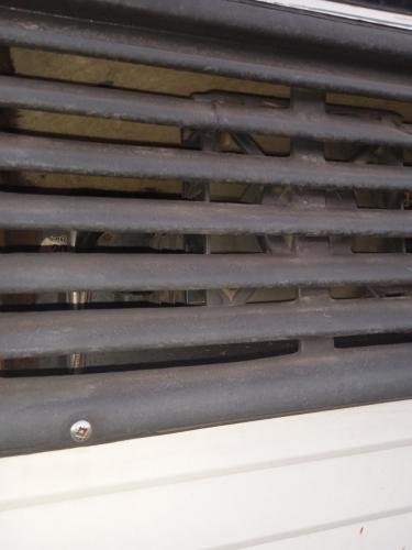

Sulle griglie hai la rete anti insetto? Perché in teoria questa riduce sicuramente un po' il ricircolo d'aria.
nel mio vecchietto da 100l dopo averle messe ha iniziato a funzionare meglio d'estate con le ventoline posizionate più correttamente ma non perfettamente, ma funziona e lascio.

Sulle griglie hai la rete anti insetto? Perché in teoria questa riduce sicuramente un po' il ricircolo d'aria. nel mio vecchietto da 100l dopo averle messe ha iniziato a funzionare meglio d'estate con le ventoline posizionate più correttamente ma non perfettamente, ma funziona e lascio.
Io? Le ho tolte ..erano griglie di acciaio forate più che semplici reti..Aiuta sicuramente toglierle. Io lo posso fare perché è sempre acceso tutto i giorni e gli insetti non ci vanno altrimenti sinsuiciderebbberolaugh
Ma in rimessaggio le metterei.
Le vemtoline mie . O partivano troppo o troppo poco. È stato lungo trovare la giusta posizione del termostato.

Si dice fuochino, hai quasi centrato il problema, l'hai chiamata nicchia,li è il problema.
Di quel modello di frigo montato sul tuo Europa, ne ho avuti non immagini quanti, ero estimatore del marchio, ne ho posseduti più di un camper, oltretutto ero ben introdotto nella proprietà e nello staff degli ingegneri,
Comunque è modello vetusto, non aspettarti miracoli, ma si può migliorare.
Intanto è posizionato in un posto orrendo,appena dietro sopra la ruota posteriore, non immagini quanta acqua ingoia quando viaggi con la pioggia, analizzerei la nicchia, importante un raccordo in alto alla griglia superiore, migliorerà ulteriormente se crei una strettoia con dell'alluminio tra parete e condensatore tanto da favorire che l'aria in risalita sia obbligata a risalire attraversando il condensatore e a non passare tra lo spazio tra condensatore e parete. (fa più di 10 ventoline)

Le misure non le ho prese... comunque devo dire che pur essendo in una posizione soggetta all Acqua, il legno è perfetto dopo 30 anni. Inoltre arca ha fatto una sigillatura eccellente col butile. Su altri camper lasciava a desiderare.
Unica cosa,la parte inclinata che dovrebbe convogliare l aria calda verso la griglia superiore che ho visto in altri mezzi simili in alluminio, qui è fibra di vetro.
Altra curiosità...arca non ha praticato il foro predisposto sul fondo di plastica della nicchia (la chiama così Electrolux nel manuale italiano smiley) per la caduta di eventuale gas incombusto all esterno.
Ho pensato perché la griglia inferiore è più bassa dell' ugello gas quindi il gas eventualmente cade dalla griglia direttamente...
O forse per lnavqua vista la posizione come dici...
Comunque non sto a toccare niente perché con le ventole direi che il frigo va alla grande.
Nel fondo del congelatore arriva a -25 a temperature miti e -18 col caldo.
Il frigo comincia a faticare veramente oltre 34 gradi all ombra.
Altra cosa che forse non tutti sanno e che ho scoperto vivendo in camper comprati usati e vecchi:
Questi frigo vecchissimi migliorano notevolmente con l uso. E probabile il movimento.
Nei vari camper vecchi avuti hanno sempre migliorato dopo 1no 2 mesi di uso continuo.
Forse perché si crea quello che alcuni cercano di fare con il famoso ribaltamento o con le martellate laugh.
Insomma più circola l'ammoniaca e più migliorano..fino a stabilizzarsi.
Questo frigo in particolare invece muore totalmente con pochi gradi di pendenza in avanti! Con qualche grado di pendenza indietro migliora.
Probabilmente perché ho le balestre dietro spessorate con un alzo che fanno un assetto leggermente "rake" in pianura.
Riguardo alla circolazione dell' aria attraverso il condensatore invece che dietro dovrei vedere...so solo che correttamente è stato messo il pannello obliquo in cima per evitare ristagni dinaria bollente. Però appunto è di fibra di vetro.

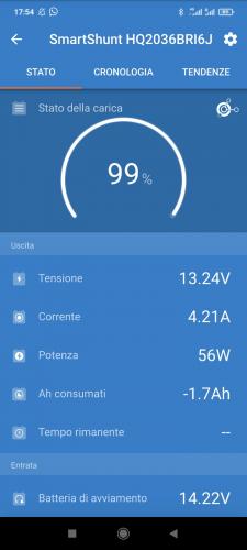

Hunter, bello il camper ma con il mio problema non centra nulla.
Oggi ho rimisurato con frigo acceso e camper in moto, all'aperto con cielo nuvoloso. Ho lasciato in moto per 15 minuti e il cilindro era appena tiepido.
Modificato da ezio59 il 17/11/2022 alle 13:20:08

Hunter, bello il camper ma con il mio problema non centra nulla. Oggi ho rimisurato con frigo acceso e camper in moto, all'aperto con cielo nuvoloso. Ho lasciato in moto per 15 minuti e il cilindro era appena tiepido.
Si era perché latrofa sembra pratico di arca degli anni 80/90.
Comunque...
Se la tensione che si vede è sulla resistenza, è evidente una caduta di tensione importante rispetto all alternatore.
Ora..io non ho mai capito se la resistenza 12v del frigo deve dare la sua giusta prestazione a 12v reali o nominali.. cioè se deve in realtà essere alimentata a 14v.
Altra cosa; il mio vecchio camper ha un alternatore che al minimo da solo una frazione della potenza e di conseguenza una tensione molto bassa. Solo con un filo di acceleratore da 14.3v e tutti i 55A. È proprio fatto così dal manuale.
I mezzi moderni ? Lmaltermatore ha piena potenza anche al minimo di giri?
Comunque in condizione di marcia sei sundi giri quindi la tensione da fermo dovresti provarla con un filo di acceleratore anche.
Se poi c'è l.altermatore smart e una batteria AGM allora la tensione sarà per forza intermittente immagino in viaggio.
Ma alla fine ce l.hai un inverter? Hai modo di collegarci il frigo e fare dei viaggi veri facendolo andare a 230v? Se non è complicato provaci, fidati..
Qui è arrivata un ondata di calore da qualche giorno assurda . Temperature da piena estate e manco un alito di vento.
Oggi ho viaggiato 2 ore con il frigo su inverter ed era gelato all arrivo. E poi l' ho tenuto su inverter anche da fermo visto che non c'è una nuvola.
Se avessi viaggiato a 12v sarebbe andato in crisi nera.

Si era perché latrofa sembra pratico di arca degli anni 80/90. Comunque... Se la tensione che si vede è sulla resistenza, è evidente una caduta di tensione importante rispetto all alternatore. Ora..io non ho mai capito
se la resistenza 12v del frigo deve dare la sua giusta prestazione a 12v reali o nominali.. cioè se deve in realtà essere alimentata a 14v. Altra cosa; il mio vecchio camper ha un alternatore che al minimo da solo una frazione della potenza e di conseguenza una tensione molto bassa. Solo con un filo di acceleratore da 14.3v e tutti i 55A. È proprio fatto così dal manuale. I mezzi moderni ? Lmaltermatore ha piena potenza anche al minimo di giri? Comunque in condizione di marcia sei sundi giri quindi la tensione da fermo dovresti provarla con un filo di acceleratore anche. Se poi c'è l.altermatore smart e una batteria AGM allora la tensione sarà per forza intermittente immagino in viaggio. Ma alla fine ce l.hai un inverter? Hai modo di collegarci il frigo e fare dei viaggi veri facendolo andare a 230v? Se non è complicato provaci, fidati.. Qui è arrivata un ondata di calore da qualche giorno assurda . Temperature da piena estate e manco un alito di vento. Oggi ho viaggiato 2 ore con il frigo su inverter ed era gelato all arrivo. E poi l' ho tenuto su inverter anche da fermo visto che non c'è una nuvola. Se avessi viaggiato a 12v sarebbe andato in crisi nera.
Ciao, ti ringrazio. In effetti sarà come dici tu con l'alternatore perché a volte mi dà 12 V come oggi, altre 14 V. Non ho un inverter fisso, ne ho uno che uso solo per PC e ricariche varie, non ricordo quanti W. Ci sto pensando per farne mettere uno, mi piacerebbe però capire e risolvere il problema frigo a 12V che è un tarlo mentale. Sai, quelle questioni dove dici: vediamo chi la spunta laugh
bisogna che dici dove fai le misurazioni, altrimenti non serve a nulla.
Detto questo, quei Volt non vanno assolutamente bene in NESSUNA delle condizioni.
A motore acceso OVUNQUE sull'impianto a 12V dentro al camper DEVONO esserci 14V o poco meno.
In un caso come questo, mantenendo le stesse condizioni va misurata anche la tensione sulla BS, perchè se anche sulla BS ci sono quei Volt, viaggiando in queste condizioni buona parte delle utenze di bordo per funzionare utilizzano la corrente delle BS+BM.
Una cosa da risolvere.

bisogna che dici dove fai le misurazioni, altrimenti non serve a nulla. Detto questo, quei Volt non vanno assolutamente bene in NESSUNA delle condizioni. A motore acceso OVUNQUE sull'impianto a 12V dentro al camper DEVONO
esserci 14V o poco meno. In un caso come questo, mantenendo le stesse condizioni va misurata anche la tensione sulla BS, perchè se anche sulla BS ci sono quei Volt, viaggiando in queste condizioni buona parte delle utenze di bordo per funzionare utilizzano la corrente delle BS+BM. Una cosa da risolvere.
"A motore acceso OVUNQUE sull'impianto a 12V dentro al camper DEVONO esserci 14V o poco meno."
A batteria carica aggiungerei.
Avere più di 14v sull impianto 12v inarcia con una AGM da 100ah bella scarica e un alternatore da 150A significherebbe avere 80 e passa amper di caricalaughcosa dannosa per una batteria così.
Ragion per cui i cavi vengono messi con sezioni ridotte . Affinché una sola batteria molto scarica non possa immediatamente alla messa in moto avere 14.4v. E una corrente di carica enorme.
ma che la tensione salga poco a poco all aumentare della carica e quindi al ridursi della corrente.
La misurazione l'ho fatta sul morsetto di arrivo dei 12V alla scheda, poi ho provato all'uscita dalla scheda sui fili blu della resistenza, ma nulla. Toccando per sbaglio qualcos'altro sopra la scheda  ho fatto saltare il fusibile del frigo che è sulla batteria motore e non so che valori aveva perchè non l'ho misurata.  Le batterie hanno una tensione a riposo di 12,8 V sono due varta 95 A in parallelo.  Il voltmetro collegato a una batteria segnava 13,9 con camper in moto.

Tensioni sulla batteria NON SUL FRIGO a motore acceso, con pannello a 0 produzione. Batteria scaricata appena da TV e PC dopo che il sole è andato.
Cavo originale frigo 12v spento, filo di acceleratore
Cavo originale frigo 12v acceso filo di acceleratore
Cavo originale frigo spento senza accelerare
Cavo maggiorato,frigo 12v acceso, filo di acceleratore (temsione in bm cala e in bs aumenta, perché il cavo maggiorato fa passare più corrente sul cavo alternatore BM che è sempre lo stesso)
Frigo 12v acceso , cavo maggiorato senza accelerare
Siamo andati a 12v perché spostamenti brevi e perché la sera fa fresco. E per questo tread wink
