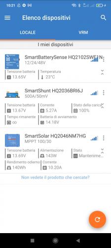

Sono d'accordo con tutto..tranne che la frase sul risparmio gasolio. Non è tanto il frigo a inverter o meno, quanto piuttosto il fotovoltaico che , se in grado, sgrava lmaltermatore.
Ergo anche a 12v tu con 500w di pannelli aliemnteresti il frigo da FV e non da alternatore.
Io ho scoperto perché sul mio vecchio camper a volte si alza il minimo e a volte si abbassa...
È che quando i 15/20A per frigo e ricarica li mette il pannello da 450w l alternatore va a 0 produzione e il mínimo si alza.
Quando il pannello non c'è la fa perché piove o è sera, o è in mantenimento a una tensione più bassa, il  carico va sull alternatore e il motore poveretto deve muovere lmaltermatore piu duro. Essendo il mio da 55A, si sente differenza tra quando è a 0 carico o è con 20A di carico.
STamattina ho anche visto per la prima volta una cosa.
Il cablaggio originale del parallelatore che è scarso tende a far funzionare poco l alternatore e molto il pannello.
Il cablaggio maggiorato che ho messo io tende a far funzionare più l alternatore.
Qui il cablaggio originale scarso.
Si vede che la tensione sulla bs dell' alternatore arriva così bassa da fare contribuire il pannello che poteva soddisfare 10.2A di richiesta a 13.67v, dei circa 17A necessari (5Abatterie+12Afrigo). Quindi solo 7 li metteva l alternatore.
Qui passando al cavo maggiorato.
Si vede che la tensione alternatore arriva così alta da non permettere al pannello di produrre nulla.
il pannello si mette a 0 watt(perché a tansione di mantenimento più bassa di alternatore) e l alternatore fornisce tutti gli amper necessari a 13.93v, che sono passati a 20, essendo la tensione più alta sulla bs che assorbe 8A invece che 5 (8A batterie + 12 A frigo)
I 12A frigo non si vedono perché non ho uno schunt dedicato sull inverter.
Comunque ho capito che anche tu, avendo fatto la predisposizione, il frigo a 12v in viaggio non lo usi proprio più.
Quindi lo usi su inverter anche da fermo se c'è sole? Io si, così mi risparmio un paio di bombole all anno..forse 3.
