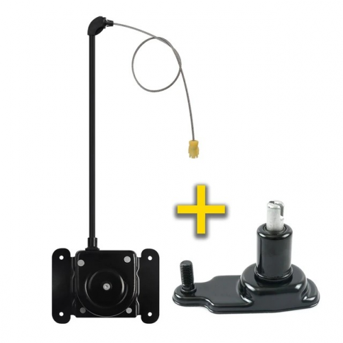

Verricello ruota di scorta Fiat Ducato x290

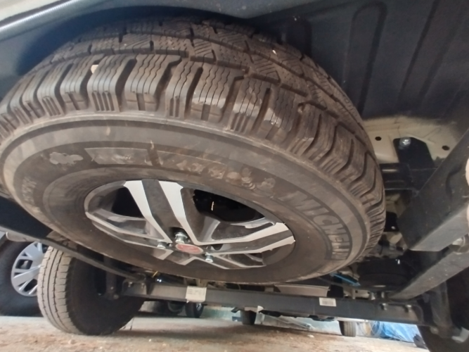

Inserito il 13/08/2024 alle: 21:36:03
Buonasera a tutti,
riprendo questo argomento sperando che possa essere utile a qualche altro camperista.

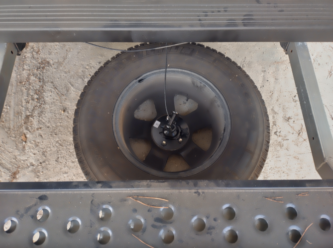

Ho montato l'argano sul mio van da 6,36 mt.
Confermo che è facilissimo, siamo al primo livello del meccano anni 60 (i boomer capiranno sicuramente ).
Si tratta di stringere 9 bulloni da 8 e 2 dadi semprte da 8 (basta una chiavetta da 13, anche quella a cricchetto è superflua).
Confermo che il cavo esce fuori dalla sagoma del van da 6,36 mt e si riesce a montare la ruota in verticale (io ci sono riuscito anche col portamoto allontanato di circa 10 cm).

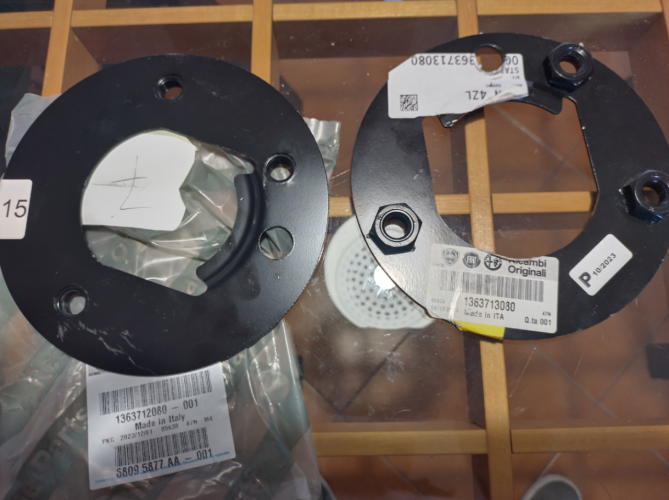

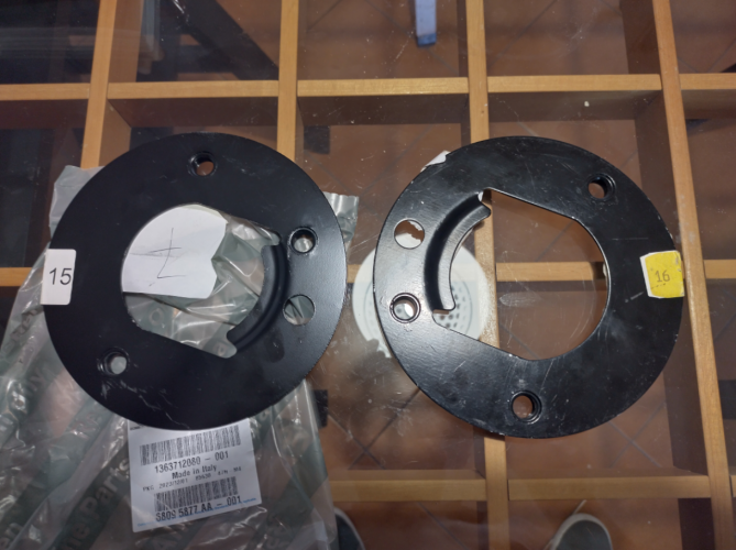

I problemi che ho trovato riguardano l'anello adattatore per il cerchio in lega.
Purtroppo, facendo una ricerca su internet per un adattatore per cerchio in lega da 16 esce fuori questo codice: 1363713080.
Non ci sono riferimenti al PDC e quindi uno abbocca e compra... Peccato che questo codice si riferisce a un cerchio da 16 con PDC 5x130, mentre il Ducato light usa il PDC 5x118.
Sicuramente i più scafati di noi questa cosa già la sapevano, ma non siamo mica tutti nati "imparati".
Inoltre anche il negozio di ricambi auto, dopo aver consultato il libretto di circolazione, aveva abboccato al codice sbagliato...
Per farla breve, se avete un Ducato con telaio light e cerchi da 16 dovete cercare questo codice: 1363712080 che corrispode all'adattatore per cerchi da 15  perche la misura del PDC è 5x118.
Spero di essere stato chiaro e di aiuto.
P.s.
ora mi è rimasto sul groppone l'adattatore 5x130 che spero di rivendere su subito.it
Ci ho fatto un giro e sembra che sia tutto stabile... speriamo bene...
Questi sono le 3 viti a brugola 12x700 originali che costano uno sproposito  (circa 55 euro spedizione compresa).

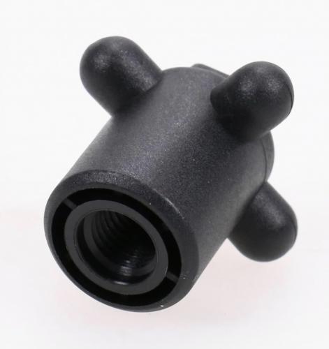

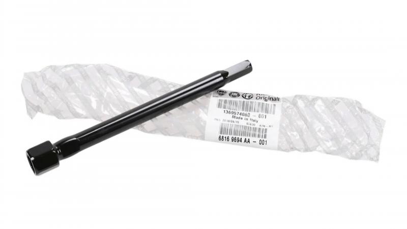

ho acquistato dal sito Mopar il kit arganello per Ducato, ma mancano la chiave per l'azionamento e il pomello per il fissaggio della ruota.
La chiave costa 21€ e ci può stare, mentre il pomello 23€ +spedizione, che mi sembra tanto.
Chiedo a chi ha acquistato il kit è possibile sostituire il pomello con un classico Pomello M8 femmina o il prezzo è giustificato da qualche caratteristica particolare?

Ciao anche io ho di serie questo meccanismo con il verricello, però non avendo molta fiducia della tenuta del filo di ferro ho preferito fissare ulteriormente il cerchio della gomma alle piastre con delle fascette lunghe in plastica: tanto già il sistema ti costringe e chinarti sotto per azionare il tutto, devo ricordarmi prima di tagliare quelle fascette (o dirlo all'operatore del carro attrezzi).
Altra cosa, in quella posizione il cerchio (almeno io ho quello chiuso in ferro) tende a diventare una vasca che raccoglie lo sporco della strada, ho rivestito quindi la gomma da sotto con un lembo di telo in pvc (ma ci sono i copriruota in telo appositi) per evitare che la zozzura si depositasse e proteggere un pò la gomma.

Ciao, la chiave per il verricello già la dovresti avere in dotazione con il crick originale, prova a guardare dentro la scatola.
Per quanto riguarda il pomello è strano che non te lo abbiano dato con l'arganello... comunque non ha nulla di particolare, è fatto così per rendere facile l'operazione di svito/avvito, è un dado normalissimo affogato nel pomello di plastica.
in plastica: tanto già il sistema ti costringe e chinarti sotto per azionare il tutto, devo ricordarmi prima di tagliare quelle fascette (o dirlo all'operatore del carro attrezzi). Altra cosa, in quella posizione il cerchio (almeno io ho quello chiuso in ferro) tende a diventare una vasca che raccoglie lo sporco della strada, ho rivestito quindi la gomma da sotto con un lembo di telo in pvc (ma ci sono i copriruota in telo appositi) per evitare che la zozzura si depositasse e proteggere un pò la gomma. Potessi spostare la gomma nel gavone lo farei anche io. Pensare che anche la batteria servizi nel mio modello è all'esterno sotto il pianale in una scatola di metallo che scende con verricello...
considera che ci sono migliaia di furgoni ducato in giro e non mi pare che nessuno abbia perso la ruota di scorta, molte case adottano questo sistema e a mio avviso l'unica cosa che non mi piace molto sono gli ingranaggi di plastica dell'argano ma quello al max si rompe mentre lo si usa alzando la ruota non in marcia.

Ciao, la chiave per il verricello già la dovresti avere in dotazione con il crick originale, prova a guardare dentro la scatola. Per quanto riguarda il pomello è strano che non te lo abbiano dato con l'arganello... comunque
Ciao, purtroppo non ho il cric originale, ma solo il kit di gonfiaggio, acquisterò la chiave e un pomello commerciale, non l'originale oppure metterò un dado e controdado. Grazie!
Ciao, sicuramente la tenuta del sistema sarà stata progettata e collaudata nelle varie condizioni, ma io ho le mie "fisime" ed ho preferito infascettare per sentirmi più sicuro. Sono quello che ha messo un laccio anche al tendalino dopo aver visto un video di uno su Youtube a cui gli si era aperto in corsa. E sono quello che sul portabici aggiunge lacci e fermi ulteriori rispetto al quelli della Fiamma.
Non so, odio tutto quello che è agganciato/collocato fuori. Per fortuna il vano batteria esterno oltre al sistema del verricello ha due belle viti di fissaggio laterale che impediscono la caduta della batteria in corsa.

Salve ho montato l’argano sul mio van ducato light 5x118, diciamo tutto ok, con il cerchio in lamiera, anche se non è tirato a “incollarlo” alla sede. problema cerchi in lega in caso di sostituzione, Non si agganciano al cavo? Possibile?  Ho bisogno di adattatori? Ci sono in commercio?
Ho una bella confusione…  Grazie
Modificato da nico113 il 29/04/2026 alle 08:04:26
Furio59
Furio59
06/03/2022 2676
Inserito il 29/04/2026 alle: 09:15:26
In risposta al messaggio di nico113 del 29/04/2026 alle 07:58:28
Salve ho montato l’argano sul mio van ducato light 5x118, diciamo tutto ok, con il cerchio in lamiera, anche se non è tirato a “incollarlo” alla sede. problema cerchi in lega in caso di sostituzione, Non si agganciano al cavo? Possibile?  Ho bisogno di adattatori? Ci sono in commercio? Ho una bella confusione…  Grazie
Ciao, non esiste niente in commercio.
Io ho 8 cerchi in lega, e ne ho usato uno come scorta.
Ho postato la modifica qui sul forum.
In pratica ho tagliato la parte finale di aggancio e gli ho saldato un perno filettatura 12 mm. Ho costruito una boccola che entra perfettamente nel foro centrale del cerchio in lega. In pratica una volta infilato il perno nel cerchio metto la boccola e la blocco con un dado autobloccante.
Una volta trovata la giusta regolazione, ho provveduto a tagliare il perno filettato in modo che non sporga dal cerchione.
Non esiste altro sistema.
