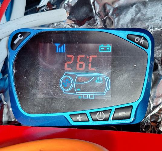

può servire farlo un paio di volte per riempire il circuito di gasolio, dopodiché prova ad accenderlo, rammenta che il Vevor funziona anche con una tensione di 11 Volt. La pompetta e' stata correttamente posizionata? Ciro.
Ho provato a schiacciare le 2 frecce ma passa solo da manuale a automatico , quando tenta l'accensione questo è quello che compare sullo schermo.
Devi farlo a riscaldatore spento.
 Per quel display/controller i tasti da premere contemporaneamente sono il tasto - (meno) in basso a destra ed il tastino per le impostazioni con la chiave in alto a sinistra.
Deve apparire la scritta HOF.
Per fare spegnere la pompa dopo almeno una trentina di secondi premi solo il tasto - (meno), la pompetta si arresterà e potrai provare ad avviarlo nuovamente, verifica visibilmente se ci sono bolle d'aria lungo il tubicino tra pompetta e riscaldatore.

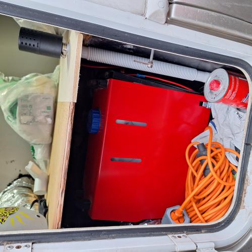

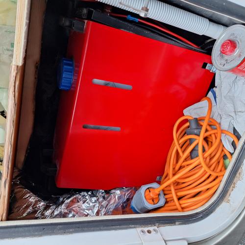

vi posto le foto di come è montato1000074287.jpg1000074286.jpg1000074289.jpg

Quel tubo grigio con filtro nero e' quello dell'aria comburente?
Ciro.

Come per il serbatoio del motore anche quello del riscaldatore non deve rimanere mai a secco. Impara a capire piu o meno i consumi e cerca di rifornirti di gasolio ben prima che finisce altrimenti, oltre alla puzza rischi
anche delle bruttissime fumate, inoltre non e' un bene per il riscaldatore rimanere senza carburante, mentre sta viaggiando magari a 200 gradi si ritrova di colpo a spegnersi creando alla lunga solo danni alla camera di combustione. Quel tubo grigio con filtro nero e' quello dell'aria comburente? Ciro.
Il tubo grigio con il finale nero è la presa d'aria pulita .
ora come posso fare a far smettere l'odore di gasolio ?

L’aria la deve prendere dall’interno della cellula, io l’ho portata  dietro al sedile di guida e non ci deve essere modo che gli odori da fuori entrino dentro
Devi sigillare dove sta il riscaldatore e il serbatoio del gasolio
Mi sembra piccolo il tubo grigio

Il tubo grigio con il finale nero è la presa d'aria pulita . ora come posso fare a far smettere l'odore di gasolio ?
Facendo lavorare correttamente il riscaldatore a non meno di 180 gradi per un buon quarto d'ora e con tutto aperto.
Comunque, quel tubo per il ricircolo dell'aria da scaldare e troppo piccolo, inoltre, sembra che non peschi in cellula.
