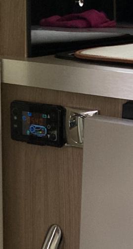

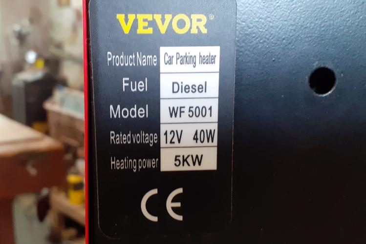

Mi era sfuggito, è sempre ovale (9×8 mm.) ma diciamo che ci assomiglia laugh.20221202_112612.jpg

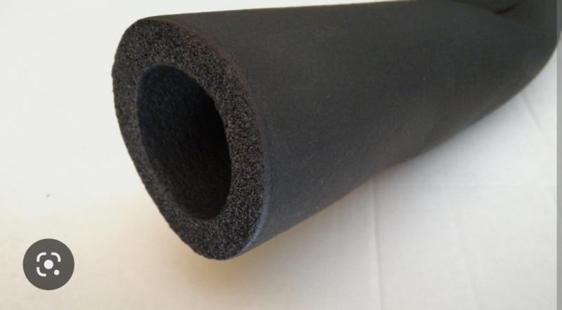

Che dire, sembra un carpentiere al lavoro.
Io l'ho semplicemente sbullonata e si tiene solo con i tubicini, senza alcun rumore, o meglio fa più rumore l'aria che esce.
Potresti provare a inserirla in in uno di questi tubi isolanti
Piuttosto non mi convince l'utilizzo della modalità quota a bassa quota, se sei a bassa quota perché non l'ho capito, credo che la combustione potrebbe essere sbilanciata per eccesso di aria, ma magari sbaglio.
