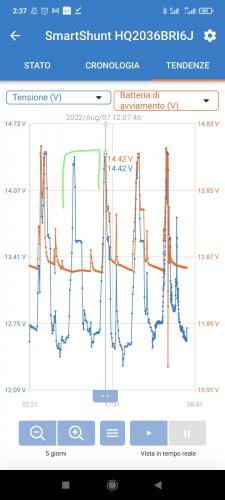

Ciao..no i tempi di connessione sono diversi da come dici..
sono 4 secondi con BATTERIA (o motore o servizi non fa differenza) oltre 13.6v
1 minuto tra 13.4 e 13.6
5 minuti tra 13.2 e 13.4
10 minuti tra 13 e 13.2
MAI sotto 13v
Come hai messo la.interruttore? Un eventuale interruttore va messo su piccolo cavo del negativo della bobina 86 ma pare che da un problema che semmai ti spiego dopo perché è complicato da dire...
Dovresti per fare una diagnosi per prima cosa misurare le tensioni ai contatti di potenza bm e BS in marcia con tester... in questo modo sai se è difettoso onhai altro problema.
Così invece è come si comporta il cyrix ogni giorno in caso di pannello solare o Altra fonte che carica BS.
Come vedi ogni giorno a un certo punto bm (arancio)e BS (blu) vengono connesse e sottoposte a ciclo di carica...e le.tensioni coincidono per tutto il giorno...finché al calar del sole vengono sconnesse e solo la BS prosegue la scarica mentre la BM ha una riga Piatta.
Nella parte indicata in verde so vede un giorno in cui il cyrix era scollegato. E infatti la bm non ha ricevuto carica solare.

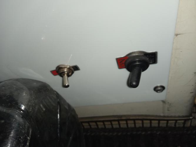

Hai ragione, avevo letto male i tempi. L'interruttore l'ho messo sul positivo che va dal Cyrix alla bs perché volevo utilizzarlo solo su tragitti lunghi

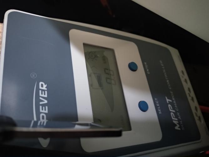

I collegamenti li ha fatti l'elettrauto, io messo un interruttore sul positivo poco prima della bs.
Il regolatore di carica mi mostra sempre il simbolo di carico presente (la freccetta tra batteria e lampadina) nonostante io non abbia nulla di acceso e quindi mi sto chiedendo cosa possa essere e se può influire sul funzionamento del Cyrix, per quello chiedevo se il trasformatore USB poteva scaricare la batteria anche senza cellulare in carica.
Oltretutto nell'uscita dell' epever con il simbolo della lampadina non ho attaccato nulla quindi non capisco davvero il significato di quel simbolo, anche se scorro il menù e guardo il carico dice 0.0 A

io non abbia nulla di acceso e quindi mi sto chiedendo cosa possa essere e se può influire sul funzionamento del Cyrix, per quello chiedevo se il trasformatore USB poteva scaricare la batteria anche senza cellulare in carica. Oltretutto nell'uscita dell' epever con il simbolo della lampadina non ho attaccato nulla quindi non capisco davvero il significato di quel simbolo, anche se scorro il menù e guardo il carico dice 0.0 A
Quel simbolo non indica carico presente...indica che hai acceso la uscita carico..per spegnere schiaccia il tasto enter 1 volta ...
se ci fosse carico ti direbbe anche gli A del consumo. Ma tu non hai collegato nulla.
eventuali carichi in qualunque posto, non hanno nulla a che vedere col funzionamento del cyrix salvo se sono superiori alla potenza dell' alternatore...

L' interruttore come lo hai messo non va bene se ho capito bene.

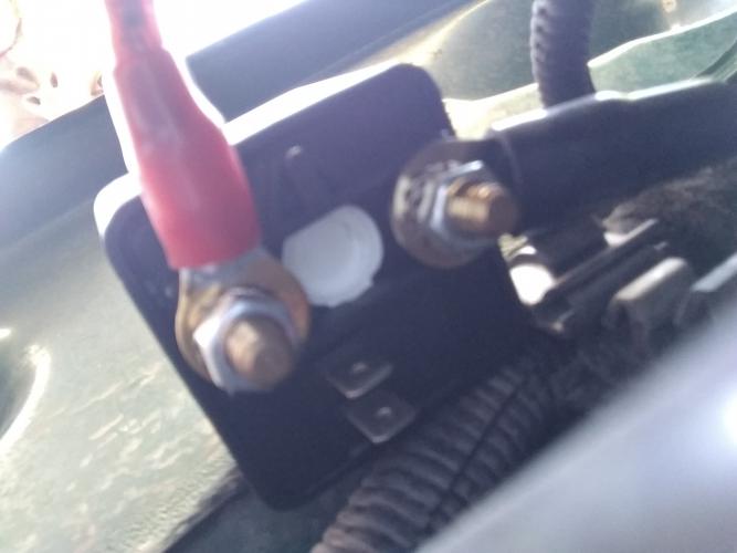

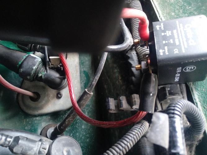

Non vedo bene i faston sul cyrix.
Ne ha 2..uno per il segnale del lo start assist (85)da collegare opzionalmente a un positivo)
E uno(86) per il negativo bobina...  L.elettrauto ti ha collegaTO queat ultimo? Perché altrimenti non funzionerà MAI...( Non riesco a vedere dalla foto)

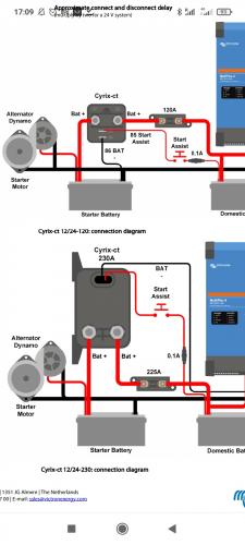

Questo è lo schema

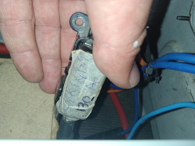

Ti ha messo un fusibile opportuno sul cavo.di potenza da cyrix a BS , e meglio ancora un altro sul cavo bm cyrix?
Le foto ingannano ma a mio giudizio i cavi di potenza che hai sono un po' sottili.
Io metterei 25mmq così hai anche la possibilità di usare lo start assist e avviamento di emergenza con BS in parallelo..(una manna dal cielo in caso di bisogno!)
Dopo che hai risolto il problema se vuoi ti aiuto a farlo... in quel caso i fusibili vanno da oltre 100A. Dipende dal motorino e se non è troppo potente.
IMG_20220812_230820.jpgIMG_20220812_230759(1).jpgnel mio caso il motorino ha 2500 watt di spunto..circa 200A...il cyrix 120A è dato con capacità di avviamento di 180A...
Tuttavia in avviamento col cyrix e 3 barterie solo meno.di metà di questo carico passa sul cyrix..
Ho provato anche a scollegare proprio la bm e lasciare solo BS e cyrix in varie prove ,e l'.avviamento.é immediato e ho visto solo 120/140A per mezzo secondo...
i fusibili sulle 2.bs prima del cyrix sono da 100 sulla più lontana e 130A sulla più vicina.

Grazie delle foto e della risposta!

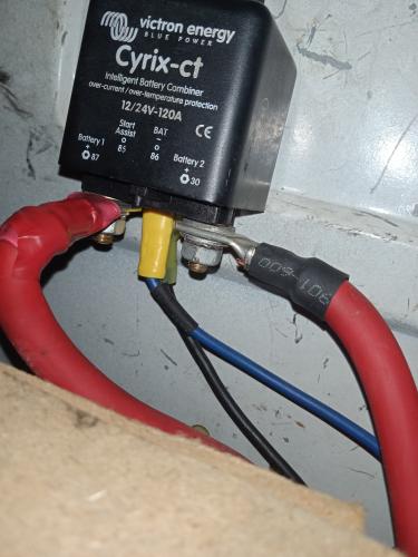

La tensione tr i morsetti del  Cyrix intendo tra 87 e 30.
87 e 30 sono gli unici che hanno collegamenti.
Nella foto: guaina rossa 87, guaina nera 30.

I fusibili sono da 50A, il negativo della bs va alla lamiera del furgone

surprisemamma mia ! Quel relè non funzionerà mai!
L' elettrauto non ti ha collegato il negativo della bobinasurprisesurprise!
Non può funzionare...
E meno male che non andare dal professionista è sempre sbagliato per qualcuno su questo forum...
Il positivo la bobina lo prende dal cavo di potenza ed è gestito da una piccola scheda elettronica all interno che decide tempi e tensione di intervento...
Ma senza negativo come può funzionare la bobina?
Devi mettere un cavetto (1.5 mmq) dal contatto 86 al telaio o negativo bm!
Non ho capito dove hai messo la.interrutyore e se è sui cavi di potenza non va bene...
Se.vuoi mettere un interruttore va sul negativo bobina 86 (quello che ti manca!).

Lo stacca batteria l'ho messo in prossimità del positivo della bs
Non serve ti ripeto..in questo caso puoi togliere direttamente il cyrix e connetti la.bs alla bm quando vuoi tu con staccabatterie.
Se usi il cyrix lo devi fare per quello per cui è pensato..ovvero la automatismo.ovvero tiene carica la bm da solare ogni giorno e carica la BS da alternatore ogni viaggio...e separa le batterie solo in caso di uso della bs.
Se hai uno staccabatterie per fare questo (ottima e semplice soluzione tralalltro, che anche tu permette la avviamento da BS di emergenza se con giusto cavo) il cyrix è una ridondanza imutile.
​​​​​​hai letto che ti hanno sbagliato la installazione e devi commettere il morsetto 86 al negativo bm?
È scritto sullo.stesso cyrix.. è molto strano che l' Elettrauto non lo abbia fatto.. nonostante la.incomoetenza che c'è in giro...forse si è solo distratto... succede
GioDiGi
GioDiGi
04/03/2021 79
Inserito il 13/08/2022 alle: 13:07:48
Lo stacca batteria lo avevo pensato per quando non uso il furgone come camper, pensavo che avendo due batterie da ricaricare sarebbero aumentati i consumi di carburante... Ha senso come ragionamento?
Purtroppo cavi da 1.5 non ne ho più, ho solo un cavo di quelli da speaker diciamo, rosso e nero, da 0.75. Se li uso entrambi (rosso + nero) collegando il Cyrix alla lamiera, potrebbe andar bene?
15/06/2018 11024
Inserito il 13/08/2022 alle: 13:18:22
In risposta al messaggio di GioDiGi del 13/08/2022 alle 13:07:48
Lo stacca batteria lo avevo pensato per quando non uso il furgone come camper, pensavo che avendo due batterie da ricaricare sarebbero aumentati i consumi di carburante... Ha senso come ragionamento? Purtroppo cavi da 1.5
Ciao si va bene...usali tutti e 2..la bobina del cyrix assorbe meno di 200mA...
Se vuoi escludere il cyrix non serve lo staccabatterie sul cavo di potenza.
Si mette un interruttore sul negativo bobina.
Altrimenti ti ripeto che lo staccabatterie che con uno staccabatterie tra bm e BS sostituisci Direttamente il cyrix.
Mantenere le.bs già cariche quando usi il furgone non come camper non aumenta i consumi...una batteria già carica non assorbe quasi nulla dall' alternatore... Parliamo di meno di 1A per batteria agm da 100ah...e più si carica più scende per arrivare anche  a un paio di decimi di A.
La batteria assorbe dall' alternatore quando è scarica e si sta ricaricando..non se è già carica.
Se hai un minimo di solare poi ancora meno.. cioè 0 praticamente.
Invece con calma cambia quei cavi già che hai comprato un sistema di ricarica da alternatore rendilo efficiente...metti cavi da 25 o 35 se in futuro collegherai il morsetto start assist..o da almeno da 16 se non lo userai mai (io ne approfitterei visto che si tratta di aggiungere un cavetto e interruttore).
In ogni caso più i cavi sono grossi più la ricarica è efficiente specialmente se hai altri carichi attivi come frigo etc...
I cavi che ti hanno messo non è che sono sbagliati però mi sembrano da 4 o 6mmq (correggimi se sbaglio) ...in caso di frigo acceso avresti una caduta di tensione che rallenta la ricarica della bs nell ultimo 10/20%.
