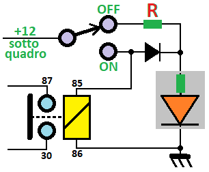

L'abilitazione del DC.DC Converter sarebbe bene che fosse fatta con un interruttore sul cruscotto, direi che per motivi di estetica una soluzione potrebbe essere un interruttore originale del Ducato o quello che è... magari uno dei fendinebbia, di quelli che si mettono sui tappi vuoti del cruscotto.
Ma è difficile da trovare, forse è meglio mettere questo
QUI
che essendo tondo facilita moltissimo la foratura del punto dove vuoi metterlo, quelli rettangolari sono più complicati da piazzare.
Come vedi è ad una sola via, però con quel contatto puoi alimentarci il suo led e un relè che metterai vicino al DC.DC Converter che chiuderà quel contatto che dicevi con i pin 30 e 87.
Ha 5 fili, due sono per il LED e tre sono il contatto a deviatore.
Se poi vuoi realizzare una vera finezza, il pulsante lo puoi collegare così:
In pratica quando il DC.DC Converter è spento alimenti comunque il LED interno al pulsante (led arancio nel rettangolo grigio che ha già la sua resistenza in serie)  ma non direttamente, bensì tramite la resistenza " R" che dovrai trovare sperimentalmente, comincia pure con 4,7 KOhm
In questo modo avrai una debole luce che ti permetterò di vedere il pulsante anche al buio, poi, accendendo l'interruttore, porti il +12 al LED (e al relè giallo che attiva il DC.DC Converter) e la luce diventa piena.
Il piccolo diodo nero è un 1N4001 o giù di li...
Dai che è semplice, c'è solo una resistenza e un diodo in più.
Marco.
Modificato da Emme48 il 12/02/2024 alle 09:21:49

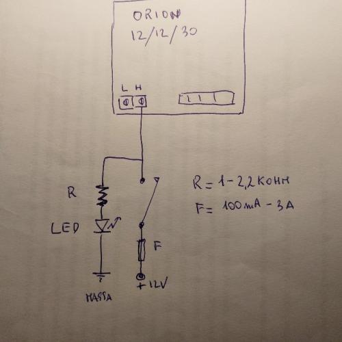

Non è necessario usare un interruttore bipolare, è sufficiente usare un interruttore singolo
I due morsetti di controllo remoto del convertitore possono operare in tre modi diversi come descritto qui sotto
estratto dal data sheet victron orion DC/DC charger
On/off remoto: È possibile collegare un interruttore remoto on/off o un contatto relè a connettore bipolare. In alternativa, il morsetto H (destro) del connettore bipolare può essere girato sul polo positivo della batteria, oppure il morsetto L (sinistro) del connettore bipolare può essere girato sul polo negativo della batteria (o sul telaio di un veicolo, ad esempio).
In pratica funziona: o con trigger positivo (H = High) cioè collegando H al positivo
o con trigger negativo (L=Low) cioè collegando L al negativo (massa)
oppure collegando H e L tra loro con un jumper
per accendere il LED e fare il remote è sufficiente: il LED e una resistenza tra 1K e 2,2 Kohm a secondo del colore del LED e della luminosità voluta (provare)
lo schema è quello di seguito, il contatto H accetta solo il positivo, quando è disattivato il LED è a massa e non c'è nessuna circolazione di corrente
il fusibile è meglio inserirlo oppure prelevare il positivo da un punto dove c'è già una protezione adeguata al conduttore che si utilizza, dato che si tratta di pochi mA ho messo un fusibile da 250 mA ma andrebbe bene da 100mA oppure se collegata ad una fonte con fusibile già montato ma al massimo da 3 A
Questo collegamento (H) si fa quando si utilizza il D+ per controllare il convertitore, mentre quello su L lo si utilizza quando il trigger (il comando) è negativo, ovvero quando si vuole attivare il DC/DC con un contatto a massa
il collegamento di L e H tra loro è quello di base se tutto aperto è spento, (arriva già con il jumper che in questo caso va tolto)

Non è necessario usare un interruttore bipolare, è sufficiente usare un interruttore singolo I due morsetti di controllo remoto del convertitore possono operare in tre modi diversi come descritto qui sotto estratto dal
data sheet victron orion DC/DC charger  On/off remoto: È possibile collegare un interruttore remoto on/off o un contatto relè a connettore bipolare. In alternativa, il morsetto H (destro) del connettore bipolare può essere girato sul polo positivo della batteria, oppure il morsetto L (sinistro) del connettore bipolare può essere girato sul polo negativo della batteria (o sul telaio di un veicolo, ad esempio). In pratica funziona: o con trigger positivo (H = High) cioè collegando H al positivo o con trigger negativo (L=Low) cioè collegando L al negativo (massa) oppure collegando H e L tra loro con un jumper per accendere il LED e fare il remote è sufficiente: il LED e una resistenza tra 1K e 2,2 Kohm a secondo del colore del LED e della luminosità voluta (provare)  lo schema è quello di seguito, il contatto H accetta solo il positivo, quando è disattivato il LED è a massa e non c'è nessuna circolazione di corrente il fusibile è meglio inserirlo oppure prelevare il positivo da un punto dove c'è già una protezione adeguata al conduttore che si utilizza, dato che si tratta di pochi mA ho messo un fusibile da 250 mA ma andrebbe bene da 100mA oppure se collegata ad una fonte con fusibile già montato ma al massimo da 3 A  Questo collegamento (H) si fa quando si utilizza il D+ per controllare il convertitore, mentre quello su L lo si utilizza quando il trigger (il comando) è negativo, ovvero quando si vuole attivare il DC/DC con un contatto a massa  il collegamento di L e H tra loro è quello di base se tutto aperto è spento, (arriva già con il jumper che in questo caso va tolto)
Se H e L collegati insieme attivano il DC.DC converter, per forza uno dei due porta una tensione con resistenza in serie e l'altro una massa, sempre tramite resistenza.
Si dovrebbe verificare col tester cosa esce a vuoto su quei fili, ma se H fosse zero Volt allora L avrebbe una tensione e mi tornerebbe.
Ma collegati insiema avrebbero zero Volt, 6 Volt oppure 12 Volt ? Io credo 6 Volt.
Cioè, a vuoto,  L=12V e H=0V, ma se fosse L=8 e H=4 il Led sarebbe sempre acceso.
io, per sicurezza,  metterei un diodo all'ingresso H col catodo verso il DC.DC per evitare che una tensione "spuria" proveniente da H possa accendere il Led ad interruttore aperto.
Col diodo H riceve un +12 e attiva il DC.DC, ma grazie al diodo da H non esce nulla.
Ti torna?
Marco.
09/06/2015 5877
Inserito il 12/02/2024 alle: 21:56:23
In risposta al messaggio di Emme48 del 12/02/2024 alle 21:32:06
Se H e L collegati insieme attivano il DC.DC converter, per forza uno dei due porta una tensione con resistenza in serie e l'altro una massa, sempre tramite resistenza. Si dovrebbe verificare col tester cosa esce a vuoto
su quei fili, ma se H fosse zero Volt allora L avrebbe una tensione e mi tornerebbe. Ma collegati insiema avrebbero zero Volt, 6 Volt oppure 12 Volt ? Io credo 6 Volt. Cioè, a vuoto,  L=12V e H=0V, ma se fosse L=8 e H=4 il Led sarebbe sempre acceso. io, per sicurezza,  metterei un diodo all'ingresso H col catodo verso il DC.DC per evitare che una tensione spuria proveniente da H possa accendere il Led ad interruttore aperto. Col diodo H riceve un +12 e attiva il DC.DC, ma grazie al diodo da H non esce nulla. Ti torna? Marco.
I due ingressi H e L funzionano in modo indipendente oppure uniti tra loro,  è chiaro che quello H ha una resistenza di pull down al suo interno che va sul negativo in modo che il DC/DC rimanga spento, il LED non può accendersi  fintanto che non gli arriva un segnale positivo di 12V.
Sicuramente gli ingressi accettano anche 8V o 15V, cioè avrà un range di funzionamento ampio ma ben definito, basta collegare sul positivo l'H e funziona, di conseguenza anche il LED, l'ingresso L funziona esattamente al contrario, avrà una resistenza di pull up verso il positivo che mantiene bloccato il DC/DC su OFF ma se portato a massa si attiva
si può mettere il LED anche su L montato rovesciato e con il positivo al posto della massa e l'interruttore che chiude verso massa, gia provati e utilizzati entrambi nei due modi
quegli ingressi sono ad alta impedenza e se anche ne metti 4 in parallelo per attivare 4 dispositivi diversi uguali funziona lo stesso

Allora, la mia necessità di poter gestire manualmente il dcdc, nasce dal fatto che ne ho due e non sempre voglio sparare 60A nella batteria. Per l'interruttore poi ho risolto in modo semplice mettendone uno normale dove
avevo spazio senza forare il cruscotto. Sempre sul cruscotto, poi, ho messo un led dove c'è un pulsante morto. Tale led si illumina quando accendo il dcdc e dal suo morsetto OUT compaiono i fatidici 12v. Troppo semplice? A me basta così, vi ringrazio Gianluca
Hai ragione a volte viene da complicare le cose semplici.
Modificato da Grinza il 13/02/2024 alle 07:15:59
13/01/2006 25431
Inserito il 13/02/2024 alle: 08:31:57
In risposta al messaggio di sport15 del 13/02/2024 alle 06:53:55
Gianluca, quando abiliti il secondo DC.DC, viene comunque rilevata la presenza del D+ oppure una tensione elevata della BM ?
Non ho capito se con quello switch fai partire cmunque il secondo DC.DC a prescindere dal motore in moto...
Marco.
