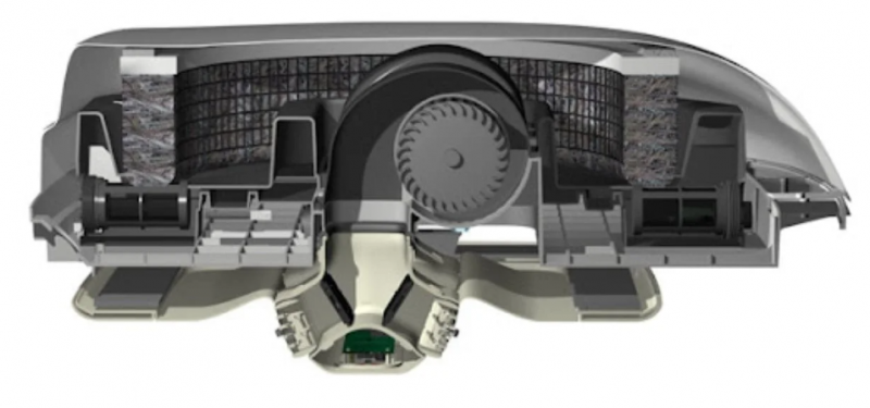

Vi incollo alcune info prese da un sito di un installatore. Preciso che a me piace parlare del concetto che sta dietro all'evaporativo, non del marchio, ma nonostante ve ne siano tanti, sui camper chissà perchè montano tutti il Viesa e di conseguenza solo di lui o quasi si parla... ecco le info.
Trovo le info diffuse da questo VENDITORE/INSTALLATORE estremamente CORRETTE, perchè al contrario, ovvero fare i furbetti ripetendo funziona funziona come un mantra... ci si ritrova poi il cliente dopo la prima vacanza a chiedere di smontarlo rimettendoci soldi e tempo...
Come Funziona il Viesa
Mentre il condizionatore produce aria fredda e va a quindi ad abbassare la temperatura dell’ambiente, il Viesa va a regolare l’umidità presente non facendoti sudare: avrai quindi una minore percezione del calore, ma non si registrerà un reale abbassamento della temperatura.
In cosa differisce quindi dal condizionatore?
Te lo spieghiamo subito.
Il Viesa va collegato, oltre che alla batteria, al serbatoio dell’acqua mediante un tubo.
Quando accendiamo la pompa, il Viesa richiama acqua che va a riempire il filtro dell’apparecchio.
Una ventola ci “soffia” contro aria fredda, quest’ultima si carica di umidità e viene quindi rilasciata nel camper.
E’ proprio questa umidità grossolana che va a rinfrescarci, senza però andare ad occludere i pori della pelle (cosa che capita invece con altre tipologie di umidità).
I Contro
Il contro principale è che quando il caldo è davvero elevato il Viesa potrebbe non essere sufficiente a darti sollievo, e questa è una questione estremamente personale e dovuta alla sopportazione e alla fisiologia di ognuno di noi.
In secondo luogo, ma questo in fondo vale per qualsiasi accessorio, per funzionare correttamente il Viesa ha bisogno di essere adeguatamente manutenuto, e la manutenzione è più complessa di quella del condizionatore per quanto comunque alla portata di chiunque.
Fatti, non pugnette
