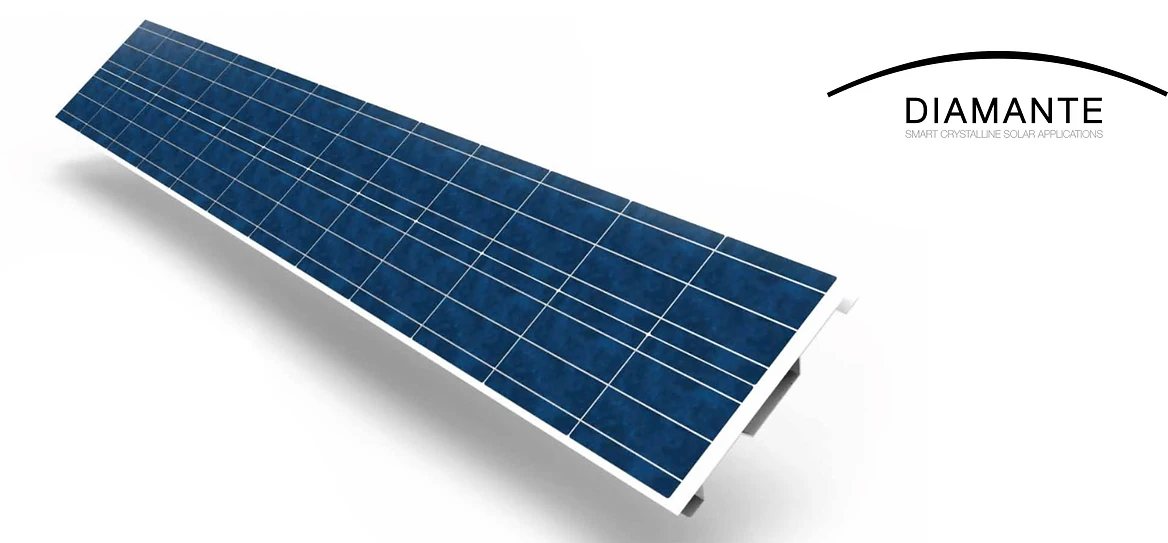

No su mio ci sono 4 pannelli diamante 100+100+50+50
in acciaio inox senza vetro -calpestabili e flessibili
Poi esistono con Ventilation Box e allora sono rigidi
