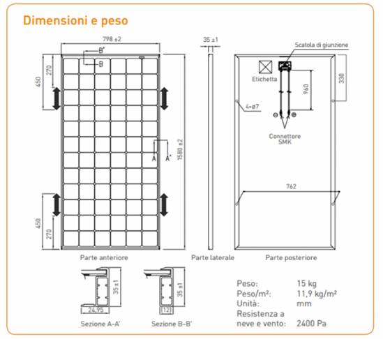

Penso di si laugh comunque il panasonic lo volevo montare e sul mio tetto ci sta a pelo, però sto ancora aspettando di montare il webasto, sto facendo una cosa alla volta...

Per Yari: io ho un Roadcamp come il tuo. Su tetto ci sta un pannello da 1300-1350 mm (ad es. un 120-130W) per traverso in coda e uno da circa 1000x600 mm tra i due oblò. Non ho esplorato la via dei pannelli stretti e lunghi avendo già montato il 120W all'acquisto. So che potrei potenziare con un secondo pannello come ad. es. un 100W policristallino (arrivando a 220W installati e con circa 12A possibili) ma al momento non ne ho bisogno.

Per Yari il pannello panasonic è questo:
