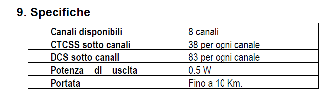

Non è proprio così. Con i subtoni abiliti il tuo apparecchio a sentire solo chi ha lo stesso subtono, quindi non senti voci estranee, ma vieni comunque sentito da tutti quelli che non hanno impostato nessun subtono. Ovviamente
in radio, che è una comunicazione ascoltabile da tutti, non si parla di cose riservate o personali ma si deve tenere una conversazione sapendo che il mondo sta ascoltando, sia i buoni che i cattivi. Per esempio non direi mai dove ho parcheggiato e che dentro al camper casomai ho nascosti dei diamanti

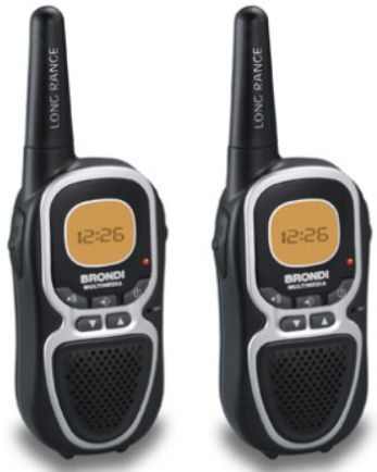

confermo, i Brondi che ho io, ma che non uso più, nonostante tutto avevano il subtono (o sub canale? non lo so) ti permettevano di non sentire altri, ma gli altri ti sentivano eccome.
sono questi
Stefino

confermo, i Brondi che ho io, ma che non uso più, nonostante tutto avevano il subtono (o sub canale? non lo so) ti permettevano di non sentire altri, ma gli altri ti sentivano eccome.  sono questi
Sono sub toni o toni subaudio compresi tra 67 hz e 250 hz sono 69 toni diversi  che non sono uditi e vengono trasmessi in continuazione assieme alla portante per tenere aperto il ricevitore corrispondente durante la conversazione. Come hai detto chiunque può ascoltare la conversazione.
31/03/2004 21027
Inserito il 17/01/2024 alle: 22:53:54
In risposta al messaggio di Stefino del 17/01/2024 alle 22:42:22
grazie.
Mi hai fatto venire in mente che conservo ancora le istruzioni, ed ecco perchè avevo in mente "sub canale" laugh o qualcosa del genere...
Ovviamente fino a 10km è una roba che non ho mai mai mai visto... a dir molto 2km...
Modificato da Laikone il 17/01/2024 alle 22:55:31
