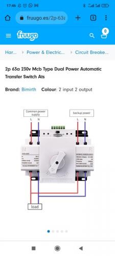

Però so che a fare super bene al posto del relè andrebbe meglio un ATS. Automatico transfert switch.
Che è un aggeggio che fa la stessa cosa di un relè (nella versione basica perché ce ne sono 8mila tipi), ma con specifiche più severe, assorbitori d'arco, o ritardi , e una robustezza meccanica ed elettrica superiore.
Un ATS è specificamente progettato per switchare tra 2 fonti AC, un relè più tra 2 utilizzatori.

Questo è un ATS a norma per switchare 2 fonti AC . È evidente che deve avere qualcosa in più di un relesmiley. Costano da un minimo di 40 euro a anche 200 euro.
In ogni caso sui forum americani è pieno di tutorial per il solare off grid su "come auto costruire un ATS con un semplice relè"laugh.
Credo che in Italia nel solare on grid sia obbligatorio un ATS anche se lninverter solare ha già un sistema di priorità integrato.
Serve per evitare che nessuno butti tensione in rete quando questa è in manutenzione.CREDO.

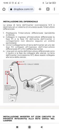

Mentre per mettere un differenziale su inverter non serve aprire l inverter (come nei victron che hanno un ponticello interno per passare da fasi flottanti a neutro "grounded"). Basta unire una fase e il filo di terra in ingresso al differenziale, che uscirà con una fase e un neutro, neutro che sarà appunto a terra. Poi si collega il bullone di terra dell' inverter al telaio..e il differenziale funzionerà.
NDS lo spiega con un disegno nel manuale

Guarda sulle norme , qualcuno sul forum sostiene addirittura che un inverter non possa mai essere usato con più di una presa alla volta. in effetti a essere pignoli con più di una presa e più di un elettrodomestico metallico
non a doppio isolamento (spina a 3 poli) servirebbe mettere il differenziale e il neutro Inverter a telaio e carcassa inverter a telaio. Metà degli installatori non sanno nemmeno cosa significa. Anche io ho il relè di switch con la rete su tutte le prese. ho anche approfondito il discorso del relè. Tecnicamente non è la migliore soluzione un relè 230. Perché tale relè sarebbe fatto più per switchare 2 carichi. Non 2 fonti. Perché si potrebbe creare un arco elettrico per un istante che mette rete e inverter in contatto. Io credo che se si rispettano i parametri del relè sul carico e potere di interruzione non succede... Nel mio caso non succede o la cosa dura un tempo infinitesimale non lo so. Ho provato varie volte a allacciare la rete con inverter sotto carico e non avviene nulla di strano.  Però so che a fare super bene al posto del relè andrebbe meglio un ATS. Automatico transfert switch. Che è un aggeggio che fa la stessa cosa di un relè (nella versione basica perché ce ne sono 8mila tipi), ma con specifiche più severe, assorbitori d'arco, o ritardi , e una robustezza meccanica ed elettrica superiore. Un ATS è specificamente progettato per switchare tra 2 fonti AC, un relè più tra 2 utilizzatori. Dopodiché, NDS per il suo Inverter con priorità integrata parla genericamente di relè. Stessa NDS che vende un apposito aggeggio per la priorità alla modica cifra di 120 euro. Sarebbe interessante capire se quest ultimo abbia un relè, o magari 2. So che I tempi di intervento sono superiori al mio relè Schneider. E soprattutto ,sono leggermente diversi in un senso che nell' altro. Questo è un ATS a norma per switchare 2 fonti AC . È evidente che deve avere qualcosa in più di un rele. Costano da un minimo di 40 euro a anche 200 euro. In ogni caso sui forum americani è pieno di tutorial per il solare off grid su come auto costruire un ATS con un semplice relè. Credo che in Italia nel solare on grid sia obbligatorio un ATS anche se lninverter solare ha già un sistema di priorità integrato. Serve per evitare che nessuno butti tensione in rete quando questa è in manutenzione.CREDO. Mentre per mettere un differenziale su inverter non serve aprire l inverter (come nei victron che hanno un ponticello interno per passare da fasi flottanti a neutro grounded). Basta unire una fase e il filo di terra in ingresso al differenziale, che uscirà con una fase e un neutro, neutro che sarà appunto a terra. Poi si collega il bullone di terra dell' inverter al telaio..e il differenziale funzionerà. NDS lo spiega con un disegno nel manuale

La soluzione migliore per usare il condizionatore con generatore è quella diretta sulla AC generatore. Con un generatore IDONEO.
Se vuoi fare l accrocchio di usare il condizionatore su inverter e aiutare lninverter con un generatore altrimenti insufficiente lo puoi fare ma devi avere una presa inverter sempre indipendente dalle prese camper.
Inoltre dubito che le batterie non si scaricano proprio. Si scaricheranno poco tra solare e caricabatterie (diciamo 15 o 20A??) Alimentato dal generatore...ma è quasi imposible che abbia un caricabatterie tale che copre tutti il fabbisogno del condizionatore su inverter al posto delle batterie. Dovrebbe essere da 50 A minimo. Se non 60.
Ripeto, la prima cosa è capire perché hai bruciato la presa esterna.
La seconda è come sono in relazione la AC inverter e la AC del camper.
La terza, se vuoi il clima col generatore, sarebbe un generatore idoneo allo scopo in tutto e per tutto. Così metti tranquillamente il condizionatore sulla AC generatore e lasci tranquillo inverter e caricabatterie.
Inverter, che quando sei allacciato fuori si presume che non ti dovrebbe servire a niente (ripeto, ciò non toglie che con presa autonoma lo possa usare lo stesso, ma non dovresti averne la necessità!)
Io ho una ciabatta sempre autonoma su inverter anche se mi allaccio fuori. Tutte le prese invece switchano da inverter a fonte esetrna.
Se sono allacciato, e sulla ciabatta autonoma dell' inverter ci attacco qualcosa non succede nulla di strano. Funziona l inverter e basta. E la fonte esterna sentirà il peso di questo sul caricabatterie.
Il punto è che non ha senso perché ho già una AC 230 diretta. Perché la devo fare passando da 230 a 12 e poi da 12 di nuovo a 230?
Ho lasciato quella ciabatta sempre su inverter per così...per situazioni strane e impreviste.
Per poter contare sulla inverter sempre e comunque in ogni caso se mai volessi farlo.
