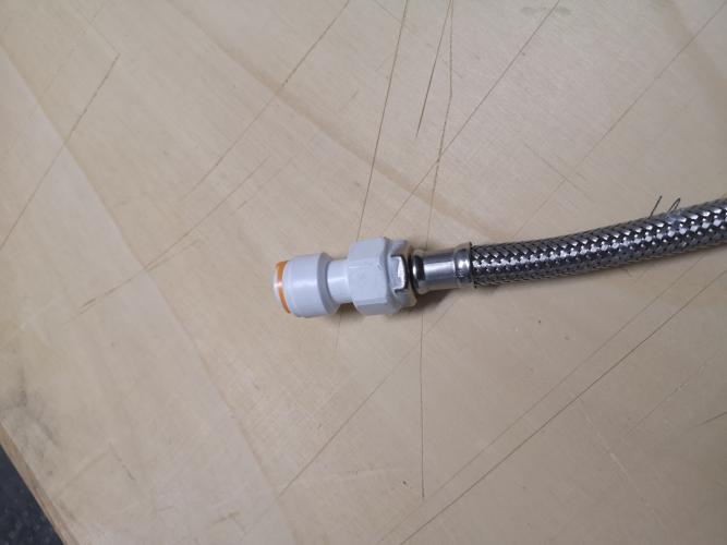

Ciao, ti aiuto per l'online per gli adattatori 3/8 - John Guest 12mm
Csm
Ebay
Camperfaidate
Campinglife
 coppia di flessibili da sostituire a quelli in dotazione ai miscelatori nuovi.

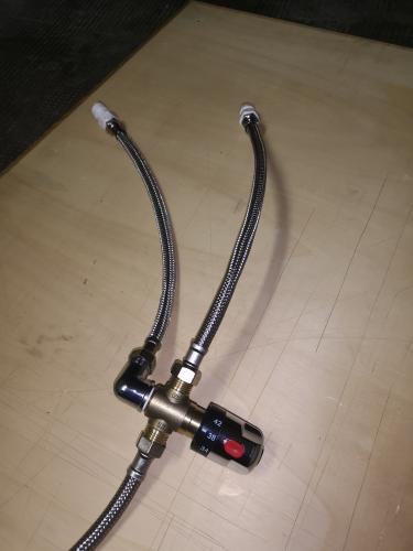

ho attacchi JG e rubinetteria casalinga standart
si deve un pelo modificare ma è adattabile
questo è un miscelatore termostatico, lo ho messo solo per la doccia, te lo consiglio, va benissimo
