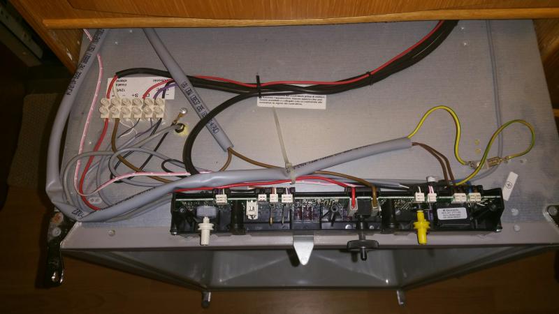

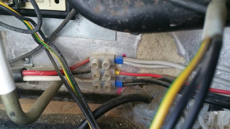

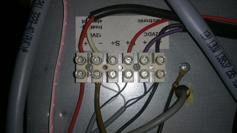

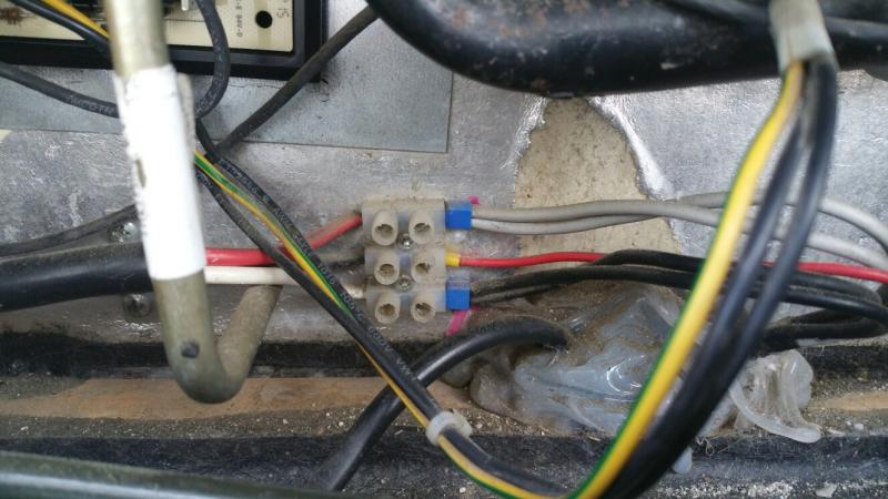

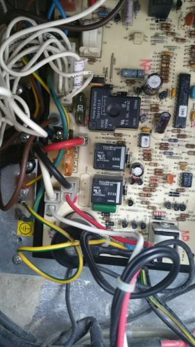

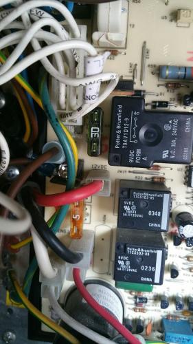

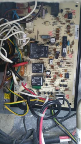

Inserito il 13/06/2018 alle: 14:06:10
20180613_101844-747x1328.jpg20180613_101851-747x1328.jpg20180613_101854-747x1328.jpg20180613_101940-1328x747.jpg20180613_101950-1328x747.jpg
Matt
Mattvw
Mattvw
08/11/2013 201
Inserito il 13/06/2018 alle: 14:09:32
I due cavi grigi e due cavi neri sul morsetto sono positivo e negativo il rosso e il d+.
quindi di sezione adeguata.
proseguono per andare in centralina rosso 12v nbianco negativo e nero engine.
Matt
11/01/2007 37560
Inserito il 13/06/2018 alle: 14:15:15
In risposta al messaggio di Mattvw del 13/06/2018 alle 13:11:57
Qui di pensi che la caduta di tensione elevata da 13.8 a 11,5 sia dovuta a una cattiva gestione centralina frigo e resistenza...
esatto , purtroppo temo che anche con la mofifica thetford si otterranno poche migliorie che saranno comunque insufficienti e sostutuire tuta la gestione elettro/elettronica senza sapere con certezza a cosa si va incontro girano i cogliotes , durante il viaggio potresti provare a bypassare la resistenza 12V facendogliela comunque vedere ma senza alimentarla e provare ad alimentare il frigo con la 230V tramite inverter ma serve un bravo elettro/elettronico e Marco "emme48" sono certo che ti sarà di grande aiuto
