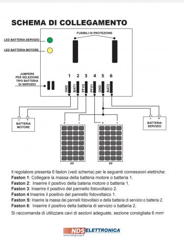

Buongiorno, ho un problema, mi sono accorto che ho tensione anche con lo staccabatteria staccato.
Sia sulla BS e BM ho uno staccabatteria sul negativo, in più ho un pannello solare con regolatore nds sun control.
 Il regolatore del pannello fotovoltaico ha 2 uscite, 1 per la BM e l'altra per BS, che sono collegate direttamente sui poli delle batterie e non passano per lo staccabatteria.
Se entrambi i staccabatteria sono staccati tutto ok, ma se attacco solo una batteria  ho tensione anche sull altra.
Il problema secondo me è che l'uscita negativo del regolatore del PF  che va alle 2 batterie sia in comune, e quindi mi collega a massa l'altra batteria anche se staccato lo staccabatteria

Prima di procedere ti pongo 2 semplici domande:
  1. il cavo negativo che dalla BS và al regolatore l'hai collegato assieme al cavo negativo che proviene dalla BM?
  2. Qual'è l'esatto modello del tuo regolatore?

I 2 negativi che vanno diretti alle bs e bm sono separatiIMG_20210313_152740.jpg

Devo provare con il tester se le due masse sono la stessa cosa, (cosa che presumo) a questo punto. Il regolatore l ho preso usato

Allora avevo capito bene, seguendo lo schema di collegamento NDS il negativo BS è stato collegato come previsto al negativo del pannello.
Questa connessione permette il funzionamento del parallelatore interno al regolatore.
Se invece i negativi delle batterie li colleghi assieme al polo n. 1 escluderai la funzione del parallelatore ma al contempo il tuo sistema funzionerà.
Oppure il negativo della BS lo stacchi dal regolatore e lo colleghi direttamente a telaio tramite staccabatterie.

Scusa, ma se collego i 2 negativi delle bs e bm al polo 1 saranno comunque collegati insieme le masse, e quindi avrò lo stesso problema,.
E invece se il negativo della bs lo attacco al telaio tramite staccabatteria, quando il camper è fermo con staccabatteria aperto, non caricherà più la BS

Il problema è generato sicuramente dal regolatore o meglio dal suo parallelatore interno.
Se la BM è staccata tramite staccabatteria, quando giri la chiave non si deve accendere nulla,
tutta la parte cabina/motore non può e non dev'essere alimentata altrimenti lo staccabatterie sarebbe inutile.
Ora, nel manuale del regolatore i primi 2 pin sono 1 massa e 2 batteria motore o B1, fai una prova, collega qui i 2 cavi della BS lasciando temporaneamente staccata la BM dal regolatore.
Prova a verificare nuovamente se continua ad esserci tensione staccando una alla volta le batterie con gli stacca.
Se così dovesse funzionare bene poi pensiamo a come mantenere carica la BM.
Altrimenti, devi cambiare regolatore, poiché quel modello prevede di tenere sempre attive e parallelate le batterie mentre tu, le vuoi staccare.

     Quindi tu hai visto che alle utenze hai alimentazione sempre, anche se stacchi la batteria dei servizi con il suo interruttore giusto? Di sicuro non gli arriva da quella dei servizi..
Mi era venuto il dubbio che si trattasse del prodotto che gestisce due batterie dei servizi visto che sulle nomenclature c'è escritto BS1 e BS2 ma poi vedo che c'è scritto batteria Motore e Batteria Servizi, quindi do per scontato che gestisca una batteria motore e una batteria servizi ok?
Se è un parallelatore automatico incluso nel regolatore dovrebbe chiudere il rele solo in certi casi, se tu scolleghi la batteria servizi, cioè come se non ci fosse, bisogna vedere come reagisce il software di gestione, dovrebbe chiudere il rele se gli arriva tensione dalla batteria motore con l'alternatore in funzione e non a motore spento, quindi questo caso sarebbe gia da escludere, visto che è spento, però potrebbe chiudere per la carica di entrambe anche quando arriva una tensione sufficiente dai pannelli FV
C'è qualcosa che chiude il rele parallelatore a batteria scollegata  (salvo che non lo faccia anche a batteria collegata allora c'è un guasto) hi provato a scollegarli?
La massa delle due batterie e unica, se fossero separate, tutti i negativi del mezzo sarebbero collegate a due masse diverse, impossibile, prova a mettere un multimetro in ohm bassa resistenza e vedrai che le masse sono un tutt'uno anche perche se non lo sono in quel punto, lo sono da qualche altra parte visto che tutte le utenze sia della BM che della BS fanno riferimento ad una massa che è quella del veicolo e che è il negativo (per convenzione)

Leggendo meglio il tuo post iniziale, tu dici di avere le due uscite del regolatore direttamente collegate alle batterie giusto?
questo mi era sfuggito, quindi quando tu scolleghi una delle due batterie aprendo lo staccabatterie manuale dovresti scollegare il negativo della batteria dalla massa ma in realta se il negativo della stessa batteria è sempre collegato alla massa del regolatore, questo mette a massa la batteria 1 attraverso la massa della batteria 2 perche le due masse del regolatore sono un tutt'uno, quindi per te aprire uno staccabatterie non serve a nulla perche la massa arriva lo stesso quindi quella che dovrebbe essere isolata non lo è
Questo se il collegamento è fatto come dici tu
Se si inserisce uno staccabatterie sul negativo deve staccare tutto, il negativo deve essere sollevato completamente staccato dalla massa
È concettualmente sbagliato l'impianto
A cosa ti servono quegli staccabatterie?
Se vuoi staccare la batteria completamente, metti a massa il negativo e lo staccabatterie mettilo sul positivo ma non è utile perche non ti carica la batteria dal solare se la isoli completamente
Quindi conviene staccare solo il cavo del positivo delle utenze in modo da essere certi che non vi siano assorbimenti ma lasciare il regolatore sempre collegato in modo che sia sempre operativo
Di fatti è così, quello che è sbagliato sono i due staccabatterie sul negativo delle batterie
Se vuoi mettere anche uno staccabatterie  totale devi metterlo tra il positivo e tutto il resto  ma non serve a nulla, in caso di manutenzione stacchi i morsetti e il regolatore deve rimanere sempre collegato salvo lasciare il mezzo in un rimessaggio al buio per molti mesi, a quel punto scolleghi le batterie completamente
