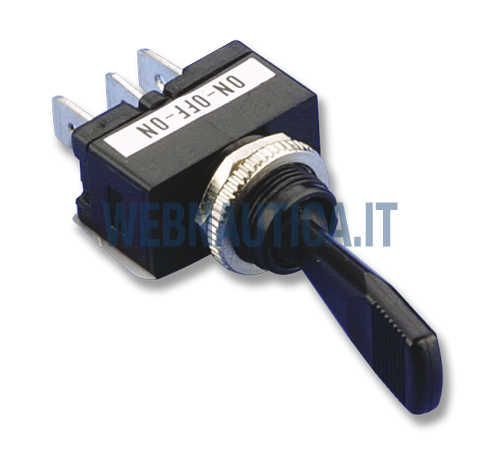

Potresti mettere un interruttore con cui scegli quale delle due batterie e' collegata al frigo e alternarle quando una e' scarica a sufficienza.
come esempio questo tipo di interruttori andrebbe bene ma devi controllare quanti ampere lasciano passare.
Quello che ho preso a caso dal web lascia passare 15A e andrebbe bene ad esempio ma forse sarebbe ancora meglio uno con cui fissare meglio i fili.
https://www.webnautica.it/elett...
coi diodi non ti so dire e devi aspettare altre risposte.
