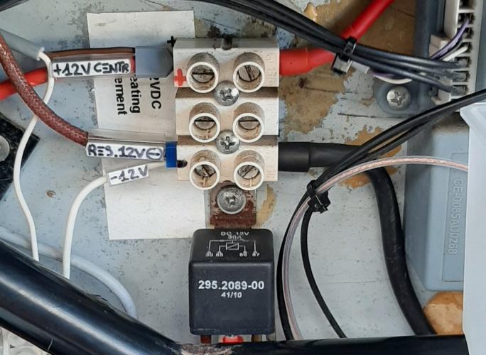

Salve a tutti. Anche io sto facendo la modifica proposta da Emma48,  Mi sono deciso a tale modifica perche' ho constatato che sulla resistenza del frigo arrivano solo 11V Ho preparato il materiale e mi manga solo il cavo 3x2,5mm
A 11V il frigorifero scalda invece di rinfrescare, vedrai una volta fatta la modifica (con tensione prossima ai 13.5V sulla rssistenza) che cambiamento.

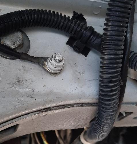

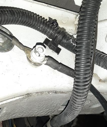

Si,si immagino. La modifica sembra abbastanza semplice  MI chiedo solo , il cavo che va dal negativo della resistenza alla massa , lascio quello originale? Sembra generoso di sezione e di pochi centrimetri.
Io per stare tranquillo l'ho cambiato collegandoci sempre un 10mm2...
è quel bel cavo nero sull' ultima connessione del morsetto, intestato con un puntalino è entrato giusto giusto nel mammut surprise
L'ho portato proprio sotto al pianale dove c'era un altro nodo originale di massa approfittando per dare una carteggiatina al vecchio capicorda e al bullone di contatto.
Più di così non si può fare, ma almeno si e sicuri che è stato fatto il possibile per un lavoro ad hoc yes

vorrei solo segnalare che quest'ottima modifica, con alimentazione della resistenza frigo direttamente dalla batteria, non può essere applicata ai frigoriferi Thetford, almeno su quelli di ultima generazione, non li conosco tutti.
In pratica se la scheda frigo non sente l'assorbimento della resistenza, va in blocco e il frigo non funziona più.
