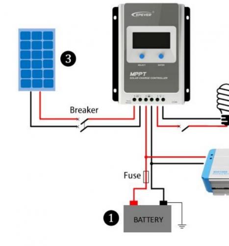

In risposta al messaggio di Emme48 del 09/02/2022 alle 19:02:42
FERMO ...  Il negativo del pannello fotovoltaico potrebbe NON essere collegato alla massa, dipende dal modello del regolatore, cerchiamo di non inventare i circuiti, ci si deve sempre attenere al manuale tecnico. Marco
Così però mi metti preoccupazione cool
Questo è lo schema del mio epever 1210AN
E così l'ho collegato, tralasciando il sezionatore che non ho messo e il "carico" che non userò mai.
Ciaowink

Inserito il 09/02/2022 alle: 20:13:15
In risposta al messaggio di camperistadoc del 09/02/2022 alle 19:37:30
Così però mi metti preoccupazione  Questo è lo schema del mio epever 1210AN E così l'ho collegato, tralasciando il sezionatore che non ho messo e il carico che non userò mai. Ciao
Se segui lo schema va sempre bene.
Non va bene...  inventarsi un filo aggiuntivo che collega il negativo del pannello al negativo della batteria, ma non c'è una regola fissa, dipende dal regolatore.

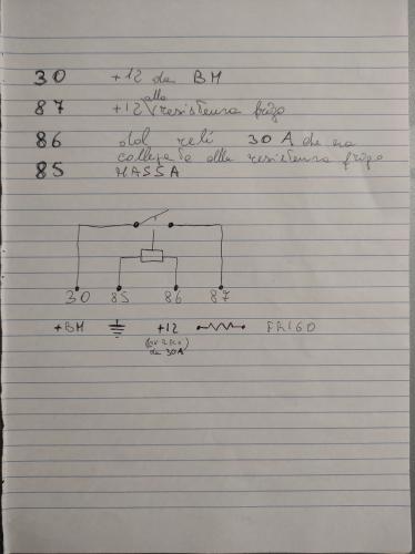

Domani si opera . Se ci sono errori fermatemi.
13/01/2006 25434
Inserito il 09/02/2022 alle: 20:55:48
In risposta al messaggio di filipposa del 09/02/2022 alle 20:32:55
30    +12 da BM con fusibile in partenza.
Vai !

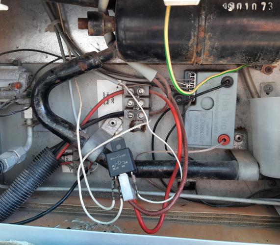

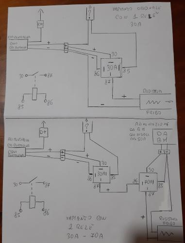

Inserito il 10/02/2022 alle: 17:17:19
Buon pomeriggio a tutti,
in foto l'impianto originale con il suo unico relè, invece il disegno è quello che dovrei realizzare con due relè come da vostra preziosa indicazione.
Utilizzerò come relè aggiuntivo una da 70 A e come nuovi cavi alimentazione da BM misura 10 mmq.
Mi potete dire se tutto corretto la nuova installazione?
É corretto che il negativo che va alla resistenza frigo, lo mando dal negativo che proviene dall'alimentazione BM e non più dal negativo alimentazione centralina?
Grazie.
Ho fatto anche delle misurazioni allo stato attuale:
Ai Poli BM motore acceso: 13.9( in moto l'alternatore carica 1 BM e le due BS agm da 120A cad.uno .
Sotto scheda uscita 12V frigo  con motore acceso,  : 13.9
Alla resistenza con motore acceso, frigo spento: 13.7
Alla Resistenza con motore acceso, frigo acceso: 12.2

13/01/2006 25434
Inserito il 10/02/2022 alle: 17:24:56
In risposta al messaggio di Secondavita del 10/02/2022 alle 17:17:19
Buon pomeriggio a tutti, in foto l'impianto originale con il suo unico relè, invece il disegno è quello che dovrei realizzare con due relè come da vostra preziosa indicazione.  Utilizzerò come relè aggiuntivo una
da 70 A e come nuovi cavi alimentazione da BM misura 10 mmq. Mi potete dire se tutto corretto la nuova installazione? É corretto che il negativo che va alla resistenza frigo, lo mando dal negativo che proviene dall'alimentazione BM e non più dal negativo alimentazione centralina? Grazie. Ho fatto anche delle misurazioni allo stato attuale: Ai Poli BM motore acceso: 13.9( in moto l'alternatore carica 1 BM e le due BS agm da 120A cad.uno . Sotto scheda uscita 12V frigo  con motore acceso,  : 13.9 Alla resistenza con motore acceso, frigo spento: 13.7 Alla Resistenza con motore acceso, frigo acceso: 12.2
Se i tuoi 12,3 Volt diventassero i 13,2 Volt come filipposa, la resistenza del tuo frigo aumenterebbe la potenza del 15%.
Non è tantissimo, vedi te...
Marco.

Inserito il 10/02/2022 alle: 17:49:34
In risposta al messaggio di Emme48 del 10/02/2022 alle 17:24:56
Se i tuoi 12,3 Volt diventassero i 13,2 Volt come filipposa, la resistenza del tuo frigo aumenterebbe la potenza del 15%. Non è tantissimo, vedi te... Marco.
Si Marco...a dire il vero voglio dare l'alimentazione al frigo da BM perché attualmente sulla scheda fusibili del camper uscita del frigo ho un surriscaldamento anomalo,  diventa molto caldo e volevo eliminare questa anomalia...poi se migliora anche efficienza frigo tanto meglio .
È corretto il nuovo impianto due relè  e alimentazione BM come da disegno?

Inserito il 10/02/2022 alle: 18:21:42
In risposta al messaggio di Secondavita del 10/02/2022 alle 17:49:34
Si Marco...a dire il vero voglio dare l'alimentazione al frigo da BM perché attualmente sulla scheda fusibili del camper uscita del frigo ho un surriscaldamento anomalo,  diventa molto caldo e volevo eliminare questa anomalia...poi se migliora anche efficienza frigo tanto meglio . È corretto il nuovo impianto due relè  e alimentazione BM come da disegno?
1) il negativo della resistenza del frigo e della bobina del nuovo relè prendilo in loco, con una buona massa.
2) Serve un fusibile il partenza dal filo che preleva energia dalla BM/Alternatore.
Ma perché ci dobbiamo sempre ripetere?
Ecco come si deve fare:
http://www.m48.it/camperbricola...
Marco.

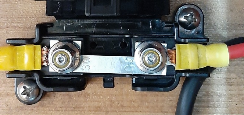

50A di fusibile sono ben dimensionati per la protezione di un cavo di 10mm2  20A proteggono ancora di più, però il fusibile potrebbe saltare. Credo che 30A vadano bene, infatti, anche se ho un 50A sulla linea del frigorifero (da 10 mm2) da ormai diversi anni, istallerò un fusibile da 30A e starò ancora piu tranquillo. Ciao
I fusibili classici esistono solo di piccoli valori.
30 Ampere sarebbe perfetto ma non di quelli soliti da infilare perchè il contatto scalda troppo, ci vogliono quelli ANS con le viti ma non sono facili da trovare di quel valore, siccome un fusibile è bene che sia un paio di volte la corrente nominale, 50 Ampere può andare perchè non arriva neanche a 3 volte.
Ma ben venga un ANS da 30...40 Ampere, se lo trovate.
È dai tempi del Rimor del 1994 che sono alle prese col portafusibile del frigo del separatore di batterie CSB40-SP arrostito...
Marco.

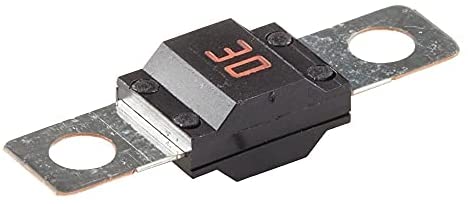

Inserito il 10/02/2022 alle: 21:53:26
In risposta al messaggio di Emme48 del 10/02/2022 alle 21:05:46
I fusibili classici esistono solo di piccoli valori. 30 Ampere sarebbe perfetto ma non di quelli soliti da infilare perchè il contatto scalda troppo, ci vogliono quelli ANS con le viti ma non sono facili da trovare di quel
valore, siccome un fusibile è bene che sia un paio di volte la corrente nominale, 50 Ampere può andare perchè non arriva neanche a 3 volte. Ma ben venga un ANS da 30...40 Ampere, se lo trovate. È dai tempi del Rimor del 1994 che sono alle prese col portafusibile del frigo del separatore di batterie CSB40-SP arrostito... Marco.
Io ho fusibili a lamina...
Si, non sono il massimo perchè molto deboli e se non installati con accortezza si deformano, però sempre meglio che i classici maxival xhe hai menzionato con le linguette che si infilano nei faston e che con il tempo prendono gioco.
Forse meglio questo...
